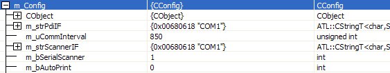

Hi Leuts,
folgendes Problem:
In meiner Klasse xyz habe ich zwei Variablen vom Typ CString
also:
public:
    CString str1;
    CString str2;
Im Programm nun muß ich beim Debuggen feststellen, dass beide Variablen
den gleichen Inhalt haben weil auch beide auf der gleichen Adresse im
Speicher liegen. Wie kann das sein ?????
Greets
Karlheinz

Gast #417641
Danke für den Tip, kanns aber nicht sein, wie der Debuggerauszug auf dem
beigefügten Bild zeigt. Oder täusche ich mich da ? Assert hat auch
keinen Fehler gemeldet.
Greets
Karlheinz
#417642
Lässt sich daran nicht ablesen, da man die Adresse von m_Config
nicht sieht.
Aber: Was iritiert dich daran, dass 2 Strings auf den gleichen
Speicher verweisen? Sowas kann schon sein, wenn beide String
Variablen den gleichen Inhalt haben und die 2-te durch Zuweisung
aus der 1-ten entstanden ist.
Bei der Zuweisung wird dann einfach nur der Pointer umkopiert
und das Erstellen des Duplikates des Inhalts solange verschoben,
bis es unbedingt notwendig ist. Ist ein übliches Verfahren für
Reference-Counted Strings.
Gast #417643
Naja, was mich stört ist die Tatsache, dass ich keine Zuweisung mache!
Ausserdem ist die Angabe 0x00680618 im Debuggerfenster meines Wissens
nach die Adresse der Variablen, oder ?
Gast #417644
AHHHH, und es ward Licht...
Ich haben eine Funktion xyz (char *sss)... aufgerufen.
Damit dies mit CString funzt, habe ich die beiden gecastet:
xyz(LPSTR)(LPCSTR) str1...
Und da werden die CStrings irgendwie versaubeutelt....
Anyway, der größte Fehler sitzt immer vorm (!) PC....
Greets
Karlheinz
