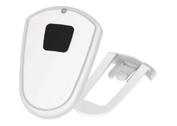

Der alte Spruch des des einen Freud ist des anderen Leid gilt -naturgemäß - auch im Bereich der Internet der Dinge: die „Quereleien“ um den Sig Fox-Verkauf sorgen im LoraWAN-Bereich für Freude. Multitech bietet nun eine Gruppe „schlüsselfertiger“ Laurawan-Sensoren an, die sich gegenüber einem Selbstlaborat - unter anderem - durch die zur-Verfügung-Stellung eines schlüsselfertigen Web-Interfaces unterscheiden. Neben „Klassikern“ wie einem Bewegungs- oder einem Feuchtesensor bietet man auch Knöpfe wie den in der Abbildung gezeigten MultiTech Wireless Single Push Button Sensor an.
(Bildquelle: MultiTech)
Der Hersteller bietet zwei Arten von Manipulationserkennung an: Neben Interaktionen mit dem Gehäuse verspricht der Hersteller, Änderungen an der Wand-Montage erkennen und melden zu können. Preislich sind die Sensoren durchaus erträglich - der Knopf kostet etwa 50 EUR, während ein Feuchtigkeitssensor je nach Sondentyp mit 55 bis 126 EUR zu Buche schlägt.

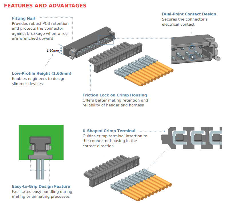

Molex: platzsparendes Steckersystem mit 0,8 mm Pitch.
Die etablierten Pin-Abstände von 2,54 mm sind heute für verschiedene Elektronikaufgaben viel zu groß. Mit Zero-Hachi schickt Molex ein Steckverbinder-System ins Rennen, das einen Pitch von 0,8 mm und eine Design-Höhe von nur 1,6 mm aufweist.
(Bildquelle: Molex)
Molex bietet die Stecker dabei in „Größenklassen“ von 2-20 Kontakten an. Aus den geringen Pitch folgt eine maximal-Spannung von 30 V, der maximal pro Kontakt erlaubte Strom ist entweder 1,5 oder 1,0 A (kleinerer Wert ab sieben Kontakte).
