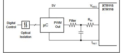

Guten Tag,
ich möchte mit einem µC + dem XTR115 einen Umwandler bauen von einem
Potiwert zu 4-20mA. µC PIC18F06 ( gemessene Stromaufnahme 3.07mA /
2,79mA ). Ich habe es genau wie im Datenblatt vom XTR115 aufgebaut.
Ri von insgesammt 20kOhm ->
RC Glied mit 1kOhm + 1µF.
Der ausgegebene Strom liegt bei 3 -24,5mA. Allerdings bei 0 - Vreg. Mit
Software anpassung komme ich auf die 0.8V - 4V ( Aber eher durch try and
error, rechnerisch passt es mit der Realität nicht). Vreg schwankt auch,
jenach 4mA oder 20mA. Ich befürchte die 3.07mA sind zuviel für den
XTR115 ?
Mit Runtertaktung auf 4Mhz des PICs habe ich zwar die 2,78mA statt 3mA
erreicht, aber ist auch nicht die Lösung. Müsste ich da eher auf einen
anderen µC wechseln ? Bin bei der Auswahl etwas beschränkt was die Größe
der Bauform angeht und die Möglichkeit das hier zu löten :D.
> XTR115 ?
Tja, warum fürchtest Du Dich das DaBla zu lesen zur Belastbarkeit der 5V
vreg?
Warum keine Kondensatoren am +5V Ausgang?
Warum hier kein Schaltplan der das zeigt, was Du wirklich aufgebaut
hast?
Warum keine rpple Berechnung der PWM geglätteten uC Analogspannung?
U.s.f
Wie man es richtig macht:
uC abhängen, 1V am XTR einspeisen,
Ausgangsstrom messen.
Am besten 0...2.5V meheere Werte und Messung jeweils.
Dann weiß man ob der xtr115 wirklich in DEINER Schaltugnntut was er
soll.
Das er generell funktioniert: Zeigen Millionen verbauter Exemplare.
