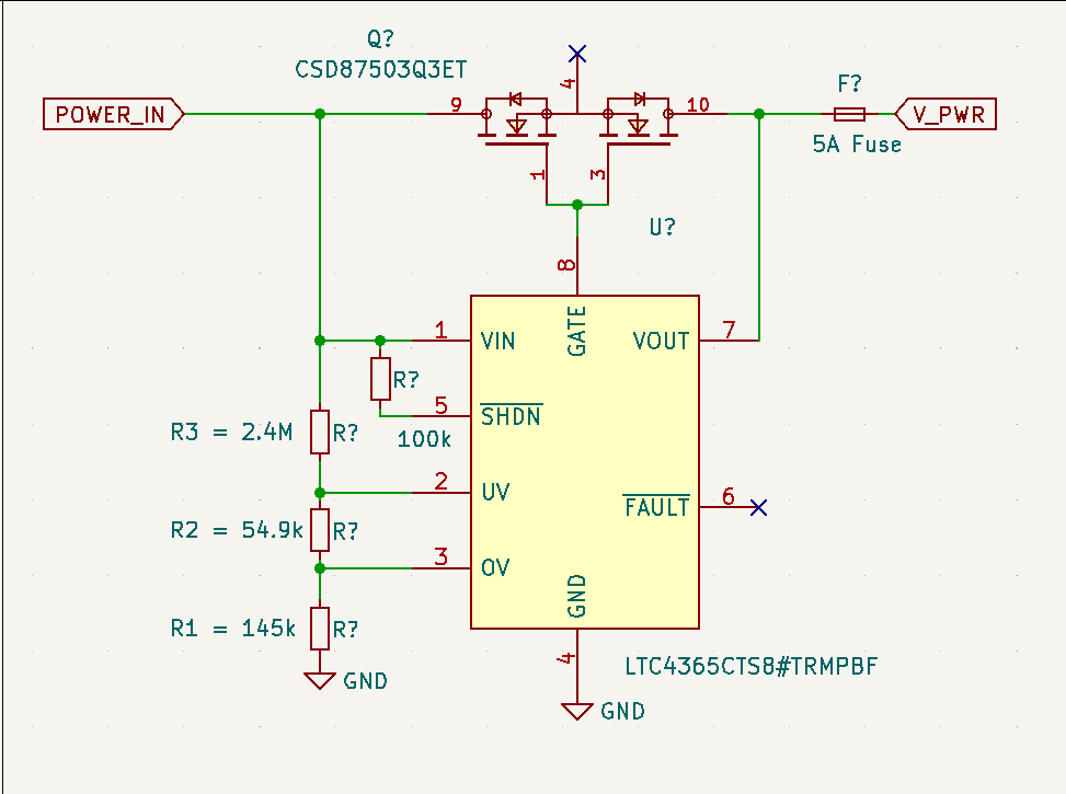

ich bin auf der Suche nach einer Möglichkeit eine Schaltung mit
folgenden Eigenschaften zu entwerfen:
Ausgangslage:
- Spannung (POWER_IN) zwischen 7 und 18V, wird von einem LTC4365 über
zwei N-Channel Mosfets auf V_PWR geschalten. Diese Spannung versorgt
einen 5V DC-DC Wandler und einen 3.3V LDO
- Ein Mikrocontroller + weitere Peripherie wird durch die 5V und 3.3V
betrieben
SHDN am LTC4365:
- Wenn V_SHDN > 1.2V dann werden die Mosfets durchgeschalten, darunter
sperren sie
Gewünschte Schaltung
- Wenn POWER_IN eingeschaltet wird, soll die gesamte Schaltung mit Strom
versorgt werden
- Wenn ein Signal vom Mikrocontroller gesendet wird, soll SHDN auf GND
gezogen werden, damit die Mosfets sperren und der dahinter liegende Teil
der Schaltung nicht mehr mit Strom versorgt wird
- In diesem Zustand wird nur ein geringer Strom vom LTC4365 (+ der
benötigten Zusatzschaltung) vebraucht
- Um die Schaltung wieder mit Strom zu versorgen muss POWER_IN erst aus-
und dann wieder angeschalten werden
Mit einem zusätzlichen Taster um die Schaltung einzuschalten (gängige
Schaltung mit P-Channel Mosfet und NPN Transistor) wäre mir sofort etwas
eingefallen, aber ohne Taster habe ich gerade einen Knoten im Kopf.
Vielleicht kann mir ja jemand auf die Sprünge helfen?
