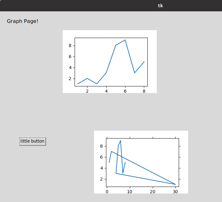

Ich versuche gerade Matplotlib-Graphiken in einer tkinter Oberfläche
frei zu positionieren.
Irgendwie wird aber immer nur eine Graphik gezeigt. Wie kann ich beide
Graphen sichtbar machen?
Oder ist es eventuell gar nicht möglich, zwei frei positionierbare
Graphen in der Oberfläche zu haben?

Gast #7044721
Es scheint, dass deine padx und pady Probleme machen. Wenn ich die so
wie hier reduziere, dann sehe ich zwei Kurven:

Gast #7045057
Martin (Gast)
Ja, bei mir erscheinen damit auch zwei Plot-Windows.
Allerdings hat es überhaupt keinen Einfluss, wenn ichz.B. die Zeile 34
auf eine andere Position ändere:
canvas2.get_tk_widget().pack(padx=10, pady=200, side=tk.LEFT)
Es sieht so aus, als wenn der Fenstermanager mit "pack" die
Positionsangaben ignoriert.
Gast #7045065
padx und pady haben beschreiben wohl eher die Abstände der Elemente im
Geometry-Manager als die absolute Position, welche ich gerne festlegen
würde.
Gast #7045154
>Eine absolute Position in X und Y sollte sich mit ".place" festlegen
>lassen.
Hab ich schon probiert. Aber es sieht so aus, als wenn die Window-Klasse
FigureCanvasTkAgg
für PyPlot kein "place" hat.
