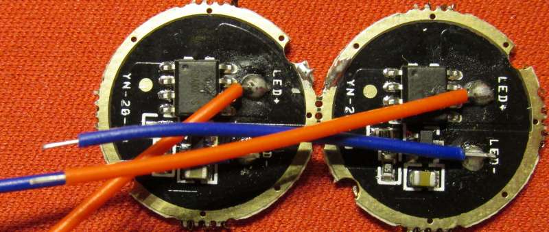

Meine umgebaute hatte original garnichts, kackfrech die LED gegen den
Innenwiderstand der drei AAA betrieben. Da habe ich eine China-Platine
eingerüstet, das übliche Ding mit Ein - Dunkler - Blink - SOS. Da ist
keine Spule drauf, also kein Wandler.
Raten ist nicht gut, mal das Labornetzteil dran: Bei 4,2 V fließen max.
150 mA, darunter sinkt der LED-Strom, also keine ordentliche Reglung
drin.
Unterhalb 2,7V ist die LED deutlich dunkel, das sollte ich merken.
Bei 2,5 Volt fließen noch ein paar mA, bei etwa 2,45V war der Strom
kleiner 1 mA.
Drin steckt eine LG ICR18650 B4, wo das Datenblatt 2,75 V @ 500 mA als
Ende nennt. Ich habe keine Bedenken, dass da ernsthaft Schaden passiert.
