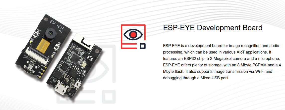

Edge Impulse unterstützt ab sofort ESP-EYE
Edge Impulse ist auf die Erzeugung von AI-Firmware spezialisiert, die verschiedene Aufgaben des Machine-Learning“ stark beschleunigt“ ausführen können. Neu ist Unterstützung für den ESP-EYE - das in der Abbildung gezeigte Evaluationsboard bringt eine Kamera mit, ist für AI-Aufgaben optimiert und bezieht seine Rechenleistung aus einem zweikernigen XTENSA LX6-Kern (siehe auch https://makeradvisor.com/esp-eye-new-esp32-based-board/).
(Bildquelle: Espressif)
Der einst von Seeed Studio bekannte Projektmanager Dimitri Maslov verspricht in der unter https://www.edgeimpulse.com/blog/announcing-official-support-for-the-espressif-esp-eye-esp32 einsehbaren Ankündigung massive Performance-Steigerung durch Nutzung der neuen ESP-AI-Instruktionen:
