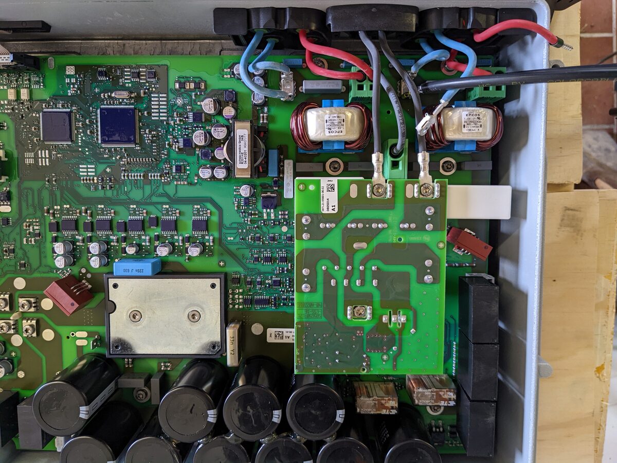

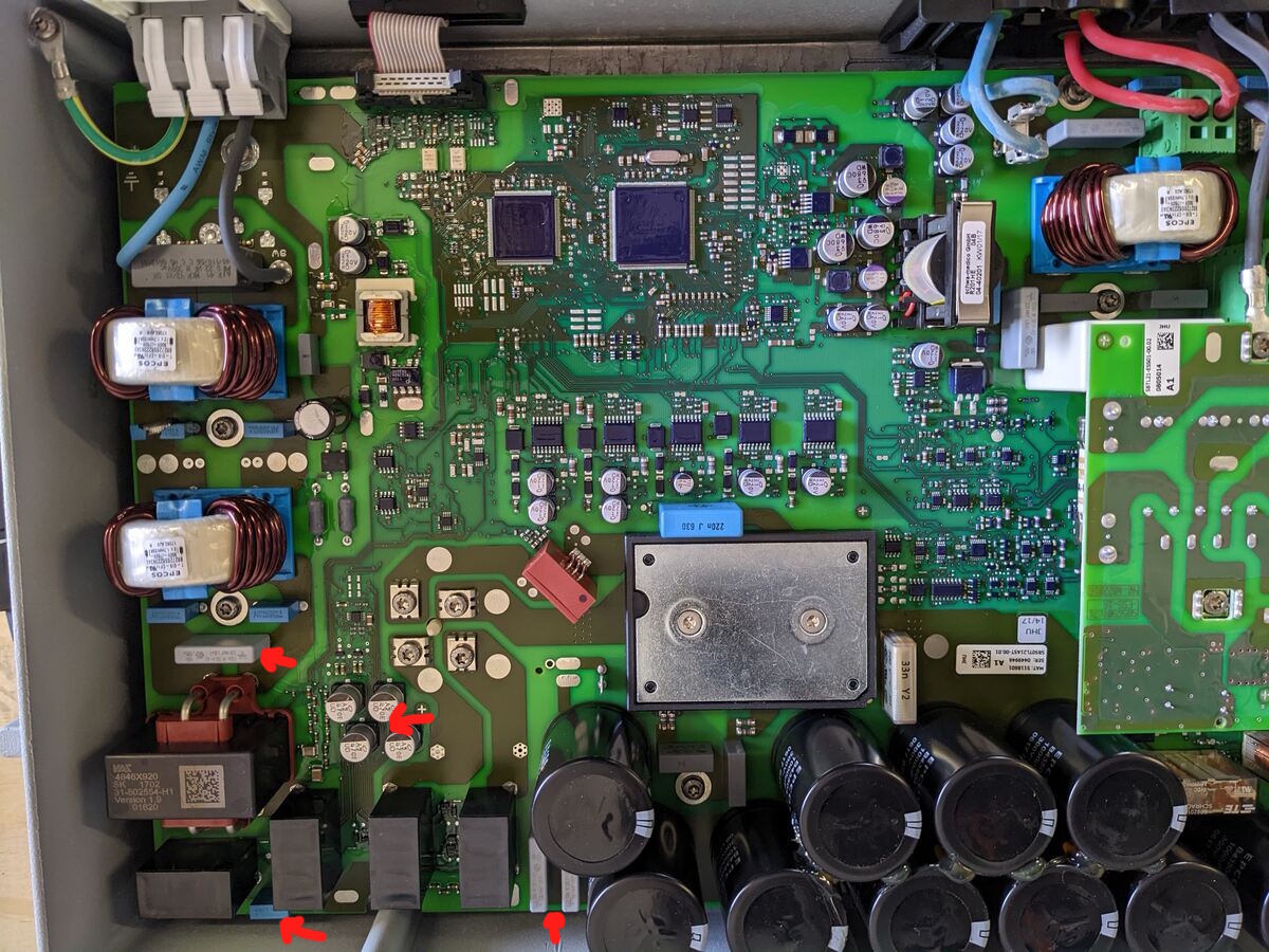

Hallo, habe hier einen SB5000TL21 mit einem Fehlercode 7702. Was ich im
Netz gefunden habe ist, das es einen Fehler beim Relaistest ist. Beim
booten hört man 5/6 mal ein Relais anziehen und abfallen. Danach kommt
die Fehlermeldung im Display und ein Selbsttest wird angezeigt. Dann
geht auch die Fehler LED an. Die 4 Relais habe ich getauscht genauso
einen Entstör Kondensator zwischen den beiden Drosseln am Ausgang der
geplatzt war. Alles ohne Auswirkung. Hat jemand einen Tipp woran es
liegen könnte?
Gast #7050209
Versorgungsspannungen mal alle geprüft?
Fehlte den alten Relais etwas? Kontakte verklebt, verbrannt, ...? Falls
ja, wie sieht die Leiterbahn aus, ist dort ggf auch etwas beschädigt
worden?
Hat der kaputte Elko noch was mitgenommen?
Dass die Kabel nicht angeschlossen sind hast du vermutlich gesehen/ist
Absicht?
OP #7050221
Zum prüfen habe ich immer meine Solaranlage 2,5kW /420V MPP
angeschlossen. Auf dem Bild hatte ich sie wieder abgeklemmt. Die alten
Relais waren alle in Ordnung, deshalb hatte ich mit dem Einlöten der
neuen Relais wenig Hoffnung auf Änderung. Auch sonst ist nichts
auffälliges zu sehen oder zu riechen. Der Entstör MKP hat keinen Schaden
angerichtet.

Alle Kondensatoren rund um die Relais prüfen. Fehler 77 gab es auch häufig beim 3000TL-20. Scheinbar weniger bei den 4000er und 5000er. Ich habe da auch gerade einen liegen und suche nach dem Fehler. Relais sind es nicht, aber irgendwie werden die Relais falsch gemessen und schalten das Gerät nicht erst zu. Wäre schön wenn der Fehler 77 endlich mal aufgelöst würde. Im Netz laufen dazu verschiedene Foren. Alle ohne Lösung.
#7973309

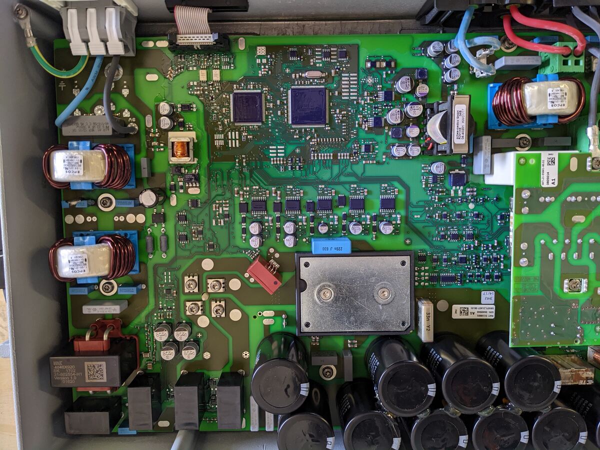

"Der 74HC4052 ist ein weit verbreiteter, digital steuerbarer dualer analoger 4:1 Multiplexer/Demultiplexer auf CMOS-Basis, der sich ideal für die Auswahl und Weiterleitung von analogen oder digitalen Signalen eignet." ...sagt die KI Und die Leiterbahn führt mich von den Relais zu dem "Käfer" (Foto). Sind Jemandem Ausfälle von diesen Teilen bekannt? Einen warmen Platz hat das Teil hinten auf der Leiterplatte schon mal. Ich habe nur leider keine Ahnung wie ich den prüfen könnte.

#7974089
Ich habe nun lange an der Leiterpatte rumgemessen und nichts merkwürdiges gefungen. Deshalb habe ich alles wieder montiert und nochmal getestet. Fehler 77 bleibt. Merkwürdig ist aber der Versuch mit dem Abziehen des ESS beim Relaisklackern für 2 Sekunden. Da geht er manchmal an und speißt auch ein. Das Abfallen der DC-Spannung überlistet sozusgen den Relaistest. Der 3000er hat keine Lüfter im Gegensatz zu den 4000-5000er. Dafür aber mehr Probleme mit dem Fehler 77. Könnte auch das IGBT-Modul nicht mehr richtig laufen oder einen Wackler haben? Das würde mir einleuchten, da das Modul doch die Wärme produziert. Sind Fehler 77 in Verbindung mit kaputten IGBT-Modulen bekannt?
