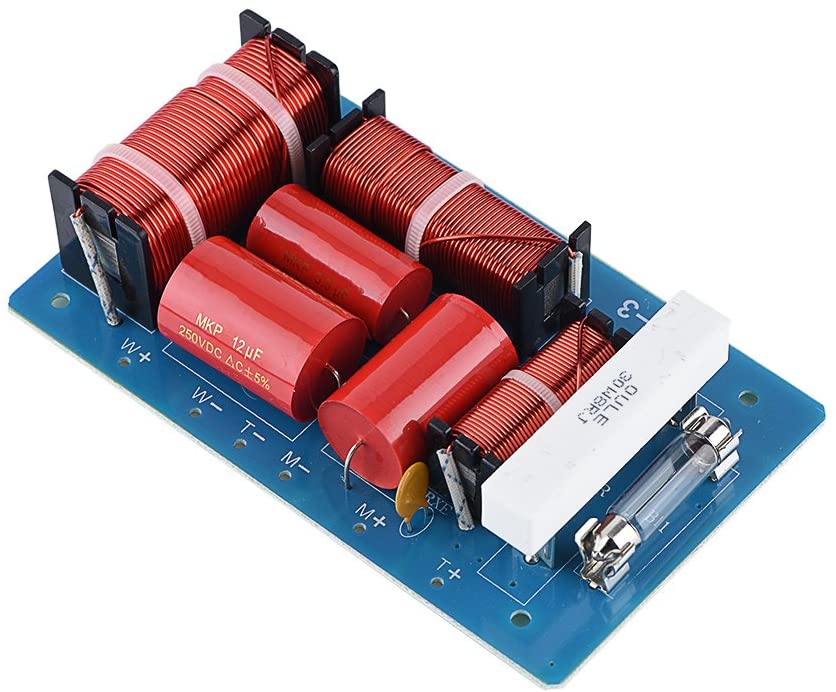

Εrnst B. schrieb: > plötzlich 40, 60, 80V DC > Mittel- und Hochtöner werden von der Frequenzweiche geschützt. > Dem Tieftöner brennt die Spule ab. Bei 80V wird also der Hochtöner von der Frequenzweiche geschützt. Nur! der Tieftöner brennt ab? Na dann, rasch ´ne Frequenzweiche rein. Und wo kommen diese 40- 80V-DC plötzlich her?

Εrnst B. schrieb: > Wie Frequenzweichen funktionieren und aufgebaut weißt du auch nicht, Schau , 12µF @ 230V= , da ist von 80V~ noch ein weiter Weg bis Schau , Verstärker mit 80V~ ? wo. Schau , wenn du bei 80V~ einen Lautsprecher betreibst - und dann plötzlich was-immer-das-heißt durchlegiert es dir den Transistor, dann hast sicher ganz andere Probleme als - die Umschaltung von AC auf DC ! Schau , Verstärker sind so gebaut, daß aus gesetzlichen Gründen grundsätzlich 'nichts Gefährliches passieren' kann. Und 80 V-DC am Lautsprecher Anschluß können bereits (jedenfalls) t ö d l i c h sein. oszi40 schrieb: > Das hängt evtl. von der Schutzschaltung ab. > Mit dem Wissen wächst der Zweifel. Gut auf den Punkt gebracht, oszi . Und dieser Zweifel läßt sich nur mit neuem Wissen (kurz) beseitigen. Du weißt das, ich weiß das, ich³ wird es bald nun (auch) wissen...
Rudi Ratlos schrieb: > Schau Du beweist nochmal dass du es nicht kapiert hast. Tipp: Was ist ein Tiefpass, was ist ein Hochpass? Bei welchem ist ein Kondensator im Signalweg, bei welchem die Spule? Welches Bauteil im Signalweg lässt DC durch, welches nicht? Rudi Ratlos schrieb: > Verstärker mit 80V~ ? wo. Die "kleinen" Denon mit 2×70 Watt arbeiten z.B. mit ±50V Rails. Falls dir die Mathematik zu kompliziert ist: Zwischen den Rails liegen über 100V DC. Wenn einer der Enstufen-Transistoren durchlegiert, liegen 50V (+ oder -) am LS-Ausgang. Gefällt dir nicht? Dann such dir ein anderes Service-Manual. Vielleicht eins von einem 140Watt @ 8Ohm Verstärker. Rudi Ratlos schrieb: > daß aus gesetzlichen Gründen > grundsätzlich 'nichts Gefährliches passieren' kann. Träum weiter. Aber lass die Finger von Verstärkern. Besser von allem "mit Strom". Das ist Gesetz!

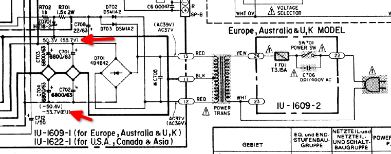

Εrnst B. schrieb: > Die "kleinen" Denon mit 2×70 Watt arbeiten z.B. mit ±50V Rails. Klein ist der richtige Begriff. Weil er gerade auf dem Tisch steht: Luxman M-03, obere Mittelklasse. Spannungsverstärker +-85 V, Stromverstärker +- 80 V. Was macht das Rudi nur, wenn er in einen Amp der x-kW-Klasse blickt? Deutlich > 100 V/Rail, 10 Endtöpfe pro Rail, das geht dann bestimmt direkt an ein internationales Gericht ;)

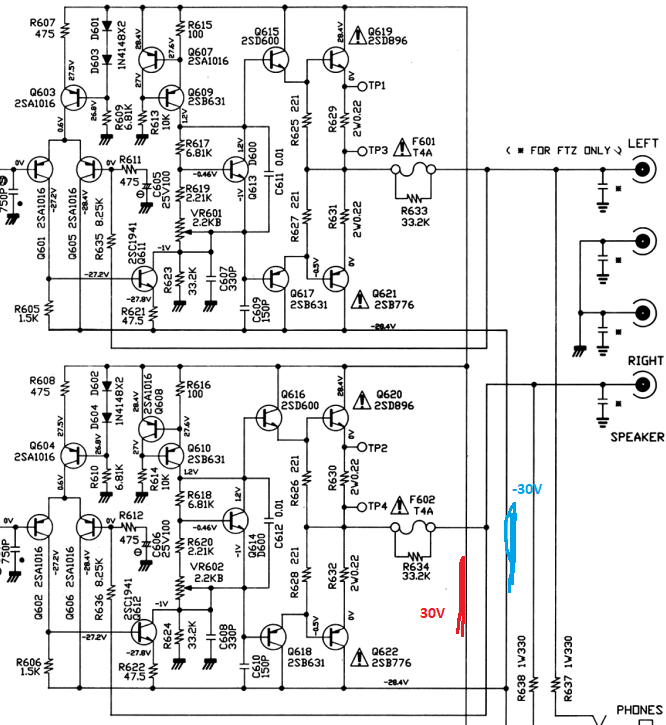

Sven D. schrieb: > Siehe Anhang. Also wenn du die 3 Pins der Endstufen-Transistoren kurzschließt, 'durchlegierst' , dann kommen hinten 30V raus? Also diese +/- 30V gehen in die Endstufe und fließen über F601/602-T4A in die Lautsprecher und in den Kopfhörer und von dort über den Kerko zurück . Jetzt schließt du Q619-622 kurz. Was passiert ? Das ist das, was ich nicht nachvollziehen kann. Beim Uher war zwar der Elko defekt (innerer Kurzschluß), aber -gleichzeitig mit der Hauptsicherung- sind auch die Transistoren mitgegangen. Sobald man einen Lautsprecher anschloß. Bei einem starken Car-Amp zB reichte das Netzteil nicht aus, um die Sicherung auszulösen . Üblicherweise reichen die Netz-Hauptsicherungen nicht aus zum Durchlegieren von irgendwas da drin. Daher ist einer von uns im Irrtum.

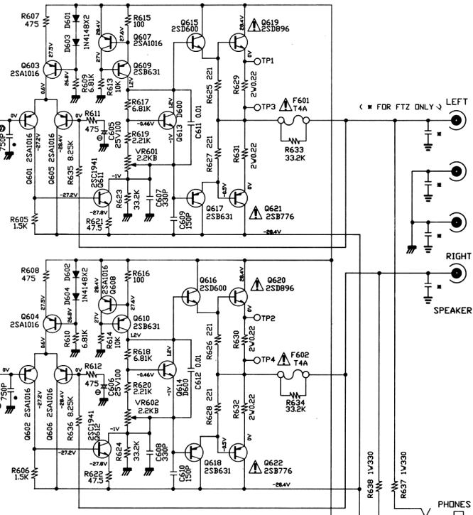

Sven D. schrieb: > Siehe Anhang. Ein Schaltungsauszug aus einem Rotel Verstärker ohne > Schutzschaltung. Der Rotel hat eine Sicherung im Ausgang, vor der Gegenkopplung. Die schützt den Lautsprecher bor durchlegierten Rransistoren und hoffentlich (geringeres Schmelzintegral) die Transistoren vor Kurzschluss am Ausgang, ist danach natürlich kaputt und muss ausgewechselt werden. Rudi Ratlos schrieb: > Besser als (diese) 'übliche' Soffiten-Leuchtlampen Ja, vor allem weil die Sicherung VOR der Gegekopplung liegt, ihr Effekt also weggeregelt wird. ich³ schrieb: > Du machst das doch absichtlich, so blöd kann man doch nun wirklich nicht > sein. Der Name ist Programm.
#7054387
MaWin schrieb: > Die schützt den Lautsprecher bor durchlegierten Rransistoren und > hoffentlich (geringeres Schmelzintegral) die Transistoren vor > Kurzschluss am Ausgang, ist danach natürlich kaputt und muss > ausgewechselt werden. Vergiss es, keine Schmelzsicherung ist so schnell wie zu dreibeinigen Drahtbrücken mutierte Transistoren. Mit ein wenig Glück kommen die Sicherungen rechtzeitig bei Schluss am Ausgang. > Der Name ist Programm. Seiner? Ja, eindeutig. Ich habe langsam den Verdacht, das ist dieselbe KI, die uns dereinst als "Johannes Sackmann" im Usenet beglückt hat.

MaWin schrieb: > Sven D. schrieb: >> Siehe Anhang...ohne Schutzschaltung. Nachdem sich endlich ein Fachmann zu dieser illustren Runde gesellt hat: Die 'Gegenkopplung' ist dieser KERKO an den LS-Klemmen? Wozu dient dieser eigentlich genau ? Das frag ich mich schon lange, Und um das endzuklären: liegt nun -über längere Zeit- Gleichstrom an den LS-Klemmen an? Oder nicht? Wenn Transistoren kurzgeschlossen werden, dann gibts da drin keinen Kurzschluß? Der die Haupt-Sicherung oder den FI auslöst? Nur Kurz zu dieser LS-Schutzschaltung: ich wollte schon mal eine Sicherung in die Weiche selbst einbauen , weil diese Soffitten (~1 Ohm) bei höherer Last den Beelzebub gar mit dem Teufel austreiben, weil durch die sukzessive Imperdanzerhöhung (massiv) die Trennfrequenz nach unten gedrückt wird. Was beim Hochtöner, da ja -bereits- irre hohe Leistung, mit verbogenen Schwingspulen oder (meist) tödlich endet. > ich³ schrieb: > keine Schmelzsicherung ist so schnell wie zu dreibeinigen > Drahtbrücken mutierte Transistoren. Das wissen wir eh. Ob diese Zeit meßbar ist, hängt von der Kennlinie ab. Es ging -ursprünglich- um die Gefährlichkeit eines Lautsprecherausgangs. Ich bezweifle-te, daß davon eine Gefährlichkeit für Leib und Leben oder die Lautsprecher ausgeht. Kurzschluß. im Gehirn .
#7054690
Rudi Ratlos schrieb: > Die 'Gegenkopplung' ist dieser KERKO an den LS-Klemmen? Nein, das dient der Unterdrückung von UKW Einsteuungen. Die Gegenkopplung sind R635 und R636.
#7054718
MaWin schrieb: > sind R635 und R636. Heißt, der Ausgang ist mit dem Vorverstärker gegengekoppelt, was immer das heißt. Und bei Überstrom böllerts dann sofort den R611/612 raus und C605/606 bleibt über ? Weil genau so einen Widerstand hab ich mal ersetzt, da hat einer in einen Sharp-SX-8800 -Amp reingespiebm, danach hat (fast) alles funktioniert. Und den Kerko knipsts bei Überschreiten der Spannung aus ?
Rudi Ratlos schrieb: > Und den Kerko knipsts bei Überschreiten der Spannung aus ? Ja, so ungefaehr. Und dann hauts dem Verstaerker noch die Qualle aus dem Droemel. scnr, WK
