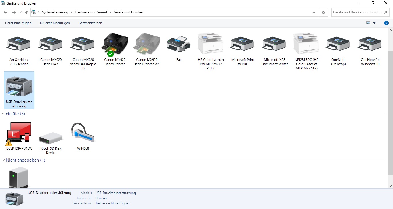

von Michael H. (h_m)
So jetzt habe ich gesehen unter systemsteuerung und drucker und geräte
wird er als USB Drucker unterstützung angezeigt.
und unten im Bild steht kein Treiber was könnte man da jetzt noch
machen?
Automatische treibersuche habe ich natürlich schon gestartet. Und er
hatte nichts gefunden.

von michael_ (Gast)
> machen?
Es ist aber nicht dein Drucker.
Es gibt da auch keinen Treiber.
Für die WIN Unterstützung mußt du ihn aus der Liste auswählen.
"Neuer Drucker".
Wenn installiert, und er geht nicht, dann das USB-Kabel abziehen und in
eine andere Buchse stecken.
Dann sollte es laufen.
Evtl. zwischendurch den Rechner herunterfahren, bei ausgeschalteten
Drucker.
