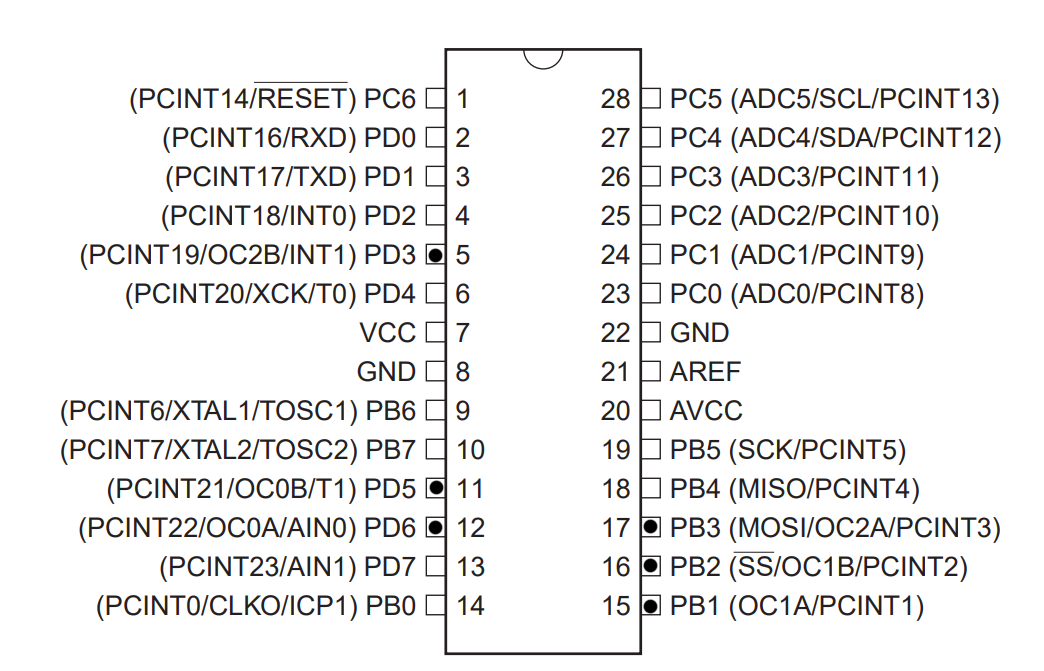

von Lukas K. (kugelblitz)
ich weiß nicht genau was für Signale du ausgeben willst. PWM kann der
Atmega328 auf pin:
 5 und 6 max 62,5kHz
3, 9, 10 und 11 max 31372.55 Hz rund 31kHz
Ohne pwm braucht er ca 1µs um ein und aus zu schalten, aber wenn ich das
messe ist das keine saubere Rechteckkurve.

von c-hater (Gast)
Marvin K. schrieb:
> Was ist die höchste mögliche Schaltfrequenz bei einem AVR
> Microcontroller wie z.B. dem ATmega328P ?
1/2 Systemtakt, also bei 20MHz Systemtakte 10MHz.
> Ich brauche 6 verschiedene 0-200kHz Signale (einstellbare Frequenz) weis
> aber nicht genau ob das mit einem AVR möglich ist
6 wird schwierig, weil auch die besten klassischen AVR8 nur höchstens
vier Timer haben. Die restlichen zwei Kanäle müssten per Software
generiert werden. Das ist nicht so ganz trivial.
Aber es gibt neuere AVR8, die deutlich mehr Timer besitzen, z.b. die
AVR128D(A,B,D).
Generell gilt aber: "einstellbar" ist relativ. Je höher die erzeugte
Frequenz, desto größer werden auch die Schritte, in denen sie
einstellbar ist. Ein-Herz-Schritte in der Nähe von 200kHz kannst du
vergessen. Das kann man für einen Kanal in Software noch gut
hinbekommen, aber nicht für 6, die parallel laufen müssen.

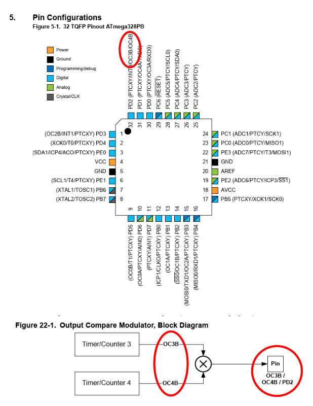

Jetzt musst du nur noch einen AVR mit mindestens sechs OC-Ausgängen
finden. Der ATmega328P hat zwar drei 16-Bit-Timer mit jeweils zwei OCs,
aber dummerweise teilen sich zwei davon (OC3B und OC4B) einen Ausgang,
so dass leider nur fünf Kanäle möglich sind.

von Marvin K. (m_marvin)
Ich habe eben gerade gemerkt, mein ATmega328P hat 6 OC Ausgänge,
unabhängig voneinander.
Das Problem ist nur, was wenn ich an 2 OT Ausgängen des selben Zählers
unterschiedliche Frequenzen haben möchte?
Im CTC Modus kann ich den dann ja nicht nutzen.
Die sind aber nicht alle an die 16-Bit-Timer angeschlossen, und mit den
8-Bit-Zählern reicht vermutlich die Auflösung nicht.

in das OCR1A-Register. Entsprechendes gilt für die Ausgänge OC1B, OC3A,
OC3B, OC4A und OC4B, wobei – wie ich oben schon schrieb – OC3B und OC4B
beim ATmega328P leider auf demselben Pin herausgeführt sind, so dass man
nicht beide gleichzeitig nutzen kann.

Meinst du mit Überlaufregister die Output-Compare-Register
(OCR[134][AB])?
> mindestens einmal auf Stand (und für sehr niedrige Frequenzen zusätzlich
> zweimal bei jedem Timer-Durchlauf).
Diesen Teil des Satzes habe ich nicht verstanden und kann deswegen auch
nicht sagen, ob du das richtig verstanden hast ;-)
> Indem Du den Update-Zeitraum immer frühestmöglich nach dem letzten
> Überlauf machst, stellst Du sicher, dass es keinen Update-Stau gibt,
> wenn mehrere Überlaufregister direkt hintereinander dran sind.
Genau.

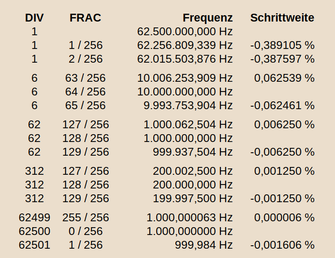

Oh ja, bei einem CPU Takt von 125MHz betrüge die Schrittweite der
Frequenzeinstellung bei 200kHz ~2.5Hz, bei 1000Hz ~ 62.5µHz (kein
Schreibfehler, mikro)

c-hater schrieb:
> Yalu X. schrieb:
>> Leider ist das auf dem ATmega328P so nicht realisierbar, weil dieser nur
>> fünf voneinander unabhängige Output-Compare-Pins hat.
> Also ich zähle sechs, wobei man natürlich "Unabhängigkeit" verschieden
> auslegen kann.

Wir reden von einem Mega328P. Der hat Timer0, 1 und 2. Nix 3 und nix 4.
Aber: Jeder der drei tatsächlich vorhandenen Timer hat wiederum ZWEI
OC-Ausgange, nämlich OCxA und OCxB, zusammen also sechs.
Bist du besoffen?

> einen Blick ins Datenblatt zu werfen?
Das muss man dich fragen. Das ist das Datenblatt eines 328PB, es ging
aber um einen 328P...
Nein, das ist ganz offensichtlich nicht dasselbe. Scheint dir im Suff
aber entgangen zu sein, anders ist diese krasse geistige Fehlleistung
wohl nicht erklärbar...
Und selbst wenn es tatsächlich um einen 328PB gegangen wäre: Der hat
halt zwar mehr Timer als der 328P, was die Sache unter Umständen
einfacher macht (ich habe das nicht geprüft), aber er hat auf jeden Fall
die drei, die auch der 328P hat, mitsamt ihren sechs OC-Ausgängen. Und
allein das GENÜGT ja bereits, um die Anforderungen erfüllen zu können!
Also, sei ein Mann und gib' auch mal einen Fehler zu!
