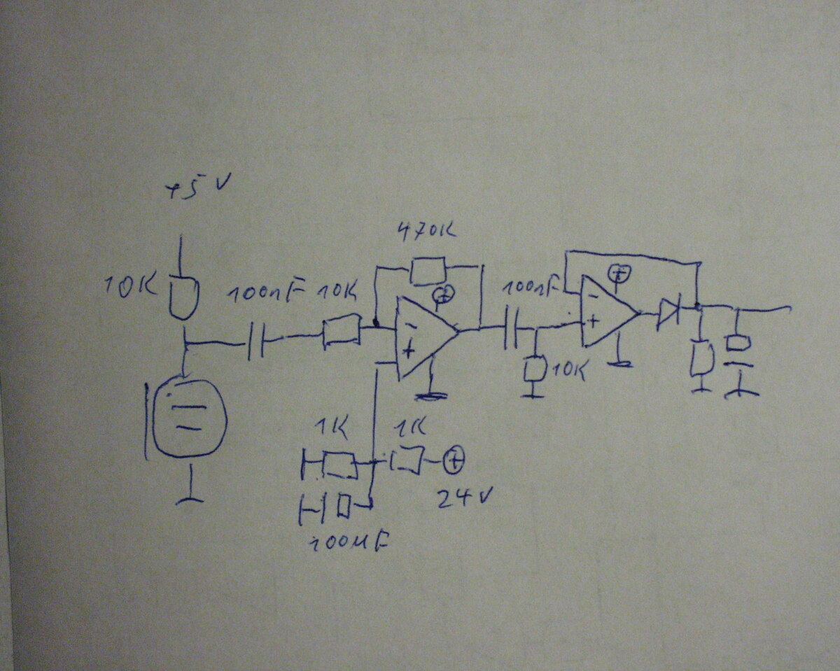

Hallo :)
Ich benötige eine Schaltung um das Ausgangssignal eines Mikrofons mit
einem ADC einzulesen um dort eine Pegelanzeige mit LEDs (ca 10Hz
Wiederholrate) anzusteuern. Der Mikrocontroller ist ein STM32.
Ich habe mir mit etwas Recherche die angehangene Schaltung konstruiert.
Was sagt ihr dazu? Meint ihr, das könnte funktionieren oder sind grobe
Fehler offensichtlich?
Danke :)
Hallo Christina
Ich weis ja nicht welchen Dynamikumfang du anzeigen willst.
Aber ein Operationsverstärker kann zumindest den Ausgang nicht bis an
seine Betreibsspannungsgrenzen steuern. Es bleiben immer einige 10mV bis
einige 100mV Abstand zu den Betriebsspannungsgrenzen.
Es wäre demzufolge besser , wenn du mit symetrischen Betriebsspannungen
arbeitest. z.B. +5V an Pin7 und -5V an Pin4.
Und an Pin3 gehört noch ein Widerstand gegen Masse von einigen Kiloohm.
Dann könnte die Schaltung so funktionieren.
Bedenke das die Leerlaufverstärkung des OPs auch endlich ist, und mit
zunehmender Frequenz in der Regel mit 20db/Dekade abnimmt.
Da du schon eine Grundverstärkung von ca. 50 eingestellt hast könnte
ddie Verstärkungsreserve bei 10KHz schon zu klein werden. Das heist das
er dann bei den hohen Frequenzen zu wenig anzeigt.
Besser wäre es gegebenfalls das Signal vorher mit einen weiteren OP um
den Faktor 50 zu verstärken und den 470Kohm dafür zu überbrücken.
Hier sollte aber mit Koppelkondensatoren dafür gesorgt werden, das nur
Wechselspannung verstärkt wird.
Ich sehe gerade im Datenblatt
Maximum Output Voltage (See Figures 2, 8)
VOM+ 3 V
VOM- 0.13 V
Du solltest als Betriebsspannung also besser +- 9V bis +- 15V nutzen.
Ralph Berres

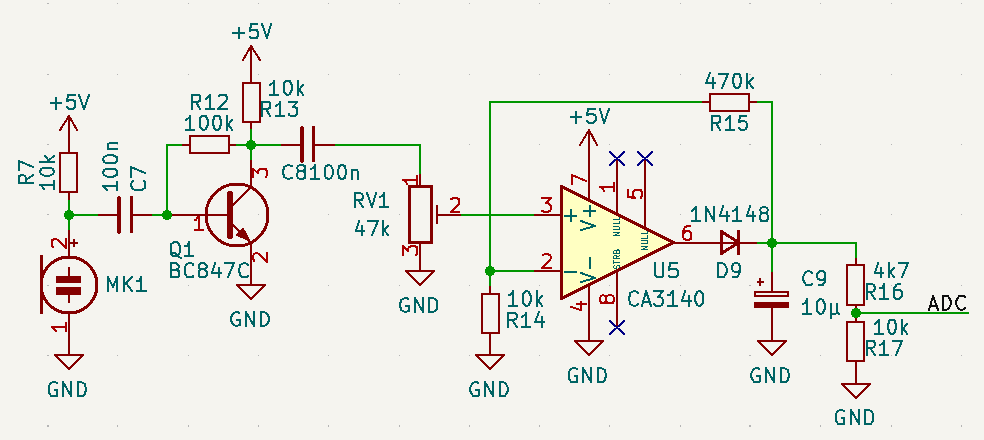

Hallo und Danke schon mal für deine Antwort :)
Ich habe leider nur 3.3V, 5V und 24V zur Verfügung. Da es rein der
Visualisierung dient, kann ich das denke ich verschmerzen. Der CA ist ja
zumindest schon mal Rail to Rail.
Danke, ich habe da jetzt mal 100k eingezeichnet. Ist das zu viel?
Ja, das wusste ich und kommt mir gelegen.
Also den OV hier nur als Impedanzwandler betreiben? Welche signifikanten
Vorteile hätte das? Ich habe leider nicht mehr so viel Platz.
Meine erste Schaltung war die hier angefügte.
Sry, wegen so vieler Fragen. Aber Danke schon mal auf jeden Fall :)
Ich bin unsicher ob die Kapazitive Last am Ausgang des OP-Amp keine
Probleme bereitet. Wir hatten oft Fälle, wo dadurch Eigenschwingungen
produziert wurden. Hier ist allerdings noch eine Diode dazwischen.
Ralph B. schrieb:
> versuche es mal hiermit.
> OP ist ein Doppelop LM358 der ist auch am Ausgang an der unteren Grenze
> bis 20mV
> Ralph Berres
Ahh Danke 😍. Dann würde ich das einfach mal probieren.
> keine
Danke auch. Das muss ich probieren und gff einfach den Spannungsteiler
anpassen.
Ich habe mir die Daten von dem CA3140 noch mal angeschaut.
Deine allererste Schaltung könnte eventuell auch klappen, wenn du sie
statt mit 5V mit 24V betreibst.
Aber Achtung das Mikrofon nicht mit 24V betreiben.
Der Widerstand von ca 100Kohm von Pin3 nach Masse fehlt aber noch.
Es könnte bis zu einer Grenzfrequenz von ca 10KHz ausreichen.
Die Verstärkung von 50 entspricht 34db muss man  von den 100db
Leerlaufverstärkung abziehen. Also wenn due im Datenblatt die
Leerlaufverstärkungskurve um die 34db nach unten verschiebst dann
schneidet diese Kurve die 0db Verstärkung bei etwa 10KHz. Ab da
funktioniert der Gleichrichter nicht mehr.
Ralph Berres
PS. schaue mal in
https://pdf1.alldatasheet.com/datasheet-pdf/view/66329/INTERSIL/CA3140.html
Seite 17 da ist ein Gleichrichter beschrieben.
Ja, ein Spitzenwertgleichrichter, mit langsamer Entladung des Elkos.
Eingang 3 hat keine Gleichstromverbindung (z.B. 1M nach GND).
CA3140 erzeugt an 5V eh bloss 3V, mit der Diode 2.3V, mit dem
Spanningsteiler also 1.6V.
Pegelanzeige vom Mikro, was soll dabei raus kommen ?
dB(A) oder Sone oder nur irgendeine Zufallszahl ?
Dein C7 und C9 ergeben zusammen mit den 10mA Auagangsstrom des CA3140
und den Widerständen R16+R17 eine bestimmte Reaktion je nach Frequenz
des Eingangssignals. Ich bezweifle, dass eine gewünschte
Frequenzgangreaktion wie dB(A) damit zufälligerweise entsteht.
Für ein VU-Meter etc. ist mehr zu beachten
https://dse-faq.elektronik-kompendium.de/dse-faq.htm#F.30.2
> VOM+ 3 V
> VOM- 0.13 V
Na ja, durch die Diode sind 0.13V kein Problem, und 3V sind je nach
Referenzspannung (1.1V? 2.56V?) vielleicht auch ausreichend.
Nicht für STM32, nicht direkt für Mikrofone, dafür aber schön kompakt
realisierbar, vielleicht interessiert dich das auch 😀:
Beitrag "VU-Meter mit Attiny13a statt LM3916"
Ziel war es, den LM3916 zu ersetzen. Dort hat zunächst Dergute W.
(derguteweka) diese Idee mit einer Assemblerimplementation für einen
Tiny13 vorgestellt und ich habe es in C auf einen Tiny25 gebracht.
Schafft ca. 30dB Dynamikanzeige.
Den Vorverstärker wird man bei Mikrofonpegeln benötigen, die
Gleichrichtung kann man sich sparen (AC-Null auf halbe AD-Aussteuerung
legen).
Mein Vorschlag:
Nimm das Poti weg, und lege den +E auf einen Spannungsteiler zwischen
+5V und GND und reduziere die DC-Verstärkung mit einem C in Reihe zu R10
auf 1. Das Ruhepotential am OPA-Ausgang sollte auf dem halben
ADC-Aussteuerbereich liegen (entsprechend den gewählten Werten des
Teilers). Ich weiß nicht, wie  das für den ADC im STM32 passt. Entferne
D9 und C9 und mach die Betragsbildung und die Zeitkonstante in Software,
wie beim verlinkten Beitrag. Eine Logarithmierung ist imho sinnvoll und
notwendig; natürlich auch in SW. Bei Audiosignalen, insbesondere direkt
vom Mikrofon ist die Dynamik durchaus erheblich
Das Poti könnte am Ausgang des OPA zur Pegelstellung angebracht sein.
Wieso nennst du das 'Tiefpass' in der Überschrift?
