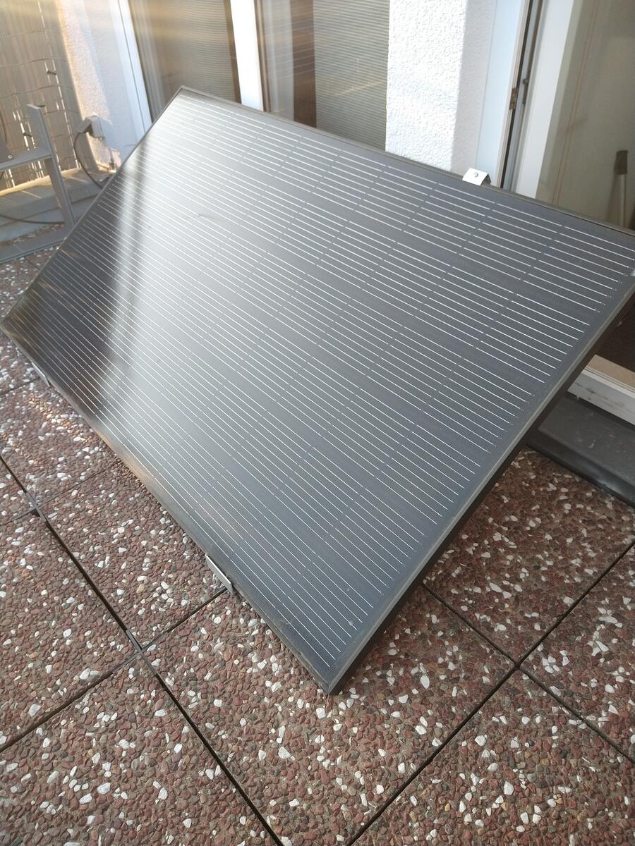

Hallo

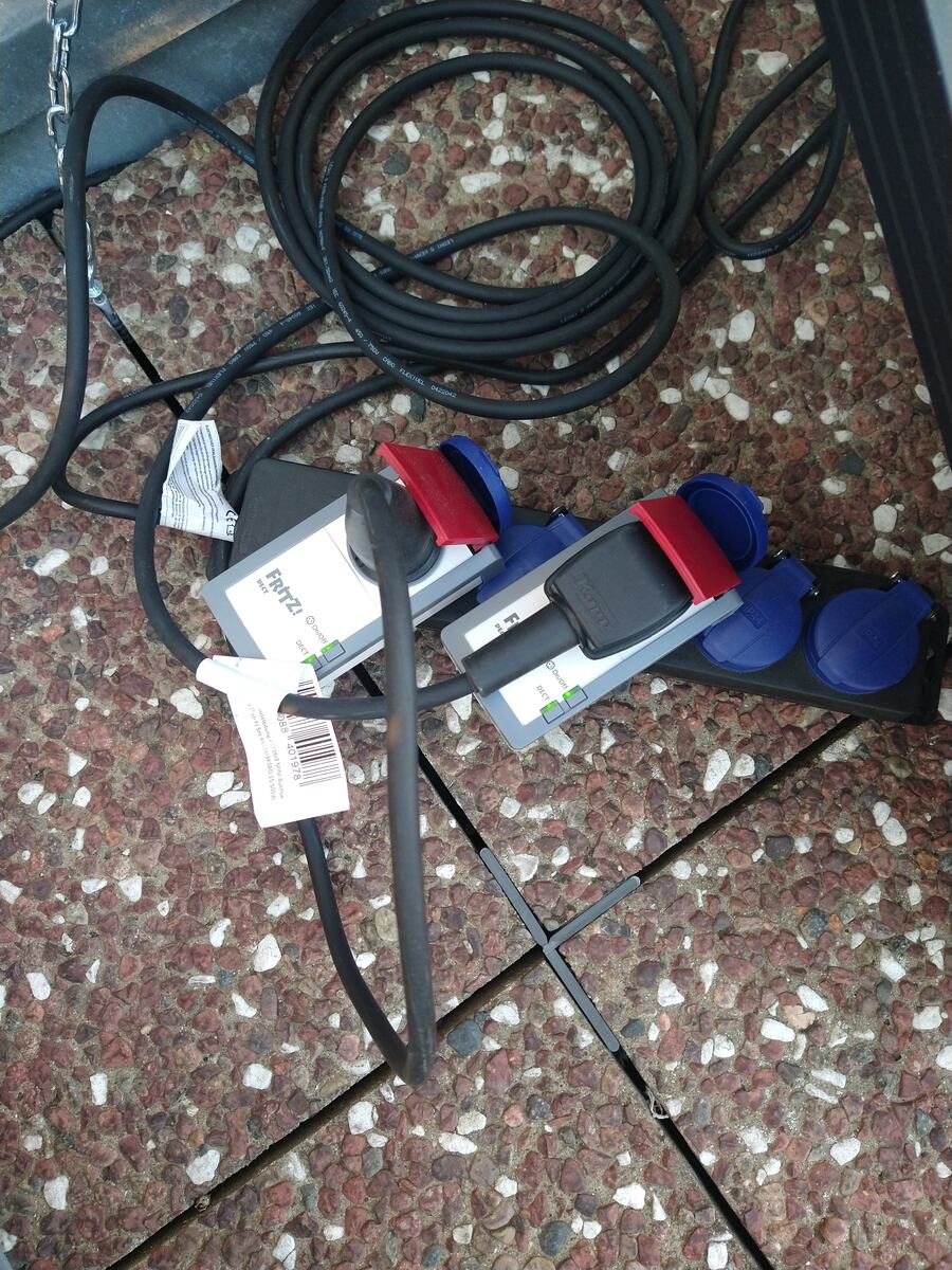

Ich lese überall, dass man nicht mehrere Solarmodule/Balkonkraftwerke an
einer Mehrfachsteckdose betreiben soll/darf. Was genau spricht
eigentlich dagegen?

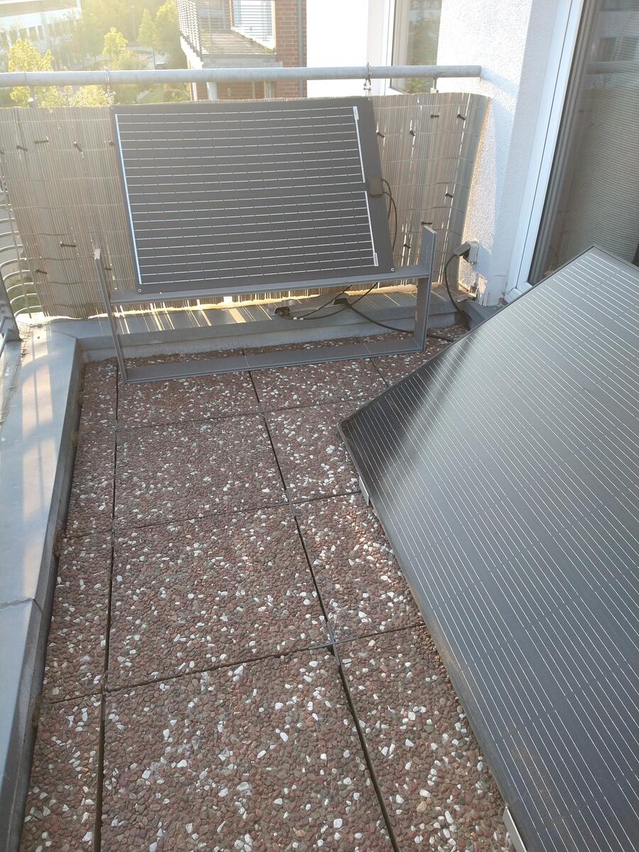

In meinem Fall habe ich momentan ein 300Wp Modul (Südausrichtung) mit
Hoymiles Wechselrichter an der Balkonsteckdose laufen, was auch bestens
funktioniert.
Nun möchte ich gerne auch in den Morgen- und Abendstunden PV-Ertrag
generieren und je ein weiteres Modul (je 120Wp) mit eigenen
Wechselrichtern über eine Mehrfachsteckdose betreiben, die dann alles
zusammen über die Balkondose ins Wohnungsnetz einspeist. Die
Mehrfachdose kann 3680 Watt ab und alles ist IP44.
Kann man das so machen?

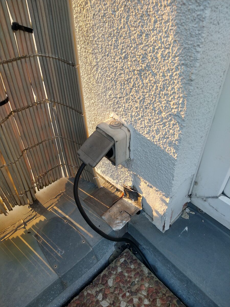

Rein technisch betrachtet funktioniert das einwandfrei. Allerdings ist
der ganze Aufbau "illegal", weil Du keine Einspeisesteckdose hast, Deine
Wechselrichter Schukostecker haben und Zwischenstecker (wie Deine
AVM!Dect 210) auch nicht erlaubt sind. Ist aber für die Funktion wurscht
und juckt höchstens Dein EVU, falls Du das anmeldest.
Kritischer würde ist sehen, dass die Geräte zwar möglicherweise alle
IP44 sind, die offenen Klappen der Leiste aber auch bei gestecktem Gerät
nicht wirklich dicht sind und damit das ganze zumindest bei
Niederschlag/Feuchtigkeit nicht ungefährlich ist. Auf Deinem Balkon
regnet es bestimmt auch mal?
von Toni (Gast)
Leider keine Option wegen der verschiedenen Ausrichtungen.
von Toni (Gast)
@Werner: Das ist noch nicht die finale Einrichtung. Ich bau noch eine
Kiste wo alles sauber und trocken verstaut wird.
von Manfred (Gast)
> Die Mehrfachdose kann 3680 Watt ab
Eine Elektroinstallation trägt keine Leistung, sondern wird nach Strom
bemessen - Du meintest also 16 Ampere.
Dein Kleinkram liefert bestenfalls 2,5 A, wenn alles gleichzeitig voll
besonnt werden würden - das kann sogar der Chinaplunder aus dem
1-Teuro-Markt.
> und alles ist IP44.
Solange es regengeschützt ist, mag es genügen, IP44 ist nicht
wettersicher.

von MaWin (Gast)
Toni schrieb:
> Was genau spricht eigentlich dagegen?
Die Möglichkeit der Überlastung von Leitungen trotz Absicherung.
Wenn du vom Sicherungskaszen eine mit 16A abgesicherte 1.5mm2 Leitung
zur ersten Steckdose hast an der ein Wechselrichter hängt der 600W
einspeist und dann die Leitung im Haus weiter in die Küche führt, kannst
du dort Wasserkocher (2kW) und Geschirrspülmaschine (2kW) gleichzeitig
einschalten, es fliessen 17.4A, das macht eine 1.5mm2 Leitung (17.5A
Verlegeart B1, 19.5A Verlegeart C) noch mit.
Wenn du jedoch 3x 600W einspeist, kannst du zusätzlich noch die
Kaffeemaschine (1200W) in der Küche an machen, die 22.6A überfordern
aber die Leitung, die PVC Isolation wird weich, gibt auf.
Daher ist nur 1 einspeisender 600W Wechselrichter an einer
'Steckerkonstruktion' erlaubt.
Willst du mehr, legt dir der Elektriker gerne einzelne Leitungen vom
Sicherungskasten zu den Wechselrichtern, die dann auch mehr als 600W
einspeisen dürfen.
Die Theorie "ich weiss schon was ich tue und überlaste garantiert
nichts" hast du selbst schon widerlegt in dem du fragst.
von Toni (Gast)
@MaWin: Das mit der Leitungsüberlastung verstehe ich. Aber bei 540 Wp,
die ja sowieso NIE erreicht werden.?

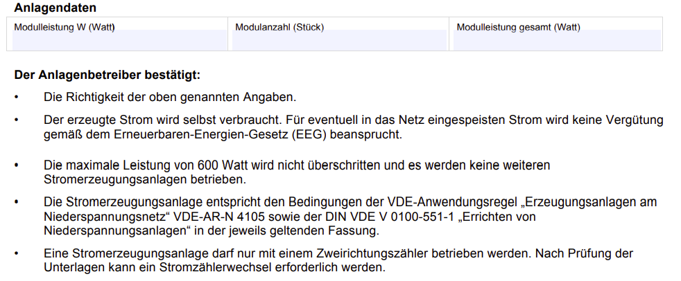

von Sven L. (sven_rvbg)
Sebastion B. schrieb:
> Die begründung warum 600W max. sagt pro phase.
Keine Ahnung was Du mir erzählen willst, aber hier mal das vereinfachte
Anmeldeverfahren der NetzeBW für MicroPV:
https://assets.ctfassets.net/xytfb1vrn7of/36JX48lHzgDRehx065HkSP/24cf268fb841ccff958f656ff6c3b190/Anmeldung_steckerfertige_EZA.pdf
Fußnoten:
1) die Energiesteckdose nach DIN VDE V 0628-1 im Vorfeld durch einen
Elektroinstallateur nach den anerkannten Regeln der Technik installiert
wurde.
2) die Anlage die maximale Leistung von 600 W
(Wechselrichternennleistung) nicht überschreitet und keine weiteren
Erzeugungsanlagen über den selben Zähler betrieben werden.
3) die Anlage den Bedingungen der "TAB Niederspannung der Netze BW"
entspricht: Ein entsprechendes Einheiten- und NA-Schutz-Zertifikat bzw.
eine Herstellererklärung zur Konformität nach DIN VDE AR-N 4105 kann ich
auf Nachfrage vorlegen.
4) ich die Anlage im Marktstammdatenregister der Bundesnetzagentur
fristgerecht innerhalb eines Monats nach Inbetriebnahme registrieren
werde - diese Verpflichtung ergibt sich aus dem EEG bzw. der MaStRV. 5)
ich mich bezüglich Einspeisung und Messung für folgende Regelungen -
entsprechend der von mir gewählten Option - entscheide (bitte
entsprechend ankreuzen):
Und das unterschreibt der Betreiber und bestätigt das es so ist!

von Flip (Gast)
Interessanterweise interessiert meinen Netzbetreiber weniger
der Inverter, aber dafür die Leistung und Anzahl der Solarmodule.
Diese darf wohl höher als 600W sein.
Ich muss allerdings versichern nicht mehr als 600W einzuspeisen.
Das war es schon. Siehe Anhang.
von Ich (Gast)
Das Bayernwerk fordert eine Einspeisesteckdose und keine Schuko.
Kontrolliert wird das aber nicht.
Modulleistung sind bei mir 1,1kWp und Wechselrichter auf 600W limitiert.
Die Anmeldung hierfür hat anstandslos geklappt.
von Jörg S. (joerg-s)
Flip schrieb:
> Darf man überhaupt mit Schuko einspeisen?
> Die Schriften die ich dazu finde, alle ein paar Jahre alt,
> verbieten das. ???
Der VDE verbietet das. Ist kein Gesetz, aber der VNB fordern Einhaltung
der VDE. Allerdings kann man ja gleich- oder höherwertige Technik
bezogen auf die VDE Vorschriften nutzen. Daher kann man argumentieren
das die automatische Abschaltung der Einspeisung ausreichend Schutz
bietet. Daher Graubereich...
von Flip (Gast)
https://www.mikrocontroller.net/attachment/556045/Unbenannt.png
Ich interpretiere das so, dass der WR durchaus 1,1KW liefern darf,
wenn der Eigenverbrauch währenddessen mindestens 500W beträgt.
Des weiteren las ich, dass man auch mehr als 600W einspeisen
darf, wenn ein eigetragener Elektriker für die Installation
gerade steht. Dafür braucht man dann einen anderen Antrag.
Aber das halte ich nicht für klug. Da ist dann vom Easymeter
geregelter Eigenverbrauch (z.B. im Warmwasserboiler) angesagt.
Die größte Herausforderung für mich ist dabei die Momentan-
leistung mit einem arduino auszulesen. Wenn ich die Zahl habe,
ist der Rest für mich kein Ding.
von Oliver S. (oliverso)
Du kannst interpretieren, was immer du willst. Die 600W-Grenze bezieht
sich auf die installierte Leistung, nicht auf die Einspeisung.
Über 600W gilt halt das, was für Anlagen größer 600Watt gilt. Klingt
zwar komisch, ist aber so.
Macht nix.
Oliver
von Ich (Gast)
Das muss halt ggf. mit dem Netzbetreiber abgeklärt werden.
Und ich meine, ich musste im Antrag die Ausgabeleistung des
Wechselrichters angeben.
Irgendwann ist es aber einfacher die Anlage einfach ordentlich
anzumelden und dann gibts sogar eine kleine Vergütung für das
Eingespeiste.
von Flip (Gast)
Nein, auf die Maximal eingespeiste Leistung weil:
und das wurde genehmigt.
Hier wird die Leistung des Wechselrichters nicht angefragt:
Es gibt diverse Möglichkeiten den WR zu limitieren.
Auch wenn er nicht einstellbar und überdimensioniert ist.
Ob ich das mit Eigenverbrauch oder sonnst wie mache,
ist meine Sache.
von Ich (Gast)
Flip schrieb:
Dort wird die Wechselrichterleistung abgefragt:
https://www.bayernwerk-netz.de/content/dam/revu-global/bayernwerk-netz/files/Energieeinspeisen/Ihre-Anlage/Sonne/20220316-bayernwerk-anmeldung-steckerfertige-erzeugungsanlage.pdf
Ich schrieb:
> Flip schrieb:
Ja und?
Bei den bis-600W-Anlagen darf die Anlagenleistung auch durch die
maximale Leistung des Wechselrichters begrenzt werden. Kann der nur
600W, dann ist "installierte Leistung max. 600W" erfüllt, und alles ist
gut.
Oliver

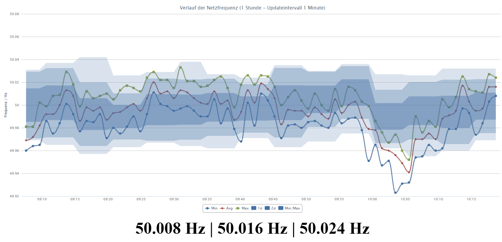

von Wolfgang (Gast)
Sven L. schrieb:
> Sowas können die VNB wohl recht gut abschätzen.
Sie bekommen es doch nicht einmal hin, die durch die dusselige
hausgemachte Stundentaktung am Spotmarkt schwankende
Energiebereitstellung vernünftig abzuschätzen. Zu jeder vollen Stunde
gibt es erstmal eine kräftige Regelschwingung, sichtbar in der
Netzfrequenz.

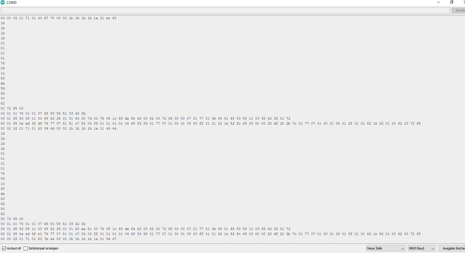

Ich versuche immer noch dieses Easymeter auszulesen.
Man findet viel nerdiges dazu. Absichtlich so gehalten, dass man
umfangreiche Programmierkentnisse besitzen muss um damit
was anfangen zu können. Aber lassen sich seitenweise dazu aus,
wie man einen Fototransistor am arduino anklemmt.
Diese Nerds verstehe wer will.

von Wolfgang (Gast)
p.s.

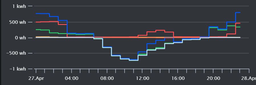

hier z.B. die aktuellen Daten mit der 10h Überlast (=Einbruch der Freq.)
von Flip (Gast)
Tja aus dem Zähler kommen keine Klartextinformationen, sondern SML
Daten.
Gibt doch gefühlt recht viele Projekte, die das können und machen.
https://wiki.volkszaehler.org/hardware/channels/meters/power/edl-ehz/easymeter_q3a
> Musste jetzt mal raus, der Frust.
Vielleicht das Projekt einfach mal 1 zu 1 so umsetzen, wie es

Wolfgang schrieb:
> Netzfrequenz.
Was du da betrachtest ist keine ungewollte Regelschwingung aufgrund von
Prognosefehlern. Sondern es ist die bewusst eingesetzte Methode, mit der
die Energieerzeugung dem aktuellen Bedarf angepasst wird. Die Regelgröße
für die Regelleistung ist nunmal die Netzfrequenz. Ohne ein Absinken der
Netzfrequenz bekommst du die Regelleistung nicht hochgefahren.
Dass die Regelleistung beim Stundenwechsel hoch oder runtergefahren
werden muss ist die unvermeidliche Folge davon, dass die
Kraftwerksleistung im Stundentakt zu- oder weggeschaltet wird. Das
geschieht entsprechend der Verbrauchsprognose, aber die kann sich eben
nur am mittleren Verbrauch der vollen Stunde orientieren, wenn die
Kraftwerksleistung mit einer Stundentaktung gesteuert wird. Und die
mittlere Leistung der vollen Stunden stimmt eben im Normalfall nicht mit
der Momentanleistung beim Stundenwechsel überein.
-> Regelleistung muss beim Stundenwechsel angepasst werden
-> Netzfrequenz muss sich ändern, damit die Regelleistung reagiert

Ich habe ein Erfolgserlebnis zu vermelden. :)
Jetzt muss ich mal sehen ob ich damit
die Momentanleistung als int heraus bekomme.
https://6utzeit.de/easymeter-q3da-per-s0-auslesen/
Ich bin wieder optimistisch.
