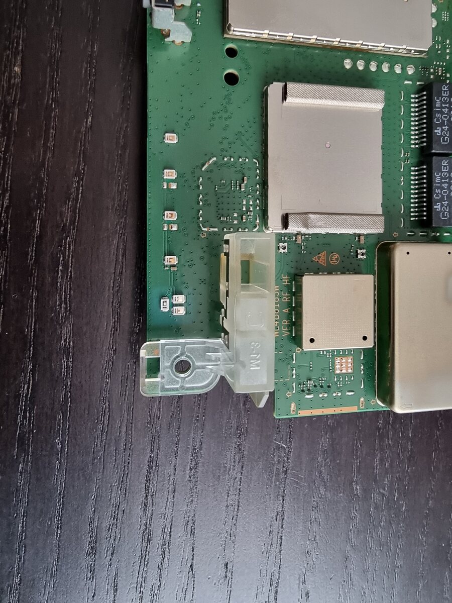

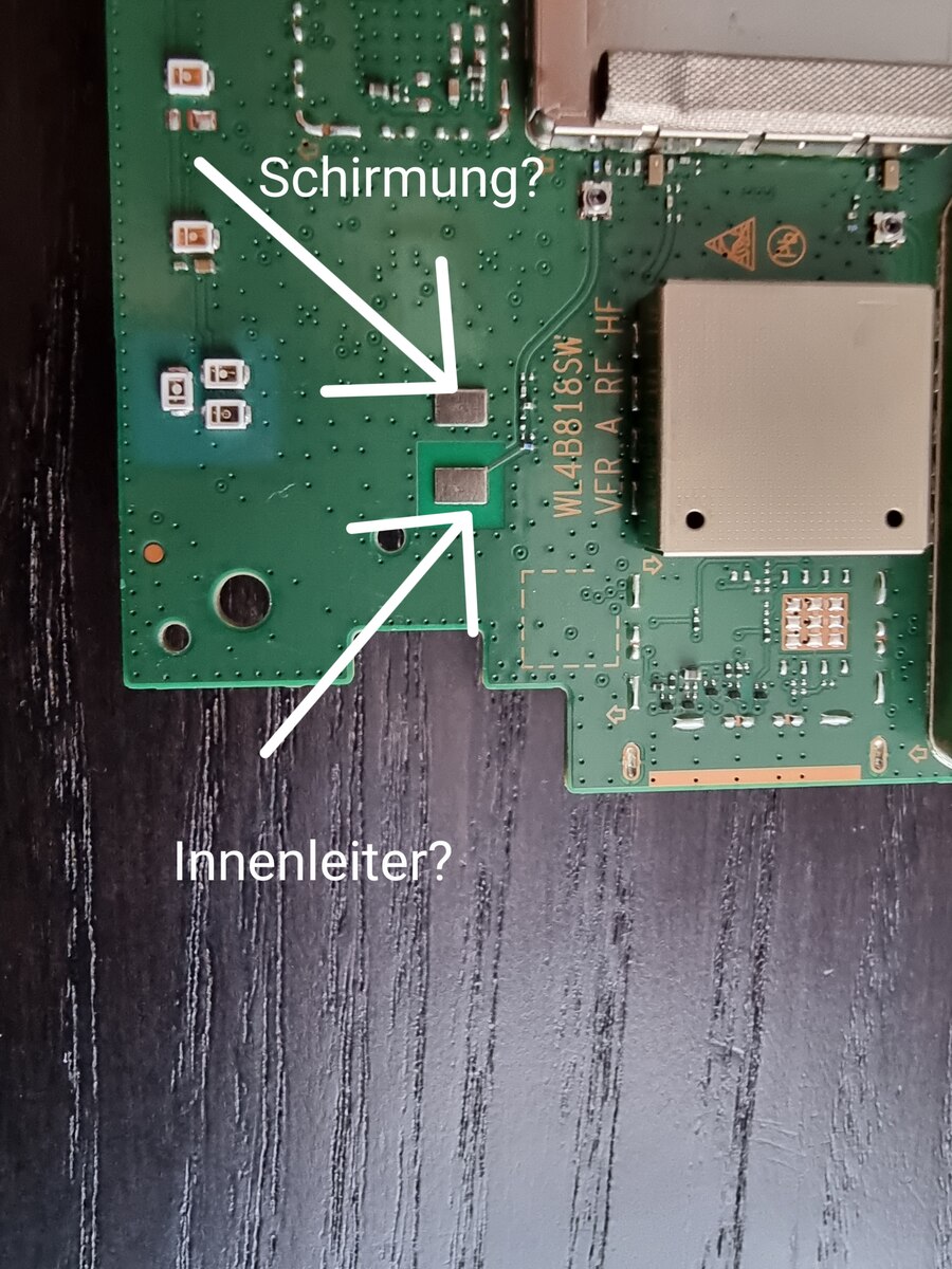

ich würde gerne die 2,4 ghz Wlan Antennen meines Huawei B818 Router
durch einen externen rp-SMA Anschluss ersetzten.
Ich bin mir nur unsicher, wo Schirmung und Innenleiter angelötet werden.
Die Bilder zeigen meine Vermutung.
Evtl. kann einer von euch meine Vermutung bestätigen.
Danke und Gruß

Das sollte so weit passen. Folgendes musst du aber beachten:
- das PCB enthält am Fuss des Antennen-Pads ein Anpassnetzwerk für die
ursprüngliche Antenne. Dieses solltest du entfernen, d.h. alle
Komponenten ablöten und die Serie-Elemente mit 0-Ohm Widerstände oder
~100pF Kondensatoren überbrücken.
- Das Pad ist ziemlich gross, was ohne Gegenmassnahmen eine potenziell
störende Kapazität nach Masse mit sich bringt (ich sehe nicht ob die
Unterseite des PCBs ausgespart ist).
Zur Sicherheit würde ich die Fläche des Pads etwas stutzen.
Ausserdem: Wie hast du die Verbindung zwischen PCB und SMA Buchse
angedacht?
 Diese kann bei schlechter Ausführung zu Performance-Einbussen führen.
Ideal wäre es hier, die SMA Buchse direkt aufs PCB zu löten und ein
zweites GND-Pad auf der anderen Seite des RF-Pads "freizukratzen"

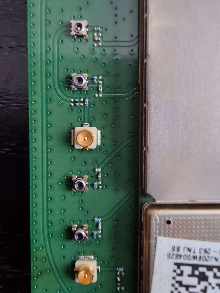

Bezüglich der SMA Buchse hatte ich überlegt eine Gehäuse Buchse zu
nutzen und direkt mit einem RG178 auf die Pads zu gehen.
Wenn das ganze tatsächlich ein IPEX-Stecker wäre, würde sich das ganze
ja deutlich vereinfachen, da ich dann ja nicht das Anpassnetzwerk
entlöten müsste.

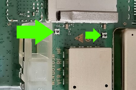

Ich kannte bisher nur die "Normalen" Ipex und U.FL Stecker/Buchse.
Womöglich handelt es sich hier um einen IPEX MHF 4 Buchse? Ich habe
nochmal ein Bild angefügt wo beide Stecker nebeneinander verbaut wären.
#7056398
Vorsicht bei solchen Buchsen, die mitten in der Signalleitung liegen...
Diese sind im Normalfall keine üblichenen IPEX/UFL/... Buchsen sondern
spezielle Test-Buchsen, welche beim Einstecken den Signalpfad von der
Microstrip Durchverbindung auf die Buchse umschalten. Ein spezieller,
für automatische Tests ausgelegter Stecker ($$$) muss dafür verwendet
werden.
