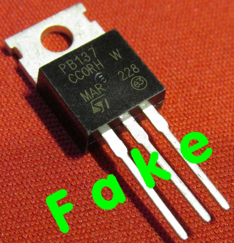

Joachim S. schrieb:
>> irgendwelche Plastikchips abschleifen und nach Bestellerwunsch
>> neu beschriften.
> Und wie bekommt man die zum Aufdruck passende Funktion in das Gehäuse?

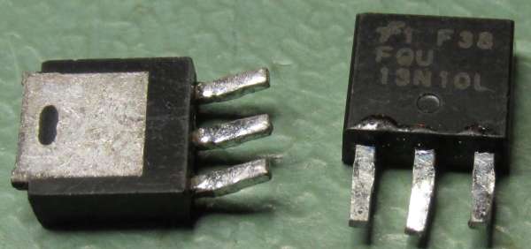

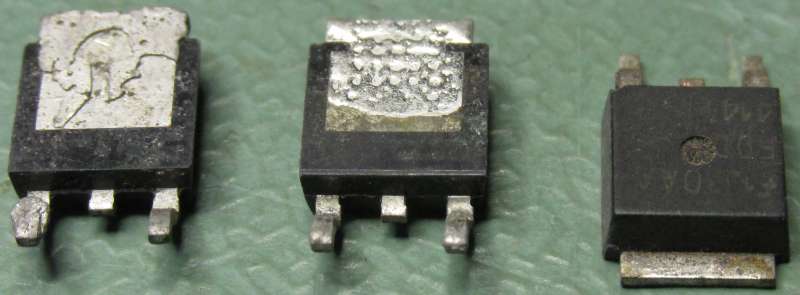

Garnicht, Hauptsache der Aufdruck passt. Beim PB137 ganz offensichtlich,
und eine Messung bewies es auf Anhieb.
Es gibt auch Bauteile, die augenscheinlich funktionieren, aber es dann
zweifelhaft ist, ob nicht ein ähnlicher Typ umgestempelt wurde.
> Kann ich mir kaum vorstellen, denn das wird zu 100% Ärger geben.
Ja, man reklamiert eben und ärgert sich, dass man seine Schaltung nicht
fertig bekommt.

Christoph db1uq K. schrieb:
> Bauteile ausgelötet, im Fluß gewaschen und am Flussufer getrocknet
Ja, auch wowas kam hier schon an.
