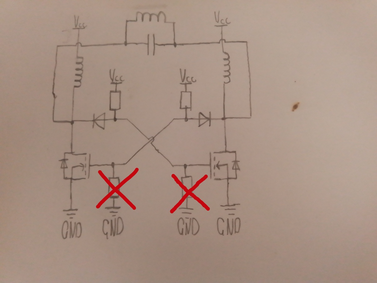

Hallo zusammen.
Ich habe eine ZVS-Schaltung gebaut, weil
ich einen Hochspannungsgenerator bauen will, der Lichtbögen
am Output erzeugen sollte. Nun habe ich
ein Problem: wenn ich die Primärspule von
meinem Trafo paralell zum Kondensator
anschließe, oszilliert die Schaltung
nicht mehr und das Labornetzteil geht
in den Konstantstrombetrieb mit 5A und
die MOSFET's werden heiß.
Ein Paar Komponenten der Schaltung:
Pullup-Widerstände je 100 Ohm,
Pulldown-Widerstände nicht vorhanden,
MOSFET's Typ IRF540, Ringkerndrosseln
je 47uH, Kondensator 1,5uF Folie.
Primärspule btw. 6 Wdg.
Was kann ich bei der Schaltung machen,
dass sie auch bei niedriger Induktivität
von ein Paar uH im LC-Kreis ordentlich
funktioniert?
Danke im Voraus
Gruß Transformator1
Gast #7056716
Eins habe ich noch vergessen:
Betriebsspannung 12V.
Gruß Transformator1

> Schaltplan zeigen.
Ok, gut.
Gruß Transformator1

Transformator1 schrieb:
> Nun habe ich
Machst du das im eingeschalteten Zustand?
Der möchte gerne fest aufgebaut werden und danach "Hart" eingeschaltet
um zu Starten.
Einschalten und fröhlich im Betrieb die Spulen/Trafos tauschen
funktioniert nicht.
