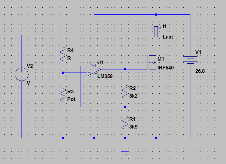

Hallo Zusammen,
kann mir jemand sagen warum diese Schaltung zuerst ca 10-15 Minuten lang
genau so funktioniert wie ich möchte und mir dann der OP um die Ohren
fliegt?
"Um die Ohren fliegt" meine ich wörtlich.
R3 und R4 sind eigentlich ein 10k Digital Poti der die Spannung (3v3,
habe ich im Plan vergessen anzugeben) eines Arduino teilt. Die Batterie
ist eine 24V LiFePO4, die angegebenen 26,8V Batteriespannung sind
gemessen.
Der OP sollte laut Datenblatt 32V Versorgungsspannung vertragen.
Ziel ist mit dem MOSFET den Strom (bis ca. 12A) durch die Last zu
begrenzen, funktioniert auch mit Netzteil am MOSFET ganz hervorragend.
Die OP Aktion soll das ganze mit einem Arduino über den Poti steuerbar
machen, was auch zunächst gut funktioniert hat (schätze 10-15min in
denen ich verschiedene Spannungswerte eingestellt habe), bis der OP mit
einem Knall und fliegenden Funken sich in zwei halbe OPs verwandelt hat.
Kurz vor dem Knall ging der Drainstrom am FET für ca 2 Sekunden auf 0,
obwohl eine UGS da war, zumindest wenn man den angeschlossenen
Multimetern trauen darf. Den MOSFET habe ich hinterher überprüft, der
ist in Ordnung.
Ist meine Schaltung Mist? Wenn ja warum? Falscher OP?
Wäre für Hilfe dankbar.
Viele Grüße,
Pit
von H. H. (Gast)
Du hast einen Oszillator gebastelt, durch zu viel kapazitive Last am
Ausgang des Opamp. Da solltest du unbedingt noch einen Gatewiderstand
einfügen.

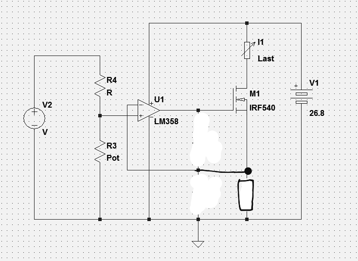

Aber wenn du den Strom regeln/begrenzen willst, dann braucht es einen
Shunt. Und man sollte dringend die SOA des MOSFET beachten, sonst ist
das nächste Knallbonbon vorprogrammiert.
von MiWi (Gast)
Pide P. schrieb:
> Hallo Zusammen,
> fliegt?
> gemessen.
> ist in Ordnung.
JAAAAA!
> Wenn ja warum?
Überlege einmal wie die Rückkopplung funktioniert, woher die ihr Signal
bekommt und wie dieses Signal mit dem Strom zu tun hat....
> Falscher OP?
soweit ist es noch nicht... denn der ist eigentlich unschuldig und nur
Opfer Deiner Schaltung.
von Michael M. (Firma: Autotronic) (michael_metzer)
Statt R1 und R2 setzt man einen Shuntwiderstand ein.

von MaWin (Gast)
Der IRF540 dürfte gerne völlig zu Recht explodieren, der LM358 jedoch
nicht mal, wenn der MOSFET Spannung auf dessen Ausgang gibt.
Die Schaltung ist grober Schwachsinn, die Gate-Spannung eines MOSFETs
einzustellen um einen Drainstrom festzulegen, denn der Drainstrom hängt
mehr von der Temperatur des MOSFETs als von der Spannung ab. Und ein
IRF540 hält linear geregelt sowieso nicht, der darf höchstens 10ms
gleichzeitig Strom und Spannung verbraten und ansonsten lieber
geschaltet sein.
https://www.vishay.com/doc%3F91021
Es besteht also die Vermutung  dass der LM358 starb, weil Transienten
auf der Akkuleitung beim Durchlegieten des MOSFETs (wie gross war dessen
Kuhlkörper, wie lang die Leitungen, wo gab es Induktivitäten ?) zu
Überspannung führten.
Wenn du einen Akku belasten willst, nutze entweder Schaltungen einer
elektronischen Last die den Strom regeln, nicht die Gate-Spannung, halte
immer die SOA ein und den MOSFET auf 25 GradC, oder nutze besser
Widerstände.
von Wolfgang (Gast)
Pide P. schrieb:
> ... durch die Last ...
Was für eine Last?
> begrenzen
Und woher soll der OP wissen, wieviel Strom fließt?
Wie hast du den FET gekühlt?
von Dieter (Gast)
Bei Deiner Schaltung vom ersten Post kann U_gate zu U_source des Mosfet
auch 25V groß werden. Guck mal ins Datenblatt was die maximalen Werte
sind.

von Thomas K. (Firma: FH Technikum Wien) (kw4nz)
Es wäre super, wenn Du Deinen "echten" Schaltplan lieferst, denn nur mit
dem LTspice-Bild fangt man wenig an.
Wie hast Du den zweiten OPV auch beschaltet? (am besten als
Spannungsfolger und den Eingang auf ein Potential legen, hier vielleicht
auf das gleiche Potentiometer, dann kann man am Ausgang diese Spannung
gleich messen). Kommt aus dem Digitalpotentiometer bzw. von der
Ansteuerung eine Brummspannung, sind die Massen ordentlich verbunden?
Eventuell Stütz-C in die Eingangsschaltung; Warum hast Du eine
Verstärkung von etwa 3 beim OPV gewählt? Kann es sein, dass die Last zum
Teil induktiv ist?
von Jens G. (jensig)
Ja, und dann sollte man dem OPV ein RC-Filter in der Betriebsspannung
spendieren, damit sich Lastschwankungen, und damit Spannungsschwankungen
nicht so sehr auf den OPV auswirken (vor allem bei höheren Frequenzen,
wo die PSRR deutlich schlechter wird ....)

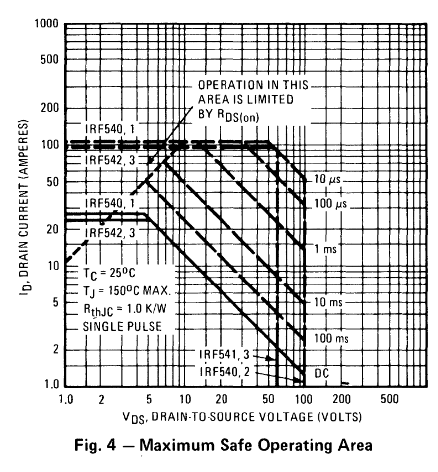

Der IRF540 ist kein Schalter, der ist relativ flach und wurde für
analoge Anwendungen konzipiert - die Dinger hatten wir früher in
Audio-Leistungsverstärkern.
In meinem Akkutester habe ich IRF540 und steuere über die Gatespannung
dessen Strom, das funktioniert bestens. Es liegt zusätzlich ein
Widerstand in der Sourceleitung, der den thermischen Effekt etwas
gegenkoppelt. Es ist natürlich auch eine echte Regelschleife vorhanden,
die U(GS) nachführt. Rein zufällig, oder auch nicht, bleibe ich
innerhalb seiner thermischen Belastbarkeit.

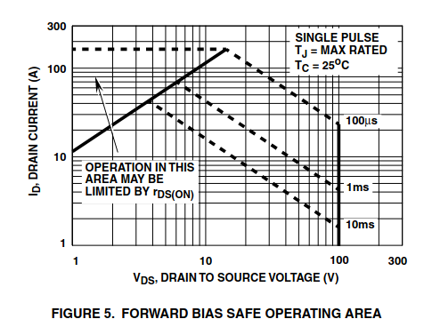

von A-Freak (Gast)
Achtung:
es gibt einen IRF540 der ganz gut im Analogbetrieb geht und einen "neuen
und verbesserten" IRF540N der wesentlich weniger robust ist
von Bernd (Gast)
A-Freak schrieb:
> Achtung:
Hier das Datenblatt vom IRF540 (ohne N) von Vishay:
https://www.vishay.com/docs/91021/irf540.pdf
Und hier das Datenblatt vom IRF540N (mit N) von Fairchild:
https://media.digikey.com/pdf/Data%20Sheets/Fairchild%20PDFs/IRF540N.pdf
Bei 100°C Umgebungstemperatur darf ich 20A bzw. 23A durch Drain
schicken.
An welchem Paramter/Diagramm kann ich jetzt herausfinden, ob ein MOSFET
(ganz allgemein) für Schaltbetrieb oder für Analogregelbetrieb tauglich
ist?
von MaWin (Gast)
> ist?
Daran, dass im SOA Diagramm auch eine DC Kurve angegeben ist, nicht nur
eine 10ms Kurve.
Und möglichst nicht nur ein SOA Diagramm für 25 GradC, sondern noch
eines für 75 GradC Die Temperatur.

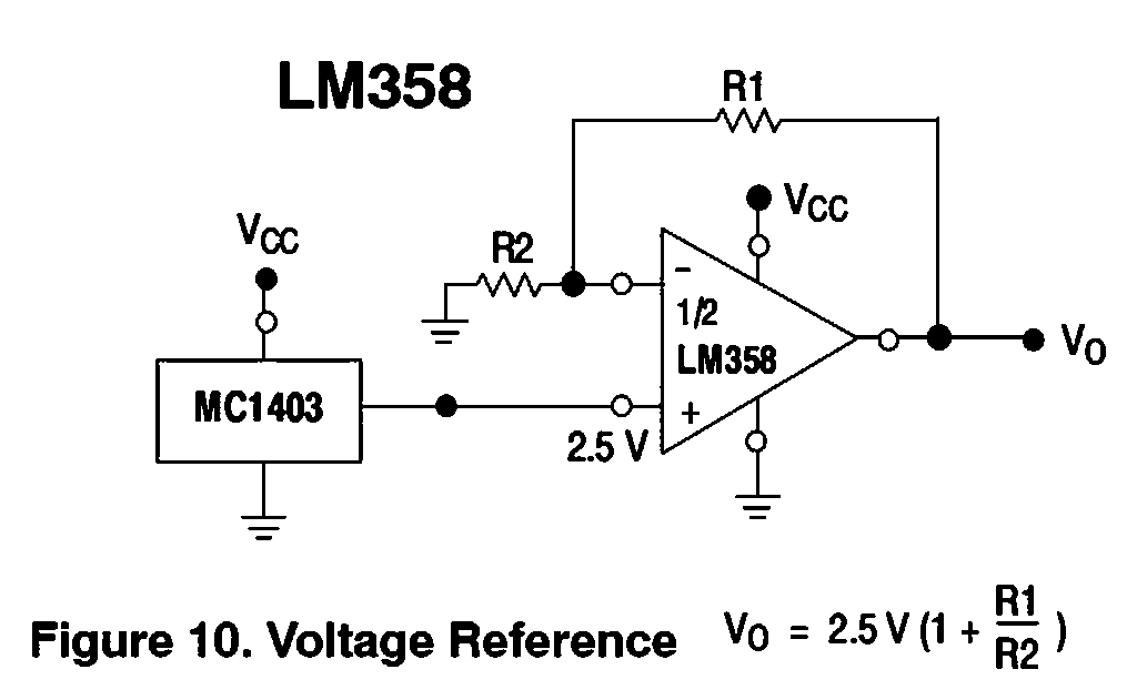

von Karl B. (gustav)
wohl das obige Schaltbild aus dem Dabla verwendet.
Was liegt jetzt genau an Pin 3 an?
Wurde oben schon gefragt. Gleiches Bezugspotenzial?
Und: Kernanwendungsfeld des LM358 ist von Hause aus Komparator (kein
absolut direkter 1:1 Vergleich zu Universal-OPV LM741 möglich, obwohl
genau so uralt, so schnell bringt diesen nichts aus dem Konzept, da
müssen noch andere Fehler vorliegen.)
Und wie sieht der Regelkreis aus?
Ich sehe da nichts.
Nur einen gequälten Mosfet. Das ist schon gesagt worden.

von Manfred (Gast)
Das ist ja eine nette Falle. Danke für den Hinweis!
Bernd schrieb:
> ob ein MOSFET (ganz allgemein) für Schaltbetrieb
> oder für Analogregelbetrieb tauglich ist?
Dafür dürfte der Wert "Forward Transconductance" interessant sein, der
zwischen IRF540 und IRF540N deutlich unterschiedlich ist, siehe dazu die
Datenblätter von IRF.
von H. H. (Gast)
Und unbedingt auch das Datenblatt von 1982 ansehen!
Die Spec des IRF540 hat sich mehrfach geändert, auch ohne 'N'.
Das sind dann wohl diverse geschrumpfte Die aus verschiedenen
Generationen.
Wäre was für Richard.

Moin Zusammen,
haben sich ja doch einige Antworten angesammelt, vielen Dank schonmal
dafür. Ich versuche mal auf alles einzugehen.
Die Last ist ein Wechselrichter, hätte ich den an der Batterie ohne
Alles, dann würde der irgendwas Richtung 12A ziehen (bei ca. 26V), da
der bei etwa 300W begrenzt ist. (So auch schon getestet und gemessen.)
Der zweite OP im LM358 ist erstmal nicht beschaltet, ist das ein
Problem?
Die Verstärkung von 3 habe ich gewählt um von den 3v3 in einem Bereich
für UGS zu landen in dem ID entsprechend steuerbar ist.
Dem MOSFET geht's dabei wie gesagt gut, der hat einen großen Kühlkörper,
der in großen Bereichen (ID) gar nicht warm wird, und sonst auch
höchstens "handwarm", auch direkt neben dem FET.
Mit meinen 3,3V und der Verstärkung von 3 und ein Bisschen komme ich ja
auch noch nichtmal in die Nähe der erlaubten 20V GS.
Gate Widerstand im Bereich (<100 Ohm ?), damit nichts schwingt und der
OP-Ausgang mit der Kapazität des MOSFET-Gates klarkommt. Verstanden.
Nicht dass ich auf meiner Schaltung beharre, aber ich verstehe noch
nicht ganz warum die Schaltung so ansonsten nicht funktionieren soll. Im
Prinzip gebe ich doch (angenommen ich verstelle an meinem Poti gerade
nichts) eine feste Spannung an Gate-Source, bei der bei einem festen UDS
ein fester ID fließen kann, nicht?
Wenn ich dann UGS auf einen anderen Wert setze stellt sich ein anderer
ID ein
Klar, verändere ich die Last ändert sich UDS, dann ändert sich auch mein
Strom, dann muss der OP wissen wie er gegensteuern muss.
Bei der Shunt Variante müsste ich dann die Spannung am + Eingang des OP
relativ stark runterscharauben, da der Shunt einen kleinen Widerstand
hat, also auch nur eine kleine (von ID abhängige) Spannung abfällt. Der
OP regelt dann am FET nach, sodass UShunt = UOP+, richtig?
Bei Shunt = 0.1 Ohm und einem Zielwert von ID = 5A wäre die UOP+ = 0,5V.
Sind die 0.1 Ohm aus der Artikelsammlung Konstantstromquelle in Ordnung
für den Shunt?

Du hast viele Baustellen:
1. Du versuchst über eine Spannungssteuerung des gates einen konstanten
Strom zu erhalten. Das funktioniert nicht, weil der Strom durch einen
Mosfet nicht nur von der Gate Spannung abhängt, sondern auch von der
Temperatur des Mosfets.
Du benötigst eine Regelung, also eine Istwerterfassung des Stroms und
davon ausgehend eine schnelle automatische Einstellung der Gatespannung.
Eine Konstantstromquelle.
Siehe: Konstantstromquelle
2. Du benutzt einen ungeeigneten Mosfet. Viele Mosfets sind nur für den
Schaltbetrieb ausgelegt, und nicht dauerhaft für den Betrieb im
Widerstandsbereich des Kennlinienfeldes.
Siehe Hinweis auf DC Kurve bei den SOA
3. Wenn du einen Doppel-Op benutzt, sollte der ungenutzte nicht
irgendwie frei in der Luft hängen, sonst könnten manchmal lustige Sachen
passieren.
Falls dazu nichts im Datenblatt steht und der OP stabil bei Verstärkung
1 ist, ist es gut den invertierenden Kanal auf den Ausgang zu legen und
den nichtinvertierenden Eingang auf die Mitte zwischen positiver und
negativer Versorgung (Impedanzwandlerbeschaltung)
4. Ob die Lösung deinem Wechselrichter einfach den Strom zu begrenzen
sinnvoll ist wage ich zu bezweifeln.
Zum einen verbrätst du einen Haufen Energie in der linearen Stromquelle,
ausserdem müsste man erst mal herausfinden ob der Wechselrichter
überhaupt stabil arbeiten kann wenn man ihm den Strom begrenzt.
Wennn das Stellpoti rumpelt, d.h. kleine Aussetzer auf dem Schleiffeld
hat, kann eine kurze Spitze auftreten. Daher kleiner Gatevorwiderstand
und Zenerdiode um den Peak abzuschneiden. Der Gatevorwiderstand
reduziert auch die Rückwirkungen durch die parasitäre
Source-Gate-Kapazität. Es gibt da durchaus lutige Dinge, die mit dieser
Kapazität in Reihe mit Induktivitäten in der Last auftreten können.
Wobei die bessere Lösung eine simple Begrenzung der Versorgungsspannung
des OPV wäre. Benötigt eine ZD, einen Transistor und einen Widerstand.
Beitrag "Re: Linearer Spannungsregler mit Zenerdiode und Transistor"
Den zweiten OPV im Gehäuse kannst Du elegant für die Strombegrenzung
verwenden.
Den IRF540 habe ich gewählt, weil er hier
https://www.mikrocontroller.net/articles/MOSFET-%C3%9Cbersicht als für
den Linearbetrieb geeignet angegeben wird. Habe hier im Forum gelesen,
dass International Rectifier für viele MOSFETS die DC Kennlinie die
nicht im Datenblatt vorhanden ist nachträglich veröffentlicht hat. Daher
habe ich die Angabe in der Tabelle einfach hingenommen, auch wenn der
540 nicht explizit in der Liste von IR drin stand. Abgesehen davon,
nochmal: Der MOSFET Teil der Schaltung mit UGS aus dem Labornetzteil
funktioniert wunderbar.

von Bernd (Gast)
> eine 10ms Kurve.
Ok. Die DC-Kurve gibt ist nur im Datenblatt von 1982 (Seite 352):
http://www.bitsavers.org/components/internationalRectifier/1982_International_Rectifier_Hexfet_Databook.pdf
Ich hätte ja den "Maximum continuous drain (vs
case temperature)" herangezogen. Spricht da was dagegen?
Andrew T. schrieb:
> Aber wer liest schon die Datenblätter(in der nötigen Tiefe) .... ;-)
Immer erst, wenn irgendwas nicht geht. Und selbst dann braucht es
manchmal noch mehrere Anläufe, bis man die richtige Stelle gefunden hat.
Der ist für Linearbetrieb einsetzbar, das wusste ich, bevor ich µC-net
kennengelernt habe.
Wenn Du das Gate schon am Labornetzteil hast, kannst Du ja seine
Kennlinie aufnehmen.
"funktioniert wunderbar" glaube ich nicht, es gibt am FET keine
Gegenkopplung (Widerstand im Source), damit hat der zumindest eine
deutlichen Temperaturdrift.

von Helge (Gast)
OK wenn die Last ein Schaltregler ist, kann deine schaltung oszillieren
auf der Frequenz des Spannungswandlers. Es kann eine Wirkung über die
Miller-Ladung auf den Ausgang deines OP geben. Das machts bissel
komplizierter :-)
Jedenfalls in diesem Fall mindestens die Versogung des OP gut
entkoppeln. Im übrigen dürfte das Mittel der Wahl nicht eine
Stromsteuerung sein, sondern eine Spannungssteuerung, um deinem Wandler
den Stromhunger im Fall ohne Last abzugewöhnen.
Aus meiner Erfahrung ist das mit dem Linearbetrieb aktueller Mosfets
nicht so arg schlimm, wenn man nur ein paar wenige (0-4)V vom
durchschalten entfernt ist. Meine Festspannungsnetzteile laufen
jedenfalls ohne Ausfall. Bei Spannungssteuerung läßt sich das gut
erreichen, bei Stromsteuerung eher nich so.
