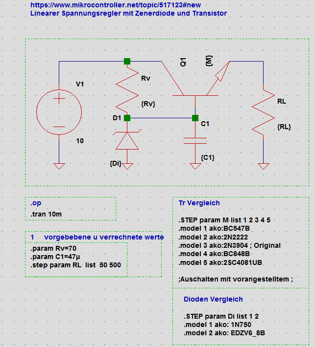

Ich habe folgendes Verständnisproblem und hoffe es könnte mir der eine
oder andere eventuell weiterhelfen. Da mich hier eine Simulation der
Schaltung auch nicht weitgebracht hat. Also folgendes Problem:
Ich habe einen Linearen Spannungsregler mit einer Zenerdiode und einem
Transistor (Siehe Schaltung und Berechnung im angehängten PDF). Bis zu
Teilaufgabe 4. war auch alles noch recht einfach soweit.
Die Frage lautet konkret: Wie würde sich die DC-Ausgangsspannung ändern,
wenn Sie einen größeren Transistorwählen, z.B. einen 2N2219A.
Ich habe mit LTspice die Schaltungen mit beiden Transistoren Simuliert
und es war kein unterschied festzustellen. Von dem her könnte ich nur
noch raten worauf der Professor genau hinaus will. Hat jemand Ideen oder
Ansätze die mich weiterbringen könnten?
Danke im Vorraus für konstruktive Hilfe!!

Vielleicht ja eben darauf, dass nur aus dem „größeren“ Transistor allein
kein Unterschied resultiert? (Mal unter der Voraussetzungen, dass
insbesondere die Stromverstärkung gleich bleibt – habe die Datenblätter
nicht verglichen.)
Innerhalb der sowiso veorhandenen Toleranzen praktisch überhaupt nicht.
Der 2N2219A hat aber ein Metallgehäuse, das besser zu kühlen ist und
ausserdem ist er mechanisch etwas größer als der BC547, so dass er auch
ohne Kühlstern schon etwas mehr Verlustleistung verträgt.
Der wichtigste Unterschied ist aber die deutlich höhere
Strombelastbarkeit des 2N2219A. Wenn man diese ausnutzen will, muss man
evtl. den Strom durch die Zenerdiode etwas erhöhen, weil man dann ja
auch mehr Basisstrom benötigt.

von MaWin (Gast)
Ein 2M2219 ist noch hinreichend ähnlich dem BC547, dass es nicht
auffällt.
Richtig dickere Transistoren wie 2N3055 haben eine geringere
Stromverstärkung und einen geringeren internen Emitterwiderstand Re.
Dadurch ziehen sie mehr Strom von der Z-Diode ab, deren
Spannungsschwankung bei Belastungsänderungen wird also grösser, wobei
die absolute Ausgangsspannung auf Grund des kleineren Spannungsabfalls
an Re etwas höher ist.

von Daniel K. (dansi)
Danke für deine Antwort ich denke das hat mir im wesentlichen
Weitergeholfen eine Analytische erklärung liefern zu können für das
verhalten beim anderen Transistor. In etwa danach habe ich gesucht.

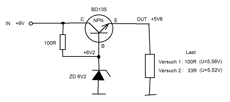

von Michel M. (elec-deniel)
mal so probieren :-)

von Helmut Hungerland (Gast)
HildeK schrieb:
> Jedes mal wenn diese Schaltung diskutiert wird, bricht eine heiße
> Diskussion um Regelung / keine Regelung los.
> Ein Ergebnis, mit dem alle einverstanden waren, gab es nie.
> Ist ja schließlich auch egal, am Ausgang ist die Spannung stabiler als
> am Eingang.
Das wurde das alles schon mal mit über 500 Beiträgen diskutiert:
Beitrag "78xx versus Längsregler"
Das Bild ist aus Beitrag Nummer 250. Hier kann man schön sehen, wie bei
unterschiedlicher Belastung, die Ausgangsspannung weitestgehend
"nachgeregelt" wird.
