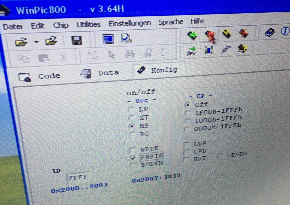

Habe im Netz eine Schaltung für ein IC tester gefunden .
Mein Problem sind die FuseBits vom erbauer habe ich nur "Summing up,
it's essential to set oscillator to High Speed External Crystal,
WatchDog OFF, Power-up timer ON (ON is represented as zero).
Ich habe die software WinPIC 800 da stehen nur Abküzungen was ist was,
was soll ich da einstellen kann mir einer Helfen ?
Dankeschön
OP #7058419
Ja habe ich so Gemacht leider geht es nicht so wie es soll .
im Heft stehtTESTING THE
INTERFACE
Connect the serial cable and power sup- ply unit and switch on. The
l.e.d. D1 should illuminate. Also, to confirm that the PIC is running
and executing its firmware, l.e.d. D4 should also illuminate.
"TESTEN DER
SCHNITTSTELLE
Serielles Kabel und Netzteil anschließen und einschalten. Die LED D1
sollte aufleuchten. Um zu bestätigen, dass der PIC läuft und seine
Firmware ausführt, wird l.e.d. D4 sollte ebenfalls aufleuchten.
LED 4 ist aus
Gast #7058445
Du hast mein volles Beileid.
Aber mal im Ernst: Du willst etwas basteln, ohne die Manuals der
Zutaten zu lesen?
Recht üblich bei den PIC16 ist, daß es von Microchip reservierte
Adressen gibt, die außerhalb des programmierbaren Adreßvolumens liegen,
so daß man dort die Werte für User-Signatur, Konfiguration und
EEProm-Bereich im Hexfile übermitteln kann. Wohlgemerkt, kann und nicht
muß.
User-Signatur 2000h..2003h
Fuses 2007h
EEProm ab 2100h
Nun wäre es an dir, zumindest die Konfiguration (Fuses) und den EEProm
entweder anderweitig einzustellen oder im Hexfile unterzubringen - je
nachdem, was dein mir unbekanntes Programm "software WinPIC 800" so kann
und haben will.
