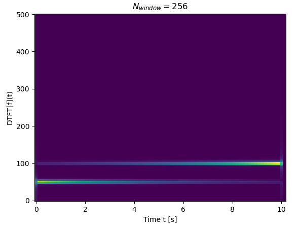

Ich möchte mittels Python eine einfache Lock-In Verstärkung simulieren.
Dazu generiere ich ein 50Hz Signal welches mit der Zeit abnimmt und ein
100Hz Signal welches mit der Zeit zunimmt, siehe angehängtes Bild der
STFT.
Im 3ten Plot stelle ich den Ausgang der Lock-In Verstärkung dar, die
allerdings keinen Sinn ergibt. Der Ausgang der Lock-In Verstärkung
scheint nicht von der Frequenz "flockin" abzuhängen, wenn ich die
Variable "flockin" (Zeile 28) ändere kommt immer das selbe raus.
Sieht vielleicht jemand den Fehler?

Gast #7059878
Hmm, das Problem scheint zu sein, dass ich zuerst tiefpassfiltern und
erst naher die Norm der d/q Komponenten berechnen muss, der folgende
Code funktioniert richtig:
