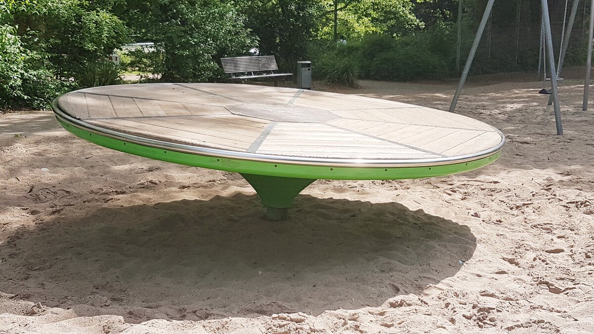

Ich hab vor kurzem etwas total cooles im Park gesehen, was anscheinend
eine runde Platte von ca. 5m Durchmesser war, die wohl auf sowas wie
Kugellager montiert war.
Man konnte also auf der Platte gehen, weil sie sich eben mitdrehte.
Und da sie etwas schräg war, konnte man auch noch "bergauf" gehen.
Ich finde das eine faszinierende und vlt auch günstige Alternative zu
einem Gehband und dachte mir, mal nachbauen.
Eine runde Tischplatte, 2m Durchmesser, dürfte ja reichen.
Aber nachdem ich nicht wirklich in den Boden in der Wohung bohren kann
um das Kugellager in der Mitte festzumachen, würde ich mal fragen ob
jemand eine Idee hätte wie man das zuhause umsetzen kann?
Gerade die Belastung auf einer Seite dürfte ja auch eine nicht gerade
kleine Hebelwirkung erzeugen.
Ein Gegengewicht in der Mitte müsste wohl mehrere 100kg wiegen.
Konzept Mikrowellenteller mit Rollen unten rundherum?
Und müsste das ganze nicht auch etwas gebremst sein, damit der
Spaziergang nicht zum Sprint wird?
Und bei 2m Durchmesser stelle ich mir das im Kreis laufen irgendwie
unbequem vor, bei 5m Durchmesser ist die Strecke ja etwas "gerader"
Die Achse in der Mitte muss natürlich gelagert werden, aber wenn am Rand
an drei Punkten die Platte über "Hilfsrollen" läuft, funktioniert es
auch ohne Gegengewicht.

Du brauchst bloss eine Bodenplatte, die grösser als dein 2m Tisch ist,
z.B. 2.50m, und zwischen beiden halt eine schrägstehende kugelgelagerte
Achse reingeschweisst.
Aber das Spielplatzding funktioniert deswegen, weil die drehende Scheibe
auch Gewicht und damit Masseträgheit hat. Mit der leichten Tischplatte
wird das nichts.

Wir haben das im Kindergaren, ich durfte es mal reparieren,
Lagerschaden, es verstecken sich zwei LKW Radlager mit einer LKW Radnabe
unter dem Lauftisch. Wenn man sowas nachbaut geht das nicht ohne
erheblichen mechanischen Aufwand.

Das geht genauso mit mehreren aussen angebrachten abstützenden Rollen.
Dazu können preiswerte Laufrollen wie z.B. sowas benutzt werden:
https://www.amazon.de/BQLZR-10x40x10mm-Engineering-Kunststoff-F%C3%BChrungsrolle/dp/B07D7NJ6VP/ref=pd_sbs_sccl_2_1/259-9112623-0052827
Die Rollen kommen auf die Grundplatte und stützen die bewegte Platte ab.
Das reduziert alle nichtradialen Kräfte auf das zentrale Lager praktisch
vollständig.
Es bleibt das Problem einer Bremsung/Dämpfung der Platte so daß man sie
ohne Gefahr und sinnvoll benutzen kann.

Zur Montage einfach eine untere Platte in etwa gleicher Größe auf den
Boden legen, erst an dieser die (schräge) Oberkonstruktion montieren.
So hält bei uns z.B. der Weihnachtsbaum bombenfest durch ein Konstrukt
mit allenfalls 1Kg Eigengewicht.
Kannst z.B. 6mm MDF nehmen, weil es günstig ist. Unten eine runde Platte
mit z.B. 2m, darauf eine Platte mit z.B. 1,50m, eine mit 1m, eine mit
50cm. Konzentrisch verleimen. Das ist so leicht und billig wie möglich.
Oben kannst du es dann wieder ganz genauso machen, nur mit vielleicht 8
oder 10mm MDF. Weil du ja auch mal mit vollem Gewicht nur am Rand
stehst. Das ist ne höhere Belastung als die große Fläche auf dem planen
Boden.
Und versuche, den Mittelteil demontierbar zu halten, so daß beim
Wegräumen nur die beiden flachen Platten übrig bleiben. Dafür findet man
immer irgendwo Platz, für das komplette Konstrukt eher nicht.

Die geneigte Drehscheibe hat einen Durchmesser von 3m. Die Achse aus dem
Erdboden hat einen Durchmesser von 120mm.
Quelle: Spielplatz Externberg in Ewing

Es gibt fertige Drehkränze aus dem Anhängerbau mit bis zu 1 m
Durchmesser und 5 to Belastbarkeit für kleines Geld. Die Dinger wären
dafür hervorragend geeignet.
