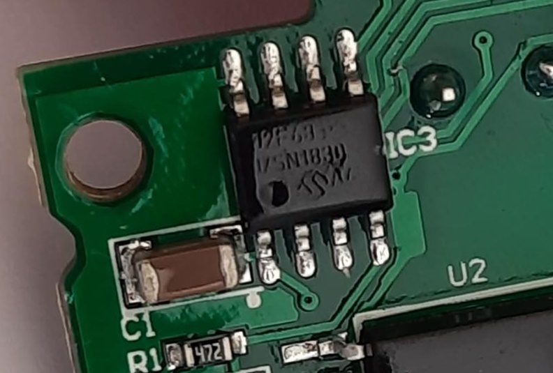

Hallo Forum,
ich habe hier eine kleine Schaltung, die ich analysieren muss. Und ich
finde zu dem SO8-IC keine Information. Ich habe leider nur das eine
Foto.
Ich lese da "12F63" oder "12F68" und "1/SN1830" oder "17SN1830.
Was ich sagen kann:
Pin 1 = +3.3V
Pin 4 = Digital In, Bus oder ähnlich, vllt I2C ?
Pin 5 = Ananlog In
Pin 6 = vermutlich Digital Out
Pin 8 = GND
Danke für Hinweise

Danke für die schnellen Antworten, ja, das scheint ein PIC12F683 zu
sein. Dann wäre das unter der "1830" wohl das M aus dem
Microchip-Symbol.
Lt Datenblatt müsste zwar "12F683" draufstehen, aber das passt schon.
Von der Belegung passt es auch. AN2 und AN3 messen dann.
