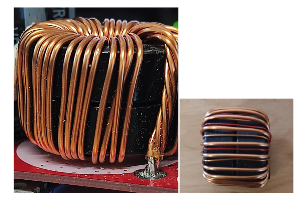

In kommerziellen Produkten sehe ich aber eher sehr  oft 3 kerne
überinander gestapelt und umwickelt oder zwei nebeneinander separat
gewickelt, daher die Frage...
Und wenn nicht aus Platzgründen muss es ja andere Vorteile haben.
der eine Wandler davon ist eben so ein 300W Wandler mit 15kHz oder so

KArl Fred M. schrieb:
> Schon wegen der Arbeit nimmt man ehr einen großen."
Gib mal Beispiele. Bei Hochspannungen über 20-30KV könnte ich mir
vorstellen, das man mehrere Trafos in Reihe schaltet und deren
Spannungen addiert, weil man bei Einem sonst Durchschläge riskiert.
Ansonsten wird man wohl eher bei Einem bleiben.
Gast #7062394
Etliche Step up Wandler bei Ali z.B, von 20 auf 70V
Oder DC Sep Down in speziell aus Deutschland, die haben zwei riesige
gelb/weiße verbaut bei 15kHz
Und die sind nicht hinereinander sondern parallel geschaltet.
Dafür gibt es drei unterschiedliche Gründe. Hast Du aber nicht das
richtige Beispiel vor Deinen geistigen Augen, verwirren wir Dich hier
mehr und richten dabei mehr Schaden, als Nutzen an.

Hier habe ich ein Beispiel für deine Augen, links ist Speicherdrossel
eines 1500W StepUp Wandlers und rechts ist Drossel in einem 700W
Server-Netzteil von FSC.
Hier geht's um mehr Kerne zu verwenden, statt einem.

Gast #7063159
In dem Falle ist das relativ einfach zu beantworten. Für die
Induktivität wurde der doppelte Querschnitt des Kerns benötigt. Der
Hersteller hat nur einen mit passenden Querschnitt, der a) einen
größeren Durchmesser hätte und b) der Kern mit gleichem Durchmesser gibt
es nur in zwei Bauhöhen. Eine c) Sonderbauform zu bestellen, hätte zu
lange gedauert, die Mindestabnahme und der Preis waren einfach zu hoch.
Das Produkt a) ging nicht wegen dem Platz auf der Platine, b) passte
auch nicht, aber zwei Kerne übereinander hatten den richtigen
Querschnitt.
Damit war das Problem für den Hersteller ausreichend gelöst.
Gast #7063162
Das macht man um einen größeren Kernquerschnitt zu haben,
um eine größere Induktivität zubekommen, oder der Strom
darf dann größer sein ohne daß der kern in die Sättigung
kommt. Wenn man einen Einzelkern, der den gleichen
Querschnitt hat wie zwei zusammen, kann man den genau sogut
verwenden, daß ist alles. Wenn ich zum Beispiel einen
Widerstand von 500 Ohm brauche und ich keinen in meinen
Bastelvorrat habe, aber ganz viele 1kOhm-Widerstände,
nehme ich einfach zwei 1kOhm-Widerstände und schalte sie
parallel. Wenn dann jemand kommt und meine Schaltung sieht,
fragt er dann, warum sind denn zwei Widerstände parallel
besser als ein einzelner.
