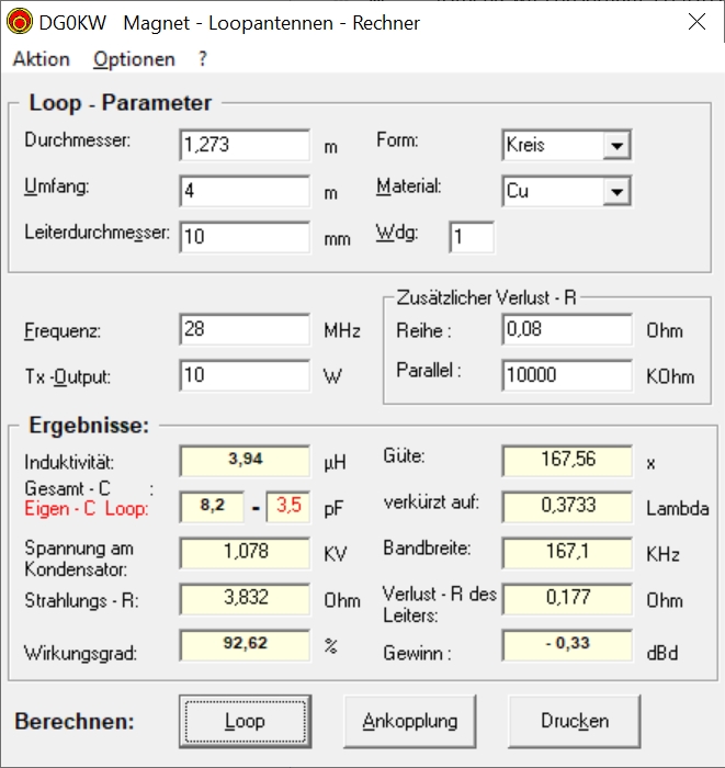

ich lese immer wieder, dass der maximale Umfang einer Loop maximal 1/4
Lambda beträgt.
Warum kann man jedoch längere Loops mit der Software von DG0KW
berechnen?
Auch die Eigenresonanz scheint bei 1/4 Lambda noch längst nicht erreicht
zu sein. Im Bild im Anhang ist der Umfang 4m angegeben bei einer
Wellenlänge von 10m. Eigentlich sollte nur ein Umfang von 10m/4 = 2,5m
erlaubt sein.
Erst ab nähe 1/2 Lambda Umfang gibt das Programm jedoch einen Fehler
aus.
Was stimmt denn da nun?

Das Kriterium ist ja nicht wann eine Fehlermeldung auftritt, sondern
wann die Antenne nicht mehr als Magnetic loop funktioniert (Also im
Nahfeld vorwiegend in der H-Komponente abstrahlt).
Wie in der Dokumentation beschrieben ist, kann das Tool bis lambda*0,4
berechnen. Dann hat die Antenne aber nicht mehr viel mit einer Magnetic
loop zu tun.
