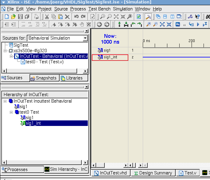

ich vermute, dass mein Simulationswerkzeug (Xilinx ISE 8.2.) einen Bug
hat, und inout Ports nicht richtigt handhabt.
Der Beispielcode:
In Verilog geschriebenes modul "Test" hat inout-port "sig1" uns
setzt diesen auf 'Z'. Testbench (VHDL) drumherum setzt eben dieses
Signal auf '1', aber in "Test" kommt das nicht an.
Mache ich etwas falsch, oder ist es mein Werkzeug?

das die Signalbenennung so nicht richtig Sinn macht gebe ich gerne zu.
Ich wollte nur moeglichst kurzen Code haben, bei dem mein Problem,
auftaucht. Konkret also, dass das Top-Modul sig1 auch '1' setzt, das
aber im Sub-Modul nie ankommt.
Ich habe keine Erfahrung mit Verilog, moechte aber ein DDR-RAM Model
benutzen... und das ist dummerweise in Verilog.
Ich habe mir das Modell jetzt so umgepatched, dass es nur reine "in"
und "out" ports benutzt, und niemals "inout", da "inout"
(scheinbar) nicht funktioniert.
Und das problem tritt schon bei dem kleinen Beispielcode oben auf....
  j.

Sende mal den ModelSim output. Dann mal "assign   sig1 = 1'bZ;" raus.
Und nenne Port und Signal abweichend, damit man beide unterscheiden
kann.
Gast #418382
Habe nur den Simulator von Xilinx ISE.
Screenshot anbei. Man sieht, dass das interne Signal weiter auf 'Z'
bleibt, obwohl ich erwarten wuerde dass es auf '1' geht.
