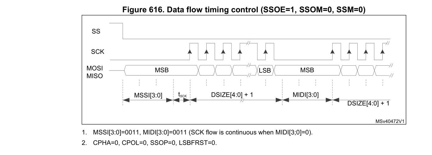

von Hans-Georg L. (h-g-l)
Sind dafür nicht gerade die MSSI Bits im Register SPI_CFG2 da ?
Das Bild ist aus dem Ref-Manual Seite 2140.
Wenn ich die Register über SPI abfrage, habe ich natürlich schon lange
CS gesetzt und hätte damit schon die Antwort auf meine Frage, bevor ich
das erste Bit raus clocke.
Dazu müsstes du auch die slave select pins verwenden und die über die
alternate functions auf deine slaves umschalten. Kommt aber darauf an
welche Spi, wie viel Slaves du hast und welches Gehäuse dein H7 hat.
Dann steuert die SPI Hardware dein CS und du kannst von 0 .. 15
Spi-Takte Pause einlegen.  Oder wenn es geht ein externer CS
Multiplexer.
ps. Die H7 haben doch 6 Spi kannst du da nicht jedem Slave eine eigene
spendieren. Ich nehm es zurück, du willst ja pins sparen ;-)

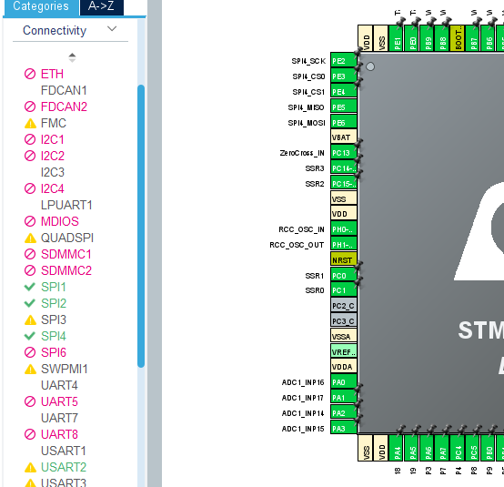

von Gerald M. (gerald_m17)
Ich benutze die CS einfach als GPIO
Nicht, dass ich mich rechtfertigen müsste, aber ich will keine Pins
sparen, ich muss. Anbei mal ein Bild aus CubeMX.

Gerald M. schrieb:
> habe ich jetzt welche übrig und für meine
> Espressomaschine (Messung des Gewichts des Abtropfblechs, und
> damit die Menge Espresso) eingeplant.
Gerald M. schrieb:
> ich will keine Pins sparen, ich muss.
Jetzt werd ich aber neugierig: ein 100-Beiner und Dir werden die Pins
knapp? Was soll denn die Espressomaschine alles können? Ein Tänzchen
darbieten? Den Kaffe selbst einkaufen und servieren?

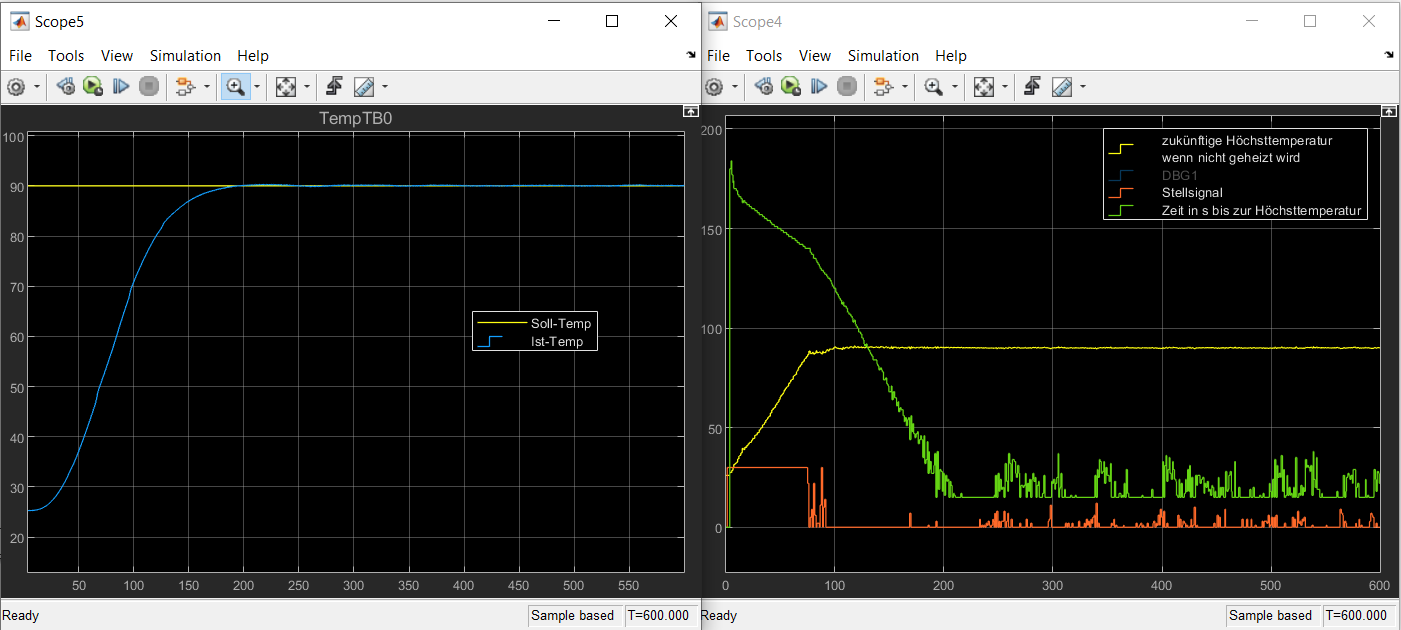

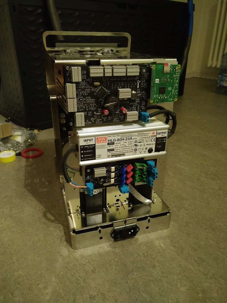

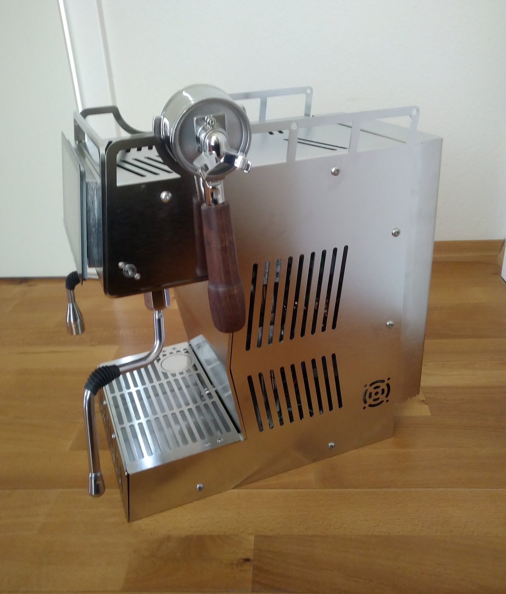

Ich erkenne hier durchaus den sarakstischen Unterton, aber es gibt eben
auch Leute, die Dinge aus Spaß machen, welche nicht nur aus einer
PID-Lib und PWM-Lib aus in der Arduino-IDE bestehen.
Schaltplan ist anbei,
außerdem:
- Bild von der Elektronik
- Bild von der "fertigen" Maschine
- Bild von der Regelung eines Thermoblocks durch eine "Modell Predictive
Control" welche auf dem Mikrocontroller läuft, in Matlab aufgenommen
(durch einen TCP/IP Server der auf der Maschine läuft).
Hier ein frühes Video wie der Aufbau ganz am Anfang geplant war:
https://www.youtube.com/watch?v=uOMLxQwiOoQ
Man erkennt hoffentlich, dass hier keine "klassische" Vibrationspumpe
oder Rotationspumpe benutzt wird, sondern ein noch klassischerer Kolben,
nur eben durch Motor und Spindel angetrieben, so dass man eine sehr gute
Fluss und Druck Regelung hat.
Vielleicht sieht man auch jetzt wo die ganzen Pins hingehen und warum
ich nicht überal eigene SPI-Kanäle verwenden kann.

Gerald M. schrieb:
> warum
24V Lasten schalte ich gerne mit einem TPIC6B595, macht auch das Layout
einfacher.
Die vielen 24Bit-ADCs sehe ich aber nirgends, wären auch für diese
Anwendung völlig oversized.
> einfacher.
Ich sage ja nicht, dass der Schaltplan perfekt ist, in dem Fall haben
die Ventile allerdings 8W, weshalb der IC nicht geeignet wäre
(ungeachtet dessen, dass es vermutlich andere gibt die das können).
