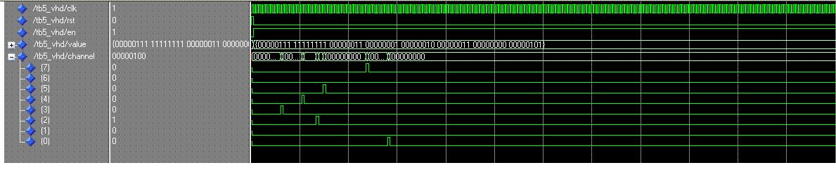

Hallo, ich hab mir jetzt das Package definiert.
library IEEE;
use IEEE.STD_LOGIC_1164.all;
package value is
  type arrayfield2 is array (0 to 7) of  std_logic_vector(7 downto 0);
end value;
In meiner Behav. Beschreibung habe ich das Package in der Entity als
Input deklariert. Die Synthese generiert mir auch meine
Logikbeschreibung, aber Modelsim bringt mir beim Compelieren Fehler.
library IEEE;
use IEEE.STD_LOGIC_1164.ALL;

Die Fehlermedlungen von Modelsim:
# ** Error: tb_a2.vhw(41): (vcom-1136) Unknown identifier
"arrayfield2base".
# ** Error: tb_a2.vhw(49): (vcom-1136) Unknown identifier
"arrayfield2base".
# ** Error: tb_a2.vhw(49): String literal found where non-array type
(error) was expected.
# ** Error: tb_a2.vhw(109): String literal found where non-array type
# ** Error: tb_a2.vhw(113): String literal found where non-array type
# ** Error: tb_a2.vhw(133): VHDL Compiler exiting
# ** Error: F:/Mikrocontroller/modelsim6.1/win32xoem/vcom failed.
Kann mir jemand weiterhelfen?
Gruß,
Dirk

Gast #418401
Hallo, das arrayfield2Base sollte eigentlich das 8 * 8 Bit Array
darstellen. Das Testbench ist mit dem ISE Testbench Waveform View
erstellt.
library IEEE;
package value is   type arrayfield2 is array (0 to 7) of
end value;
Ist es ein Programmfehler vom testbench waveform viever?
Wie muesste es den richtig sein?
Gast #418402
Das die Fehler zuerst bei der Component Instanziierung auftreten, deutet
zumindestens darauf hin, dass an den Ports was nicht stimmt. Das
Design-file hat er wohl anstandslos kompiliert, also stimmt auch das
Package. Da haut meiner Meinung was mit der Component Declaration nicht
hin.
Mach in der Testbench mal:
COMPONENT async_pwm
  PORT (
    CLK : In std_logic;
    RST : In std_logic;
    EN : In std_logic;
    channel : Out std_logic_vector (7 DownTo 0);
    value : In arrayfield2
END COMPONENT;
T.M.
Gast #418403

Hallo, das freut mich das jemand anderen auch geholfen ist / wird.
Die Beschreibung ist ein 8 Kanal 8Bit PWM mit 24 Makrozellen. Ich hab
das Design zur Übung erstellt, aber nun wuerde ich gerne noch alle 8
Kanaele asynbchron zueinander laufen lassen um den Gesamtstrom
zuminieren.
Meine Ueberlegungen waeren die folgenden:
Bei einer Pwmgrundfrequenz von 100Hz ergibt sich folgende Interruptzeit
1/100Hz = 10ms, 10ms / 256 = 39µs. Jeder der 8 Kanaele soll ansychron
zueinander arbeiten, deshalb muesste die PWM Grundfreq. um das 8 fache
erhoeht werden. 1/800Hz = 1,25ms , 1,25ms / 256 = 4,88µs.
Sind diese Überlegungen soweit richtig? Ich werde heute abend meinen
VHDL Code posten und hoffe mir kann jemand weiterhelfen, weil die
Simulation der Beschreibung ein anderes Verhalten hat als ich mir
vorgestellt habe.
Gruß,
Dirk

Hallo, endlich Feierabend und ich kann meinen Code posten.
Ich hoffe jemand ist so nett und hat ein Tipp fuer mich.
library IEEE;

Normalerweise sollten jetzt alle 8 Kanaele asynchron zueinander
arbeiten. Alle 8 Kanaele laufen somit ohne Überlappungen, aber laut der
Simulation sind die einzelnen Kanaele nur einmal kurz eingeschaltet. Ich
hoffe jemand ist so nett und kann kurz meinen Knoten im Kopf lösen.
