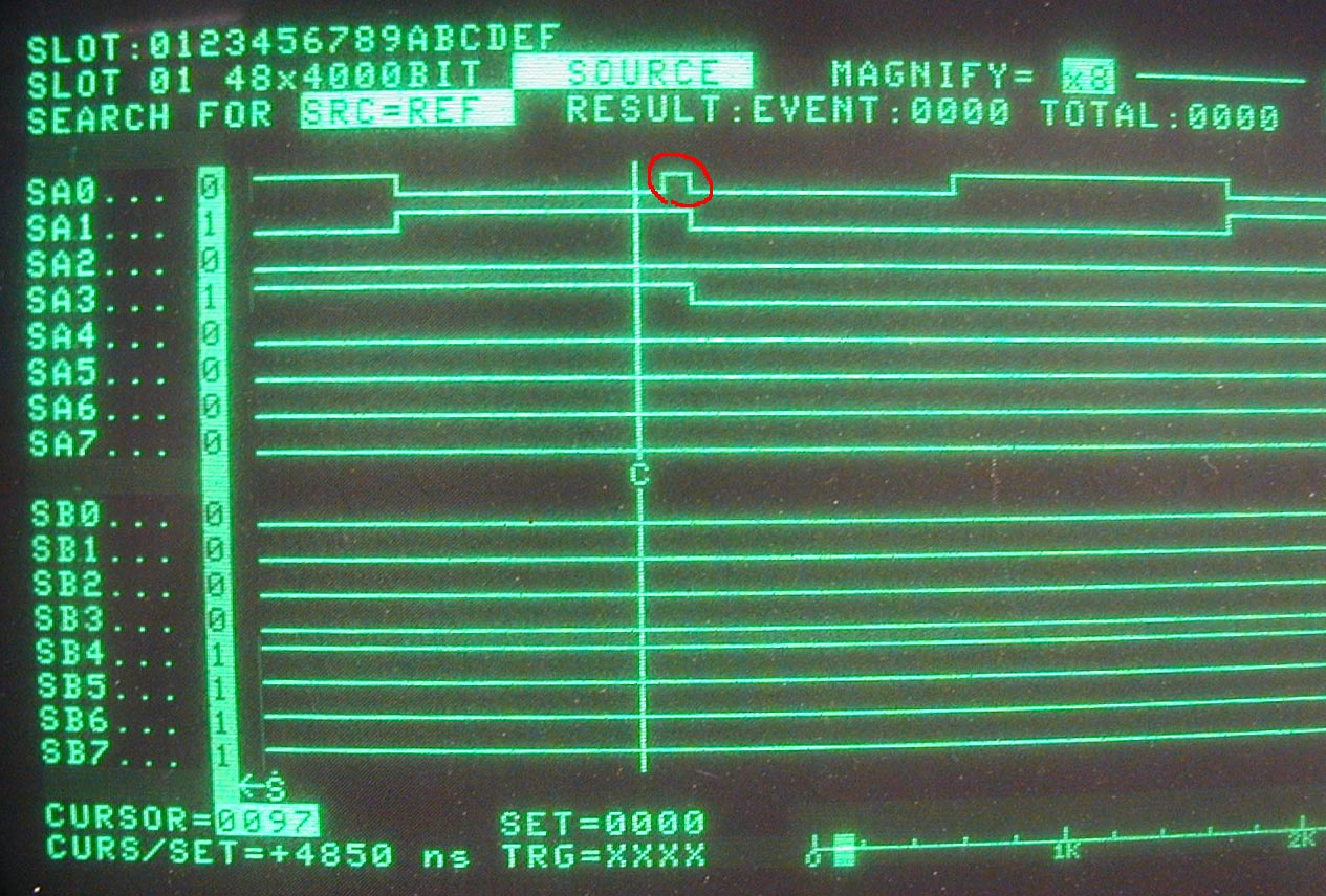

momentan muss/darf ich mich gerade in die CPLD - programmierung mit
VHDL - einarbeiten. Dazu verwende ich die ISE von Xilinx und das
CoolRunner II - Design Kit.
Als ersten Test habe ich einen Zähler programmiert, der sich bei einem
bestimmten Zählerstand resettet.
Das Programm funktioniert soweit, allerdings gibt ab und zu "Fehler"
bei dem LSB im Moment des resettens (rote Markierung im Analyzer -
Bild).
Kann mir jemand erklären, woher diese rühren und wie ich diese
vermeiden kann?
Hier mein Programm:

von Jürgen Schuhmacher (Gast)
Schiebe mal die Umschaltoperation in den geclockte Teil hinein, daß das
ein vernüftiges Register ist.

von Black Friday (Gast)
Super, danke, das hat funktioniert (ich musste nur zu meinem Bitmuster
'1' addieren, um das selbe Zählergebnis zu erhalten). Die Störungen
sind aber weg.
Könnte mir aber bitte noch jemand den Unterschied zwischen den beiden
Varianten erklären?
von Rick Dangerus (Gast)
Die erste Variante dürfte den Zählerstand auch zurücksetzen, wenn eine
fallende Clock-Flanke kommt (Gibt es noch weitere CLK'Events?).
Die zweite Variante reagiert nur bei der steigenden Flanke.
