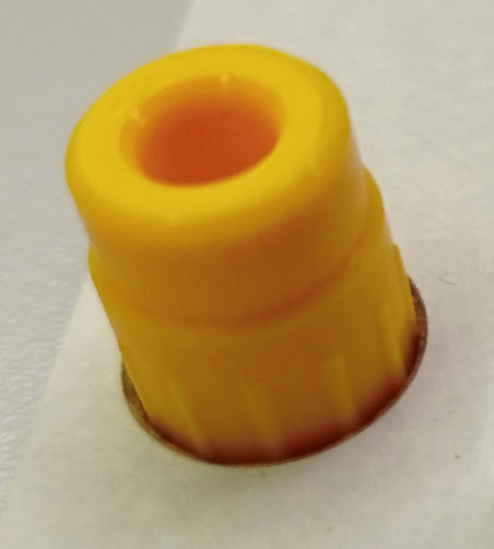

Kann mir bitte jemand sagen wo ich solche, speziellen 4mm Laborbuchsen
bekomme.
Es handelt sich um Einpressbuchsen für die Frontplatte. Die 4mm Röhrchen
werden auf die Platine gelötet.
cu Klaus
ähnliche, nicht identische, Buchsen gibt es von SKS SEB 2630 S1,9 4 mm
Sicherheitssystem / Buchsen
https://www.sks-kontakt.de/de/test-measurement/produkte/produkt?nr=9723591
oder von Pomona Banana Jack With .025" Square Pin Model Number:
4005
https://www.pomonaelectronics.com/products/hardware/banana-jack-025-square-pin
oder von Stäubli Einbaubuchse XE...-1...
https://www.staubli.com/de/de/electrical-connectors/produkte/t-m-products/messzubehoer/buchsen-2-mm-und-4-mm/einbaubuchse-xe-1.html
OP
Vielen Dank Alexander, soweit war ich auch schon. Hilft mir aber nix.
Ich muss die Platine, welche hinter der Frontplatte sitzt abschrauben
können, d. h. wenn ich die Platine abnehme, werden die 4mm Hülsen aus
den Einprss buchsen gezogen und beim montieren wieder gesteckt.
cu Klaus
Also eher so etwas wie die Stäubli Polklemme PK4-T
https://www.staubli.com/de/de/electrical-connectors/produkte/t-m-products/messzubehoer/buchsen-2-mm-und-4-mm/polklemme-pk4-t.html
