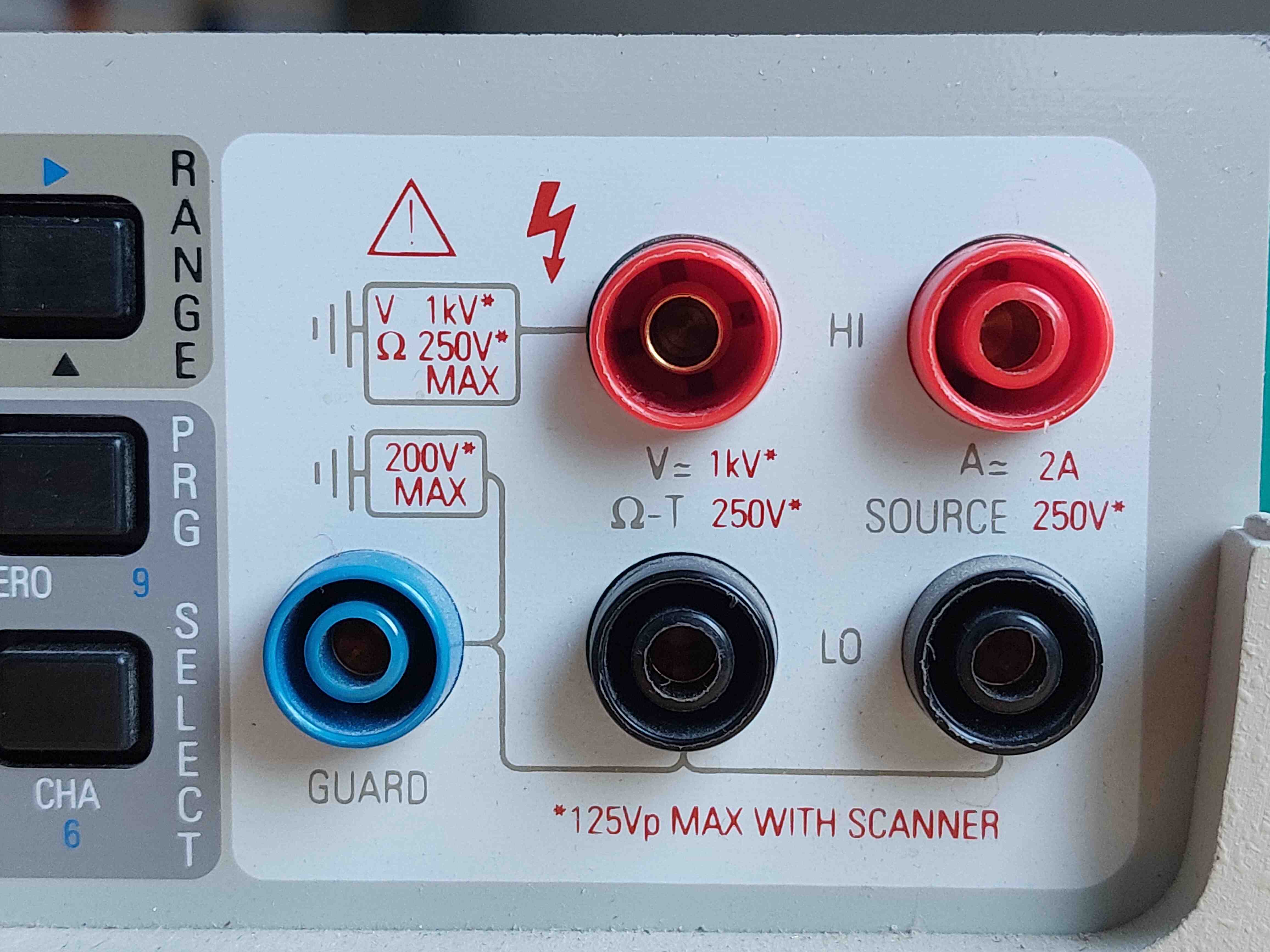

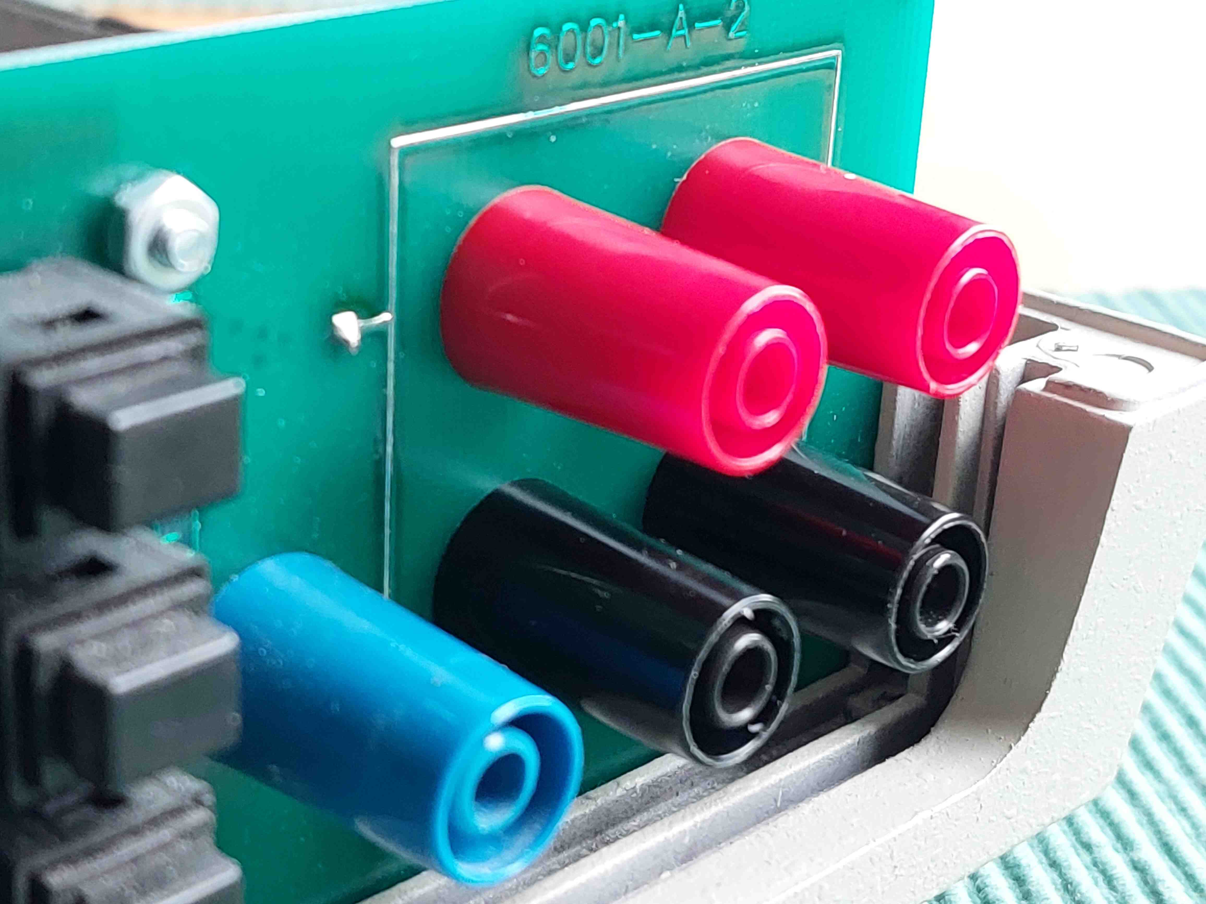

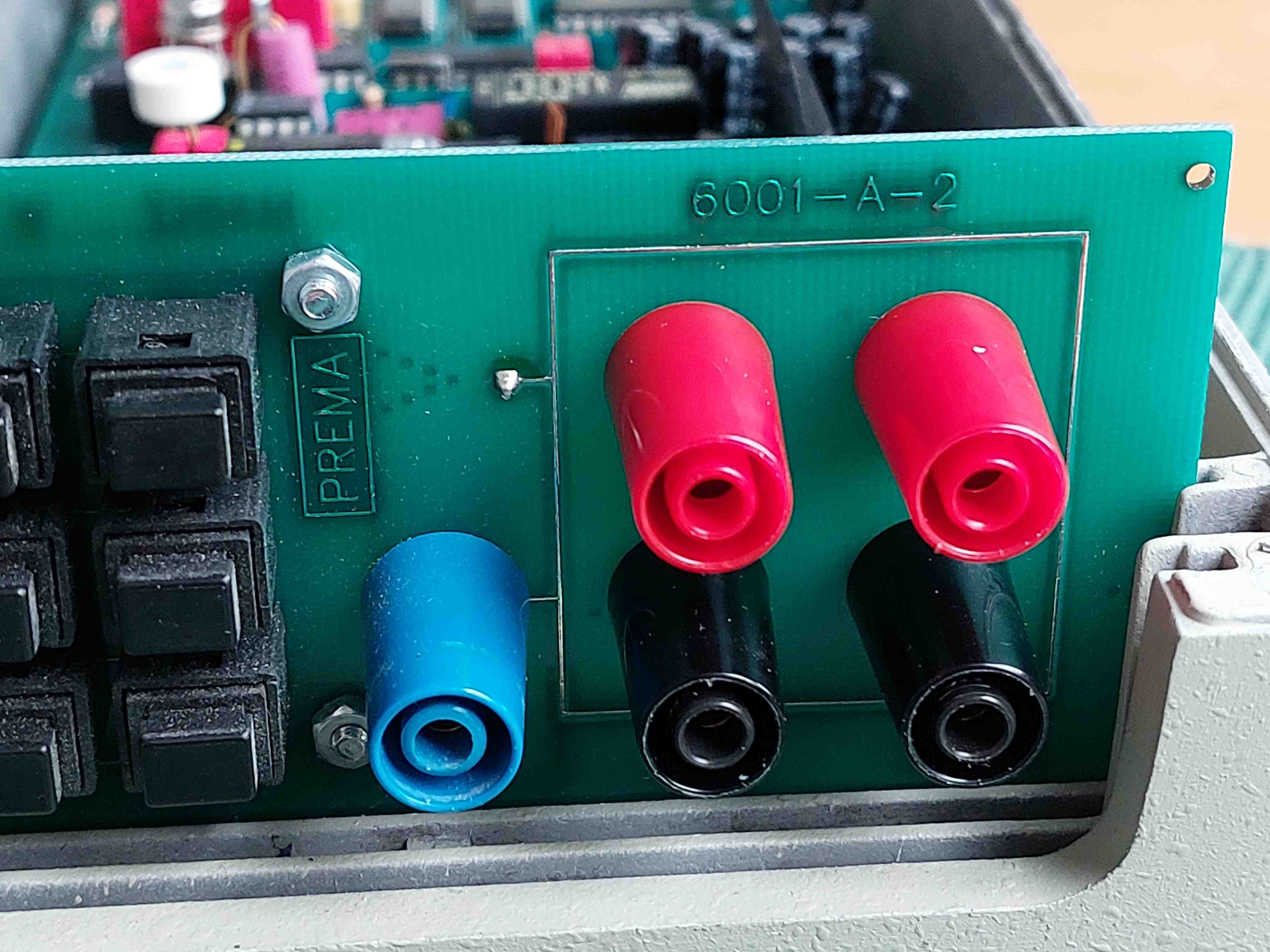

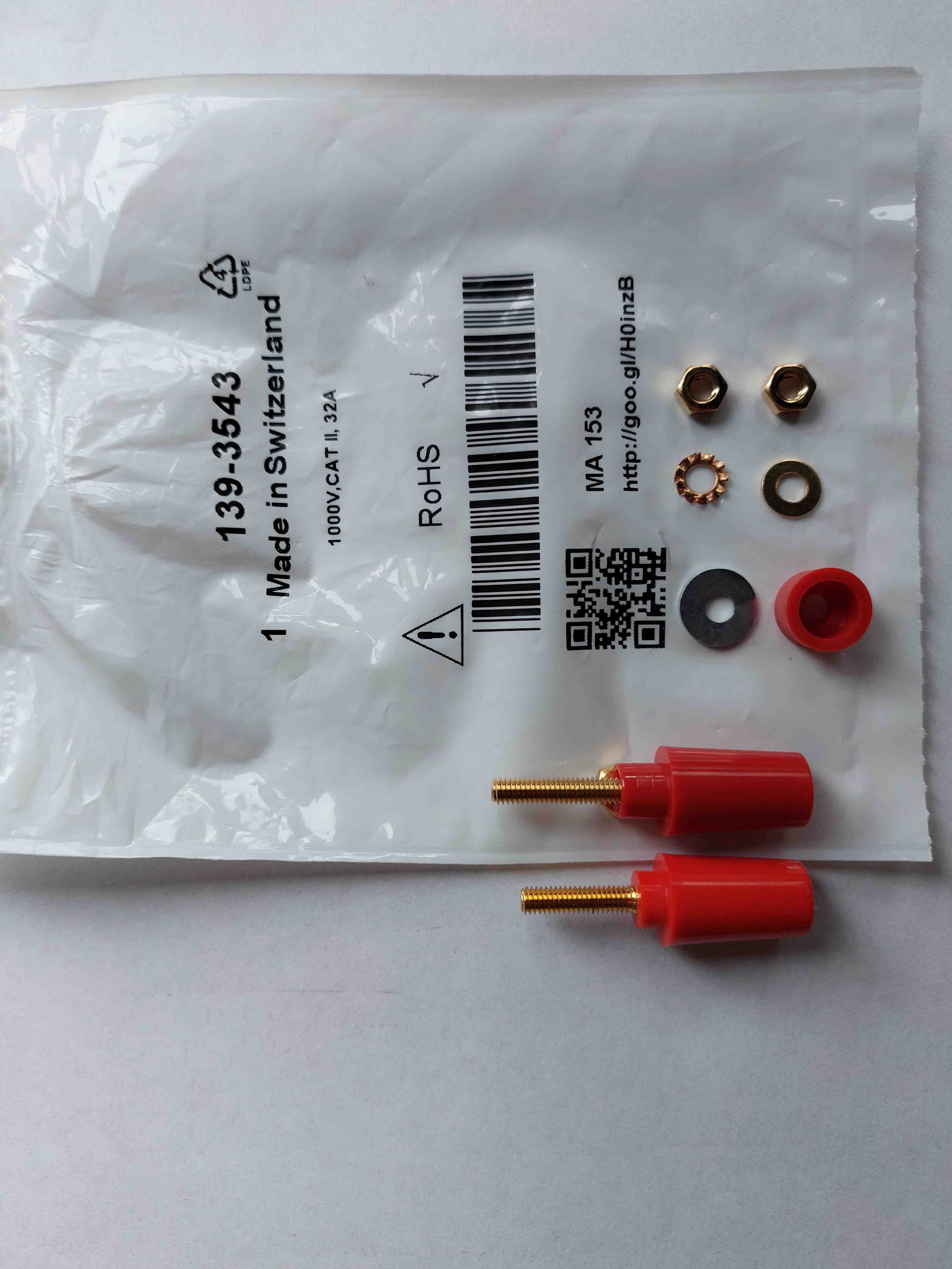

bereits vor einiger Zeit habe ich ein PREMA 6001 DMM erworben. Gleich
beim ersten Ausprobieren ist der Kunststoffinnenring einer der
Eingangsbuchsen beim Herausziehen im Stecker stecken geblieben. Die
Buchsen lassen sich leicht ausbauen. Die Buchsen haben vorne einen
Durchmesser von ca. 11 mm und  hinten von ca. 13 mm. Der Kunstoffteil
ist ca. 20 mm lang. Siehe Bilder. Kennt jemand eine Bezugsquelle für
derartige Buchsen?

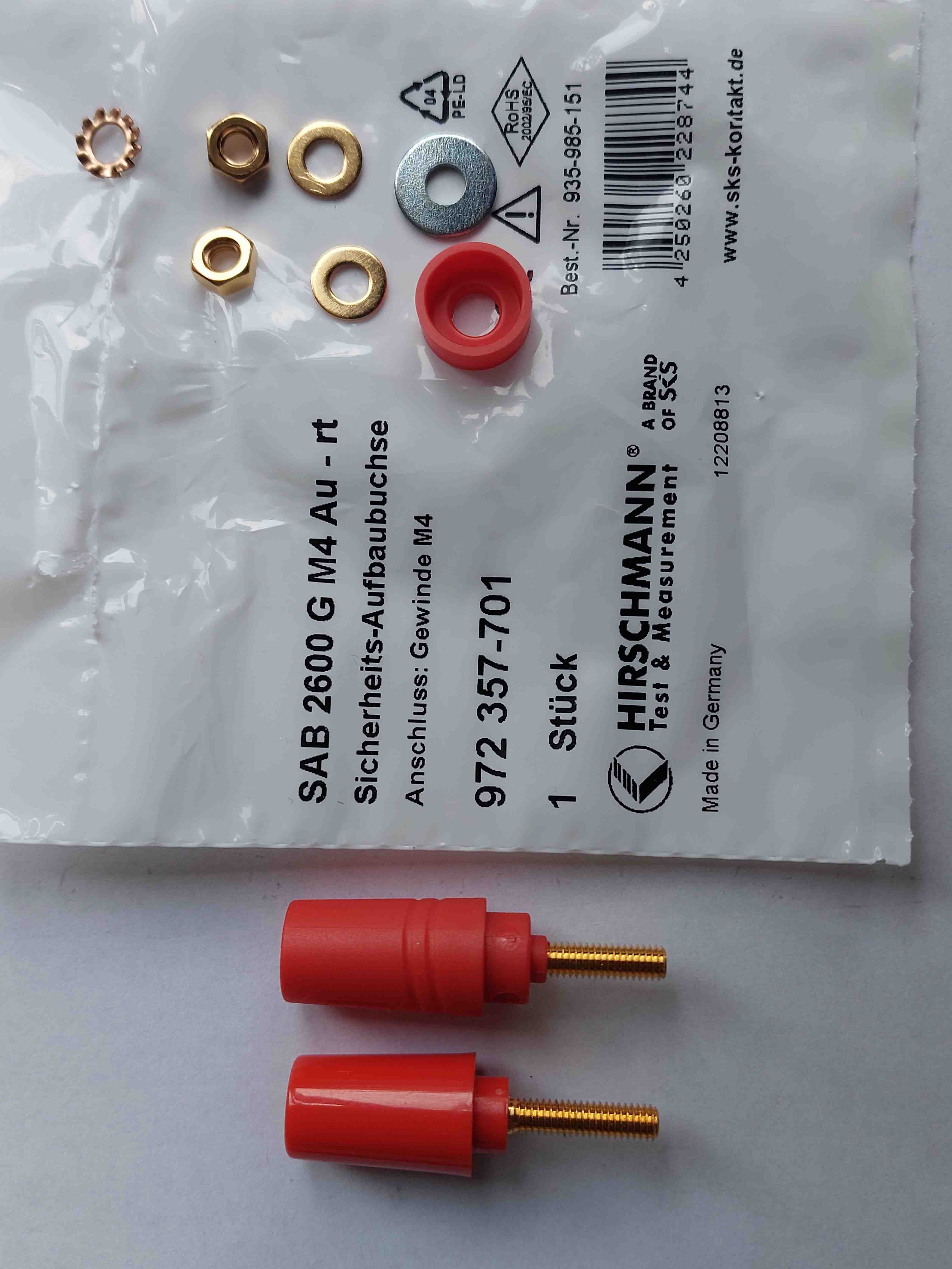

von Chris K. (kathe)
Könnten die Hirschmann SAB 2600G passen ?
Link zu einem Datasheet:
https://cdn-reichelt.de/documents/datenblatt/D100/SAB_2600_G_M4_9723577XX.pdf
Gruß Chris

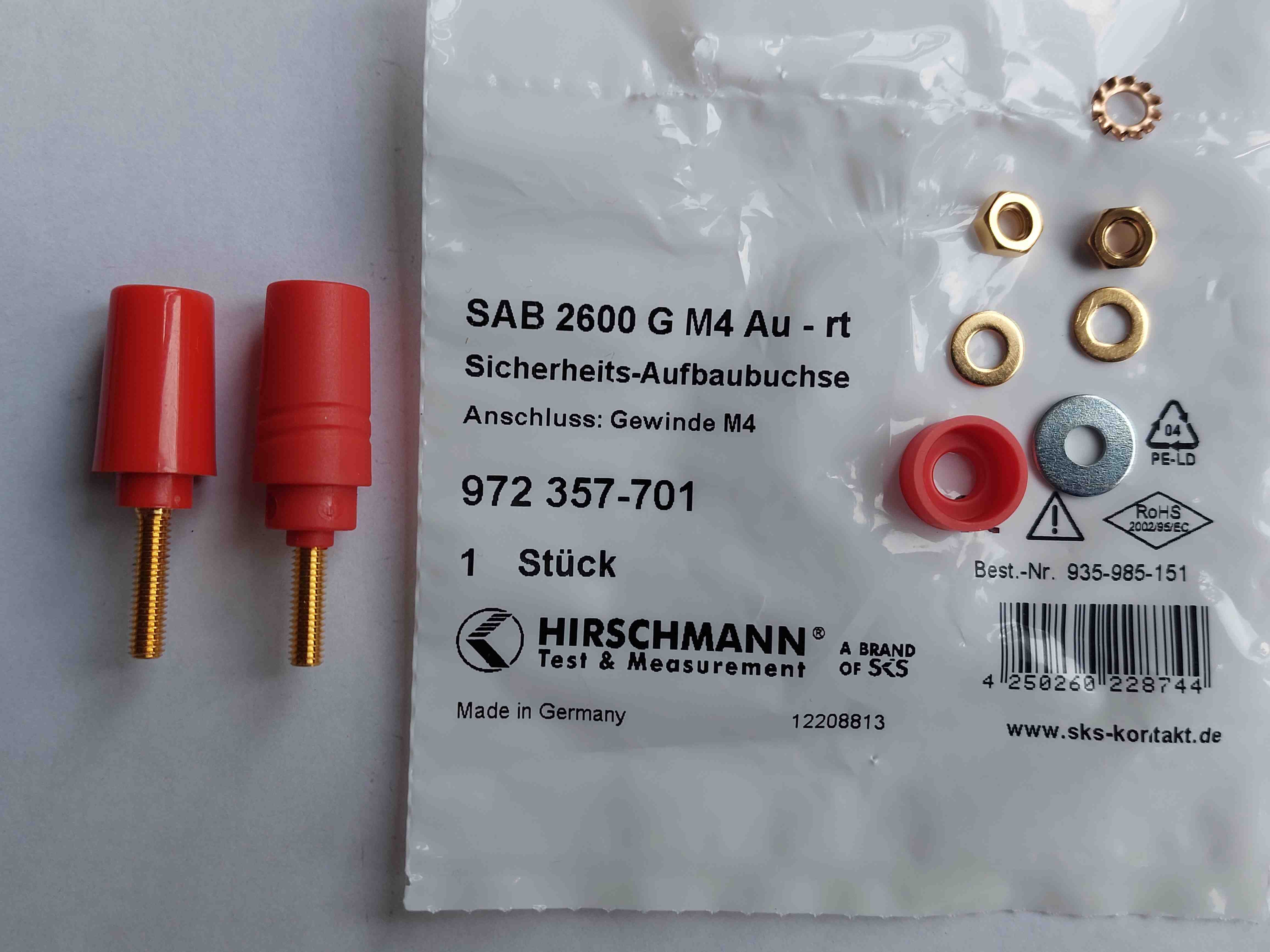

von Alexander S. (alesi)
Hallo Chris,
das ging ja schnell. Ja, sieht auf den ersten Blick so aus, als wenn die
passen könnten. Ich würde gleich alle tauschen, da der Innenring jetzt
im Stecker festsitzt und der dadurch (wahrscheinlich) nicht mehr zu
gebrauchen ist. Vielen Dank für die schnelle Antwort.
> passen könnten.
Auf den zweiten Blick (nach Bestellung :-) ), passen die fast. Der
Durchmesser des Teils, der in der (hinteren) Frontplatte sitzt, ist mit
10 mm (statt 8 mm) zu dick, siehe Bild.
Bei reichelt oder unter
https://www.sks-kontakt.de/de/test-measurement/produkte/4-mm-sicherheitssystem
finde ich aber keine anderen.

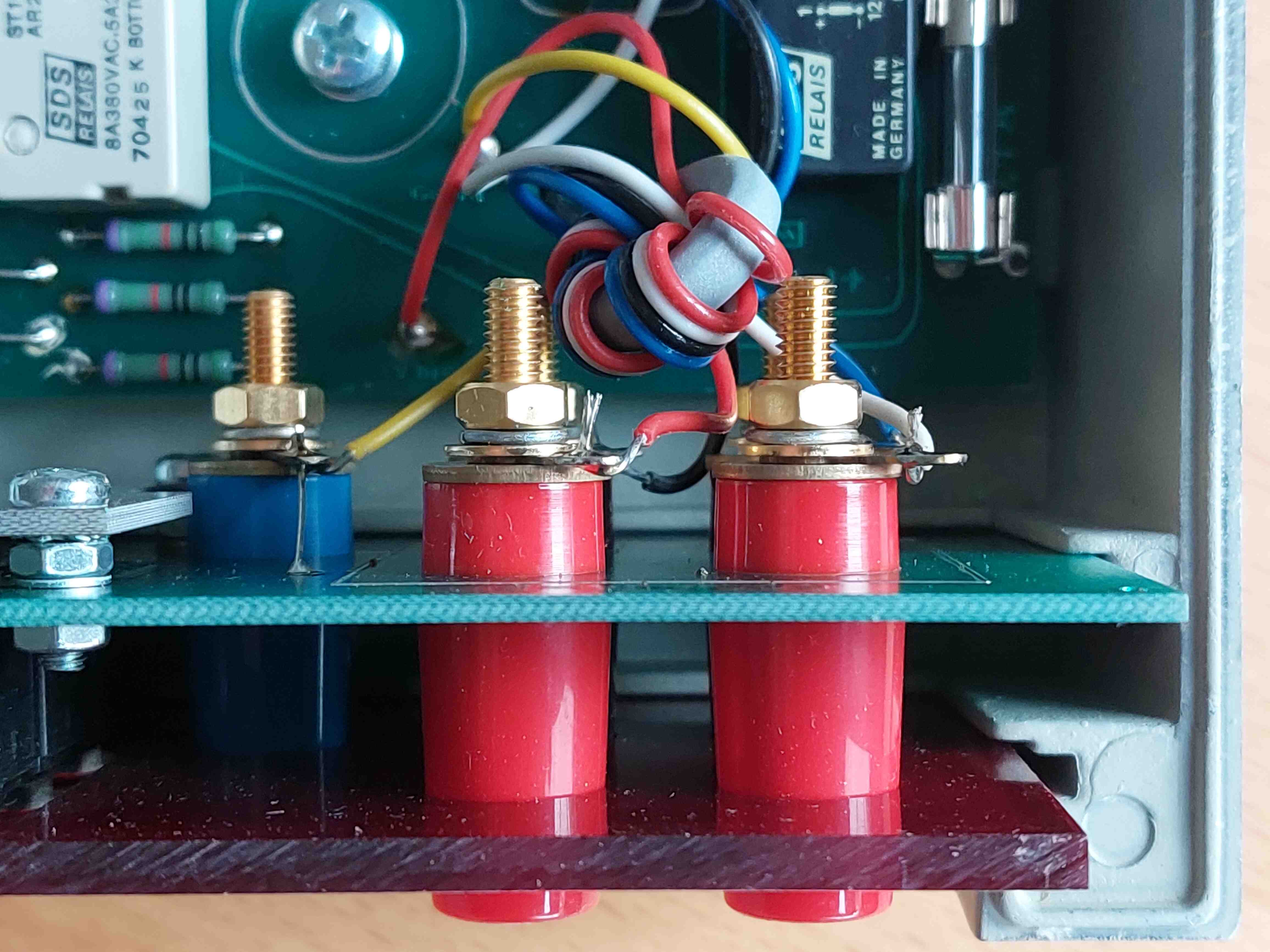

Löten muss man gar nicht, da die Befestigung über einen Unterlegring mit
Lötfahne gemacht ist, siehe Bilder ganz oben.

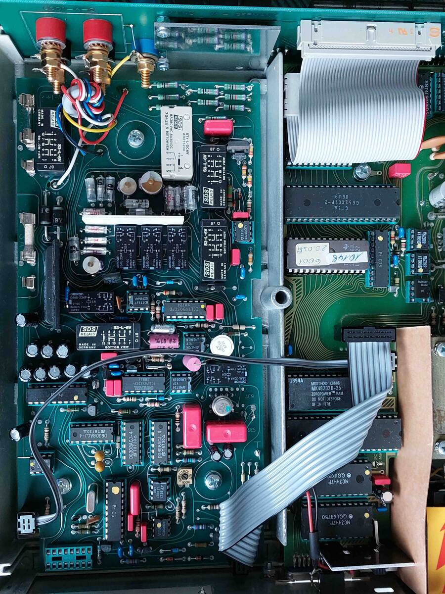

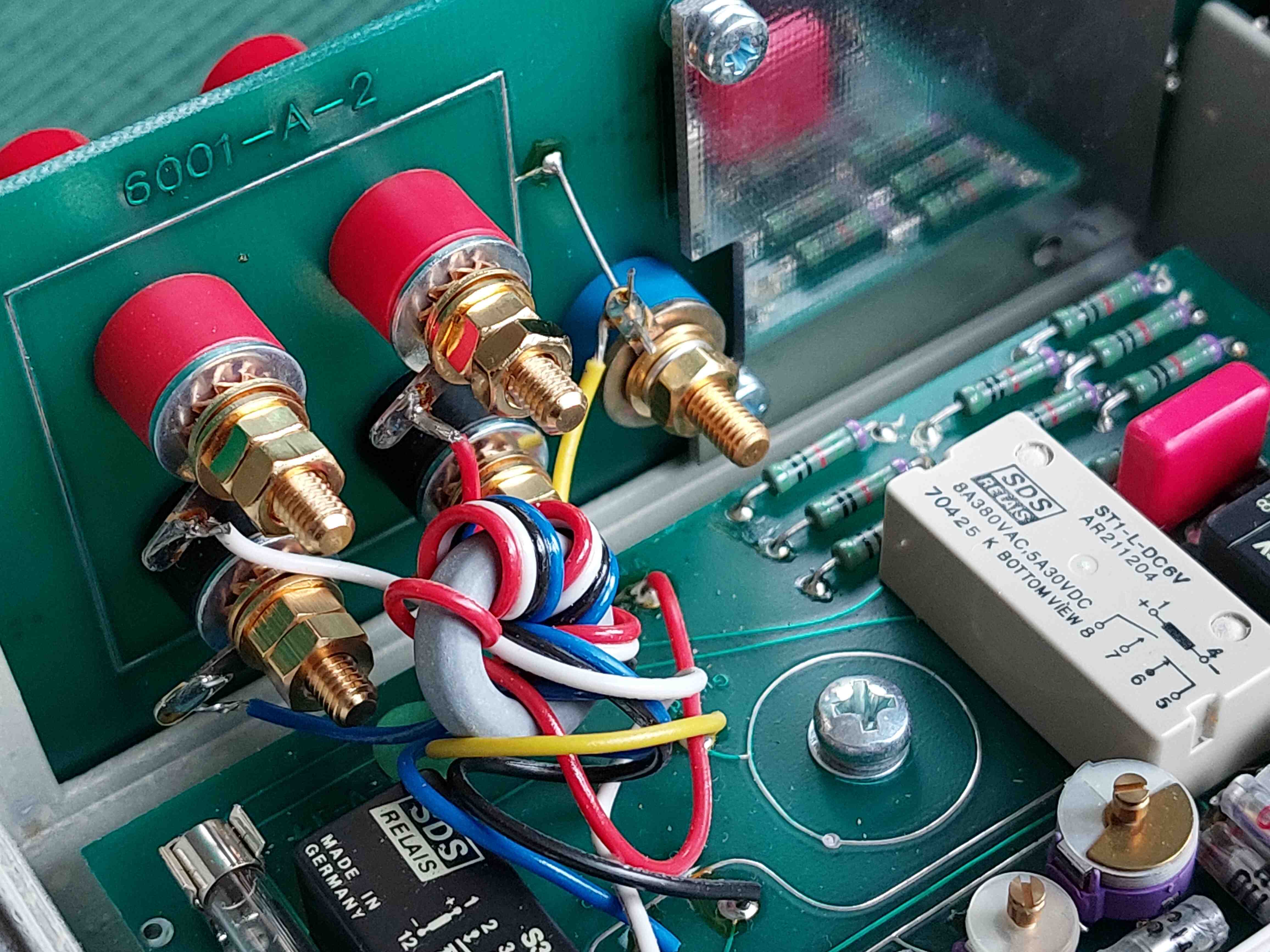

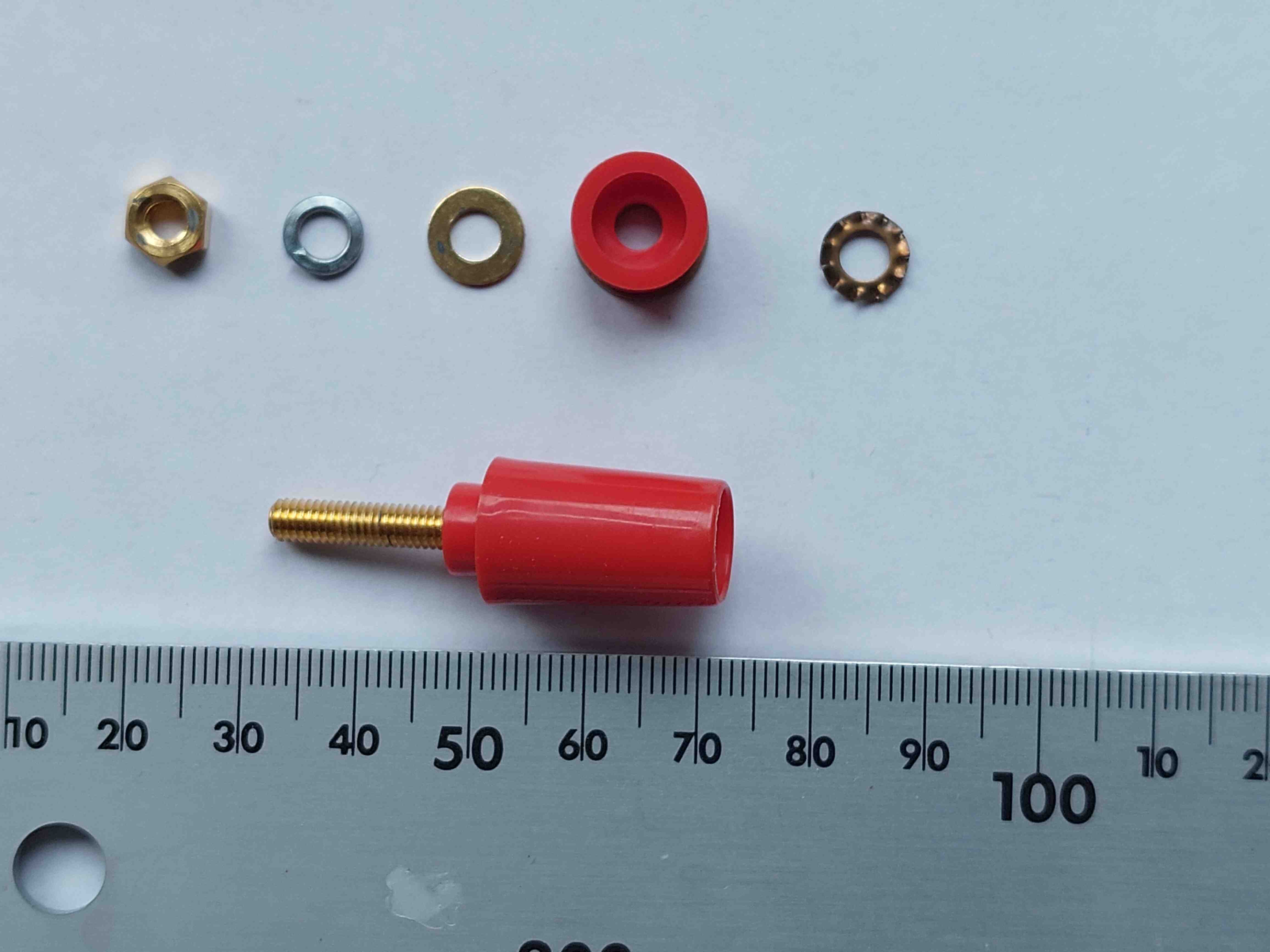

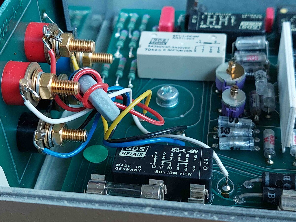

die Stäubli SAB4-G Buchsen sind heute angekommen und ich habe sie gleich
eingebaut. Sie sind hinten etwas länger, passen aber perfekt in die
Bohrung, siehe Bilder. Bestellt habe ich sie bei
https://www.rsonline-privat.de/
https://www.rsonline-privat.de/Products/ProductDetail/Staubli-4-mm-Bananenbuchse-Rot-Kontakt-vergoldet-600V-32A-Bolzen-1393543
Datenblatt: https://docs.rs-online.com/9a18/0900766b815d3bbb.pdf
Im Gegensatz zu den Buchsen von Pomona sind die von Stäubli vergoldet
und sie enthalten auch die Unterlegscheiben - und das in etwa zum halben
Preis.

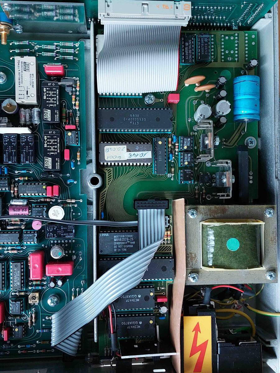

Wahrscheinlich gibt es bereits Bilder vom Inneren eines Premas im
Internet. Ich habe trotzdem noch zwei Bilder der Platinen angehängt.
Die Buchsen hatte ich gestern nach 18 Uhr bestellt und heute lagen sie
bereits im Briefkasten. Vielen Dank nochmal für die Tipps.

von Tippgeber (Gast)
Ich sehe im Bild prema_11.jpg ein MOSTEC Zeropower-RAM MK48Z02B-25 mit
Datum 1394A, 28 Jahre alt, mit den Kalibrier-Daten. Bitte sichern und
ersetzen. Die eingebaute Lithium-Batterie hält nicht mehr lange.

Ja, aber nur durch vorsichtiges Aufschneiden der Isolierung. Es war ein
teures Fluke TL224 Kabel, man kann es aber noch verwenden. Ich habe mir
auf ebay-kleinanzeigen Ersatz besorgt.
Tippgeber schrieb:
> Magst Du an den alten und neuen Buchsen schauen (Lupe), ob im Kunststoff
> irgendwelche kleine Logos / Bezeichnungen zu finden sind?
An den alten Buchsen steht nichts und bei denen von Stäubli sehe ich so
auch nichts.
Tippgeber schrieb:
> Bitte sichern und
> ersetzen.

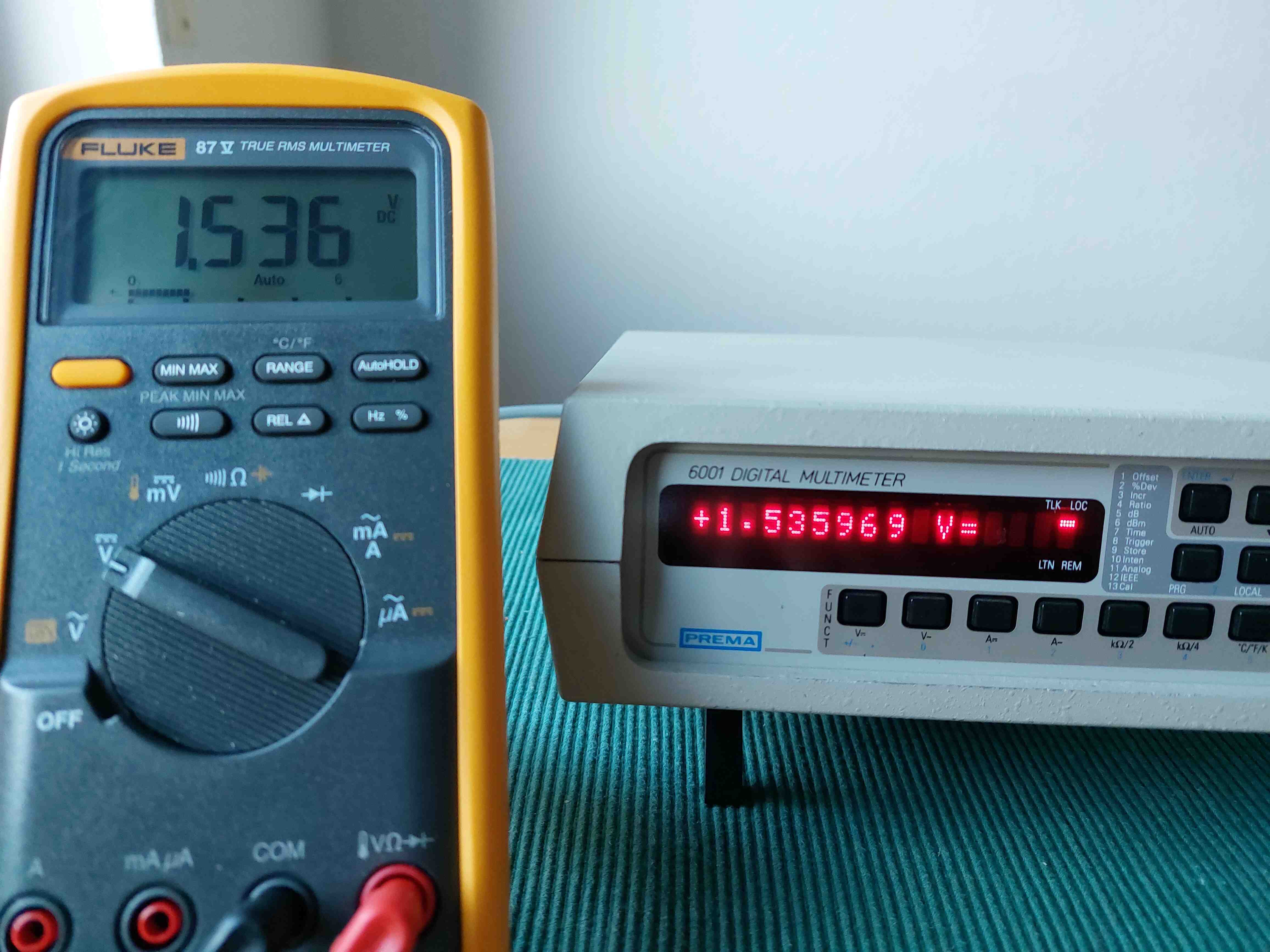

Da ist mir ehrlich gesagt gerade nicht klar, wie. In der Anleitung habe
ich (noch) nichts zum Auslesen der Kalibrierdaten gefunden. Ich muss
mich erst noch näher mit dem Prema beschäftigen. Prinzipiell scheint es
aber zu funktionieren, siehe Bilder (Messung Kurzschluss und an 1,5 V
Batterie).
von Walter (www.zth-messtechnik.de) (Gast)
Hallo Alexander,
was beim Prema 6000/6001 sehr wichtig ist, unbedingt die Kalibrierdaten
im Zeropower SRAM speichern / kopieren !!!, wenn die Batterie im
Zeropower leer ist, kannst du das Multimeter wegwerfen.
Ich habe folgendes gemacht:
Universal Programmer TL866II PLUS gekauft (~ 59 €)
bei Farnell ZEROPOWER SRAM 16K, 48Z02-150PC1 (Bestell-Nr. 975-6400)
gekauft
Achtung: 150ns-Version, 70ns-Version funktioniert nicht.
Mit dem Programmer die Daten auslesen und in Datei speichern,
anschließend das Zeropower SRAM brennen.
so funktionieren meine 3 Premas sicher wieder für die nächsten 20 Jahre.
Gruß Walter
