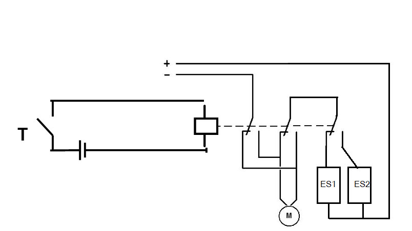

Hallo Zusammen,
ich habe folgendes Problem:
ich würde gerne ein 12V Doppelwechslerelais über einen
Temperaturschalter steuern.
Es wird zu warm, Temperaturschalter schließt, Relais schaltet.
Es wird zu kalt, Temperaturschalter öffnet, Relais schaltet.
Das ganze soll im Gewächshaus eine Lüftungsklappe per Linearmotor(mit
Endabschalter) antreiben, deshalb das Doppelwechselrelais zur Polumkehr.
Kann man sowas "analog" realisieren ?
Viele Grüße
Temperaturschalter mit Hysterese. Schmitt-Trigger usw.

von Han T. (tomge)
danke H.H. und entschuldigt für das Format. odg ist libre office draw.
OK ich beschreibe es mal ausführlicher, da mir für Temperaturschalter
folgendes vorschwebt:
Ist ein fertiges Modul mit Fühler Stromeingan und dann geschaltetem
Stromausgang. Je nach eingestellter Temperatur wird der Stromausgang
ein- oder ausgeschaltet.
Wenn ich das entsprechend meiner Skizze realisieren würde, müsste das
Doppelwechselrelais bei Strom an !schalten!, ebenfalls bei Strom aus.
Das ist mein Problem, gibt es so ein Relais oder welche Bauteile brauche
ich, das das funktioniert.
Es ist jetzt auch nur meine Überlegung, wie ich das Problem Steuerung
eines Motors durch Polwendung und über Temperaturschalter (Signal Strom
an bzw. aus) realisieren könnte. Vielleicht hat ja jemand eine andere
Idee ohne jetzt gleich eine Logo etc. zu verwenden?

von Roman B. (Firma: ****) (r_b)
In der Regel ist so ein Relais eig. stromlos in einer Position, weil da
eine Feder verbaut ist.
Ich würde zumindest zu so etwas raten.
Du brauchst noch zwei Endpositionsschalter der beim Betätigen die
Stromzufuhr trennt.
Richtung mit dem Tempschalter umschalten ist sehr gut. Ich würd ein
dreifaches Relais verwenden (oder zweifach u. einzelnes oder 3. einzelne
- völlig wurscht).
Der Dritte Relaisschalter würde den Endschalter auswählen über den die
Motorversorgung fliessen soll. Dabei auf Amperzahl achten und
Freilaufdiode nicht vergessen - sonst kriegt Die Spannungsversorgung und
der Schalter ständig einen heftige Spannungsspitze ab.

von Han T. (tomge)
> Stromzufuhr trennt.
Hallo Roman,
bei dem Motor handelt es sich um einen Linearmotor mit integrierten
Endschaltern. Dann brauche ich die nicht nochmal?
https://www.fernkontrolle.com/linearantrieb-und-fernbedienung-schalter-500n-linearantriebe-12v-24v-c-537_493.html
Viele Grüße und danke euch schon mal !
Nee, du brauchst ein Relais, dass bei Strom einschaltet und ohne Strom
"ausschaltet". D.h. ohne Strom Position links, mit Strom Position
rechts.
Aus deinem Link vom Motor hab ich rausgelesen:
Eingebaute zwei Endlagenschalter, der Linearantrieb stoppt automatisch
wenn die Hubstange die Endposition erreicht.
Hohe Selbsthemmung, nach dem Stoppen automatisch verriegeln, und es ist
keine Stromversorgung erforderlich.
Also vergiss das Bild von mir - brauchst das einfach so zu beschalten,
wie in deiner Zeichnung mit nur einem Doppelrelais. Der schaltet selbst
in der Endpos. aus.
Relais wäre z.B.
https://www.pollin.de/p/finder-relais-f-55-32-24-v-2xum-10-a-340860
Odar das Hier, falls es 12V sein soll:
https://www.pollin.de/p/finder-relais-f4052-12-340494
von HildeK (Gast)
Han T. schrieb:
> Für das Doppelwechslerelais habe ich noch keine konkrete Vorstellung, da
> ich eben nicht weiß, wie/ob das es gibt.
Das ist ein ganz normales Relais mit zwei Umschaltkontakten. Wenn dein
Temperaturschalter einschaltet, dann zieht es an, im andern Fall ist es
in Ruheposition. Die Kontakte sind entweder in der einen oder der
anderen Stellung - siehe deine Zeichnung.
Du brauchst nichts weiter als ein passendes Relais mit zwei
Umschaltkontakten für 12V, das den Motorstrom (eher einiges mehr)
aushält.

Die Freilaufdiode für Relais wäre trotzdem ganz gut.

von MaWin (Gast)
Nein, dein Problem ist, dass du dich nicht klar ausdrücken kannst. Noch
eine Kostprobe ?
> ich eben nicht weiß, wie/ob das es gibt. Ich kennen kein Relais, das
> schaltet bei Strom an und! schaltet wieder bei Strom aus.
> Endschaltern
Du mochtest also aus einem Temperaturschalter mit einfachem
Arbeitskontakt einem Gleichstrommotor die dauernd anliegende (und über
Endschalter abgeschaltete) Versorgungsspannung umschalten.
Ja, dazu tut es eineinfaches 12V Relais mit 2 Umschaltkontakten,
verdrahtet wie
H. H. schrieb:
> Siehe Anhang.
Man könnte der Relaisspule noch eine Freilaufdiode spendieren und den
Relaiskontakten noch 4 Freilaufdioden, um die Kontakte für längeres
Leben zu schonen.

So so. Schon dein
https://www.amazon.de/KUIDAMOS-Temperaturregler-Intelligenter-elektrischer-Mikrocomputer-Thermostat/dp/B08VS1RZH1/ref=sr_1_1_sspa
braucht so viel Strom dank LED Anzeigen und internem Relais, dass es auf
den Stromverbrauch eines weiteren Relais nicht ankommt. Der Motor
braucht noch mal unendlich viel mehr Strom.
Wie viel genau ? Kann man nicht wissen, bei Amazon kauft man prinzipiell
die Katze im Sack, weil immer die wichtigen Daten fehlen.
Immerhin: wenn die Sonne nicht scheint, das Solarmodul also keine
Leistung erzeugt, muss die Lüftungsklappe nicht funktionieren, kann zu
bleiben.
