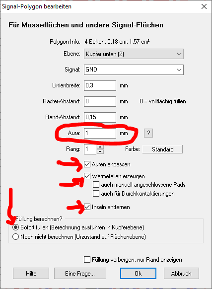

Target3001 Massefläche mit mehr Aura als Pad-Aura erzeugen?
Gast #7075817
ich oute mich mal als zufriedener Target-Nutzer.
Momentan habe ich gerade ein Layout, das ein THT/SMD-Mix ist. Dabei sind
die THTs alle auf einer Seite zu verlöten und auf derselben Seite ist
auch das GND-Layer.
Als Aura habe ich aktuell 0,3 mm. Damit komme ich auch zurecht. Ich
würde aber gerne auf 0,6 hochgehen, aber nur auf dem GND-Layer.
Sinn: Dann können auch weniger Geübte die THT-Sachen verlöten ohne
Kurzschlüsse nach GND zu fabrizieren.
Auf dem anderen Layer reichen 0,3 mm. Da lötet ja keiner.
Kurz: Ich möchte beim Füllen der Massefläche einstellen können, dass der
Abstand zu Pads nicht die Aura des Pads sein soll, sondern ein anderer
Wert (0,6 mm).
Bin ich blind oder gibt's die Möglichkeit nicht?
#7076092
siehe Bild. Das Bild hat man wenn man das Polygon mit der letzten Linien
geschlossen hat oder mit Doppelklick in die Fläche klickt zum
nachträglichen ändern. Den Haken "Auren anpassen" muss man immer wieder
neu auswählen. Sonst passiert nichts.
