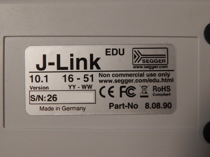

Weil wir gerade bei den Versionen sind ....
... hier ist die Rede von V8 und V9, wo erkennt man das?
Auf meinem Edu finde ich 10.1, ist das noch neuer?
Den habe ich aber schon ca. 3 Jahre .... so alt und doch
so neu?
