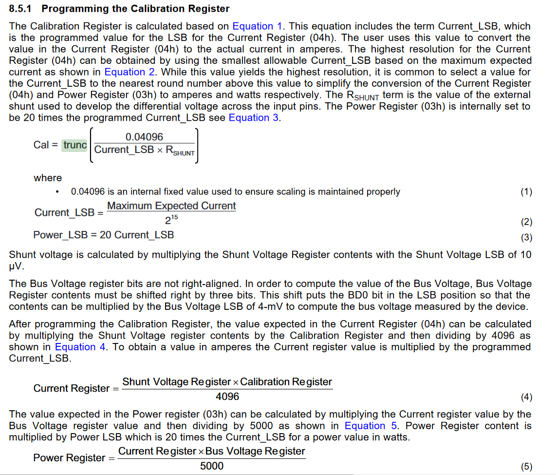

Hallo Zusammen,
ich möchte einen INA-219 zur Strom + Spannungsmessung einsetzen, habe
jedoch ein Verständnissproblem mit dem Power-Register:
-->Demnach muss der Shunt zur Messung von 1A-Maximalstrom Mindestens
30m-Ohm betragen, oder mach ich was falsch?
Dabei habe ich folgende Konfiguartion vorgesehen:
R-SHUNT = 0.01-Ohm
Imax    = 1.0A
Current-LSB = (Max-Current / 2^15)
Current-LSB = 1.0 / 32768 = 0,000030517 = 30,517uA
CAL-Reg = trunc(0.04096 / (Current-LSB * R-Shunt))
CAL-Reg = trunc(0.04096 / (0,000030517 * 0.01)) = 134220!!!
Current-Reg = (Shunt-Voltage-Reg * Calibration-Reg) / 4096
Da dass Calib-Register nur 16-Bit hat, kann ich also keinen Wert von
134220 eintragen. Folglich müsste der Shunt z.b. 3x so hoch, also
30m-Ohm, sein um dann 44740 einzugtragen.
Die Messgenauigkeit ist für mich nicht entscheident, 1mA ist schon
wesentlich genauer als Nötig, 10mA würden es auch tun.
-->Gehe ich also richtig in der Annahme, dass der Shunt zur Messung von
1.0A maximalstrom mindestens 30m-Ohm betragen muss?
Grüße und vielen Dank, Matthias

ein Minimum gibts es nicht. Es gibt aber ein Maximum. Am Shunt darf
nicht mehr wie 320mV abfallen. Das ist das Limit.
Alles andere sind Berechnungen für Korrekturfaktoren usw.
Lies dir das einmal durch und schaue dir den Code dazu an.
https://wolles-elektronikkiste.de/ina219
https://arduino-projekte.webnode.at/meine-libraries/stromsensor-ina219/

Was hab ich mir dabei gedacht, die Lösung ist natürlich einfach, ich
nehme den Maximalstrom einfach mit 3A an. Somit muss ich den Widerstand
nicht ändern...

Hab doch noch die Frage zur Berechnung des Kalibrations-Werts.
Es kommen doch keine Korrekten Werte raus, dass kann eigentlich nur an
einer falschen Berechnung liegen.
Ich habe das Config-Register wie folgt eingestellt:
R-Shunt = 0,01-Ohm
0x00 = Config
25
Current-LSB = (Max-Current / 32767)
26
Current-LSB = (Max-Current / 4095) at Gain = 1 ????
27
28
29
CAL-Reg = trunc(0.04096 / (Current-LSB * 0,01))

Meine Annahme Imax=1.0A
36
Current-LSB = 1/4095 = 0,0002442A = 30,518uA
37
Cal = trunc(0.04096 / (0,0002442A * 0,01)) = 16773 = 0x4185

Fließen tatsächlich 211mA, so sind es aber laut der Berechnung 272mA
Vielleicht hat jemand von euch eine Idee, wo mein fehler liegt?

Ich verwende nun das Shunt-Voltage Register, verstehe nicht wie es mit
dem Calib-Reg richtig funktionieren könnte...
von Veit D. (devil-elec)
hast du das einmal gegen geprüft mit dem obigen Link?
Oder dir einmal eine Lib genommen und damit überprüft?
Bevor man sich im Detail verliert.
Hast du den Shunt durchgemessen? Stimmt der Wert?
Widerstandsmessung oder Strom + Spannung messen und berechnen.
Ist das alles plausibel?
Das "Problem" ist, mein frisch bestücktes Controllerboard hat erstmal
Vorrang. Später könnte ich mein INA rausholen.
oder korrigiere die Angabe des Shunts pauschal etwas nach oben. In dem
milliOhm Bereich spielt schon der Anschluss deiner Drähte etc. eine
Rolle.
