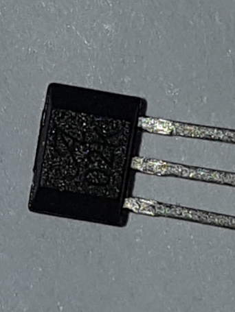

MoinMoin,
ich habe ein paar (5) Hallsensoren A1302KUA bestellt.
Laut Datenblatt
https://www.alldatasheet.com/datasheet-pdf/pdf/120810/ALLEGRO/A1302KUA.html
 sollen die Vcc/2 ohne Feld ausgeben, diese Spannung soll sich linear
mit dem aplizierten Magnetfeld ändern.
Die erhaltenen geben bei Vcc 5 V aber nur 1V aus. Bei Annäherung eines
kleinem Neodymmagneten tut sich erstmal nichts, wenn ich mit dem einen
Pol dann nahezu Kontakt zum Gehäuse habe, schaltet er auf 0 V um. Mit
dem anderen Pol tut sich überhaupt nichts. Welcher Pol welcher ist, weiß
ich Mangels Kompass nicht.
Ich hab mal ein Bild angehängt, besser bekomm ich es nicht hin, habe
keine Makrolinse.
Den Verkäufer hab ich auch mal angeschrieben.
Naja bleibt die Frage, seit wann fälschen "die" denn schon Hallsensoren?
Ok, das ist schon mal ganz klar kein analoger Sensor. Das er nur 1V
ausgibt, könnte am fehlenden Pullup liegen, den du ja mit Fug und Recht
nicht installiert hast - du erwartest ja ein Analogsignal.

#7089534
Hast du evtl. den im Datenblatt gezeigten Kondensator "eingespart" oder
verwendest eine mit HF verseuchte Spannung aus einem Schaltnetzteil?
Die unterschiedliche Pin-Nummerierung der UA und LH Gehäuse hast du
beachtet?

#7089946
die sind doch schon seit 5 Jahren abgekündigt. Kann man die 302 auf dem
Gehäuse lesen?
Vielleicht es einfach eine andere Version, die gibt es ja auch als
digitale Schalter. Wenn der mit Pull Up ordentlich schaltet, dann wäre
das vermutlich eher der Fall.
OP #7090017
> digitale Schalter.
Sicher gibt es auch Hallsensoren als digitale Schalter, wenn ich aber
einen analogen raussuche, und ihn bestelle, dann fänd ich es ganz nett,
wenn auch was analoges ankommt.
J. S. schrieb:
> Wenn der mit Pull Up ordentlich schaltet, dann wäre das vermutlich eher
> der Fall.
Wird er vermutlich tun, aber ich hab ja, wie schon erwähnt, weder was
schaltendes, noch etwas mit OC-Ausgang bestellt.
OP #7090376
Ich hab nun unaufgefordert mein Geld zurückbekommen und dazu die
"Erklärung" dass sie sich auch nicht erklären können was da schief
gelaufen ist, die Nachfrage ob sie nicht einfach das Bestellte liefern
können, wurde bisher nicht beantwortet.
