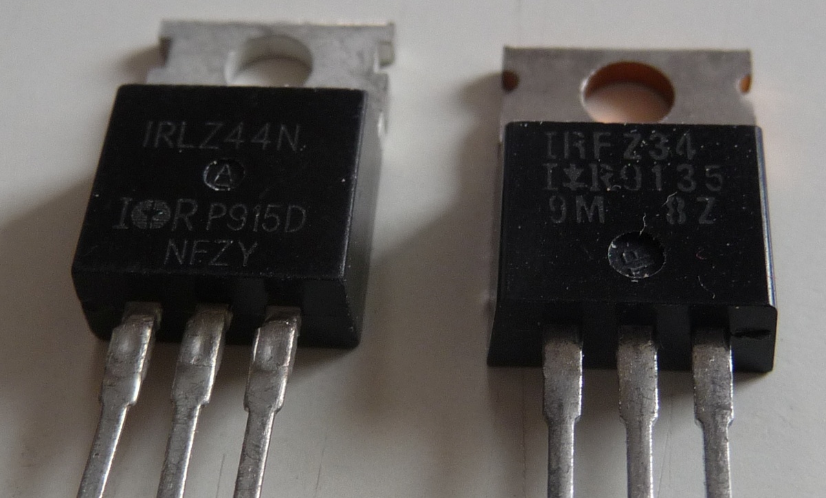

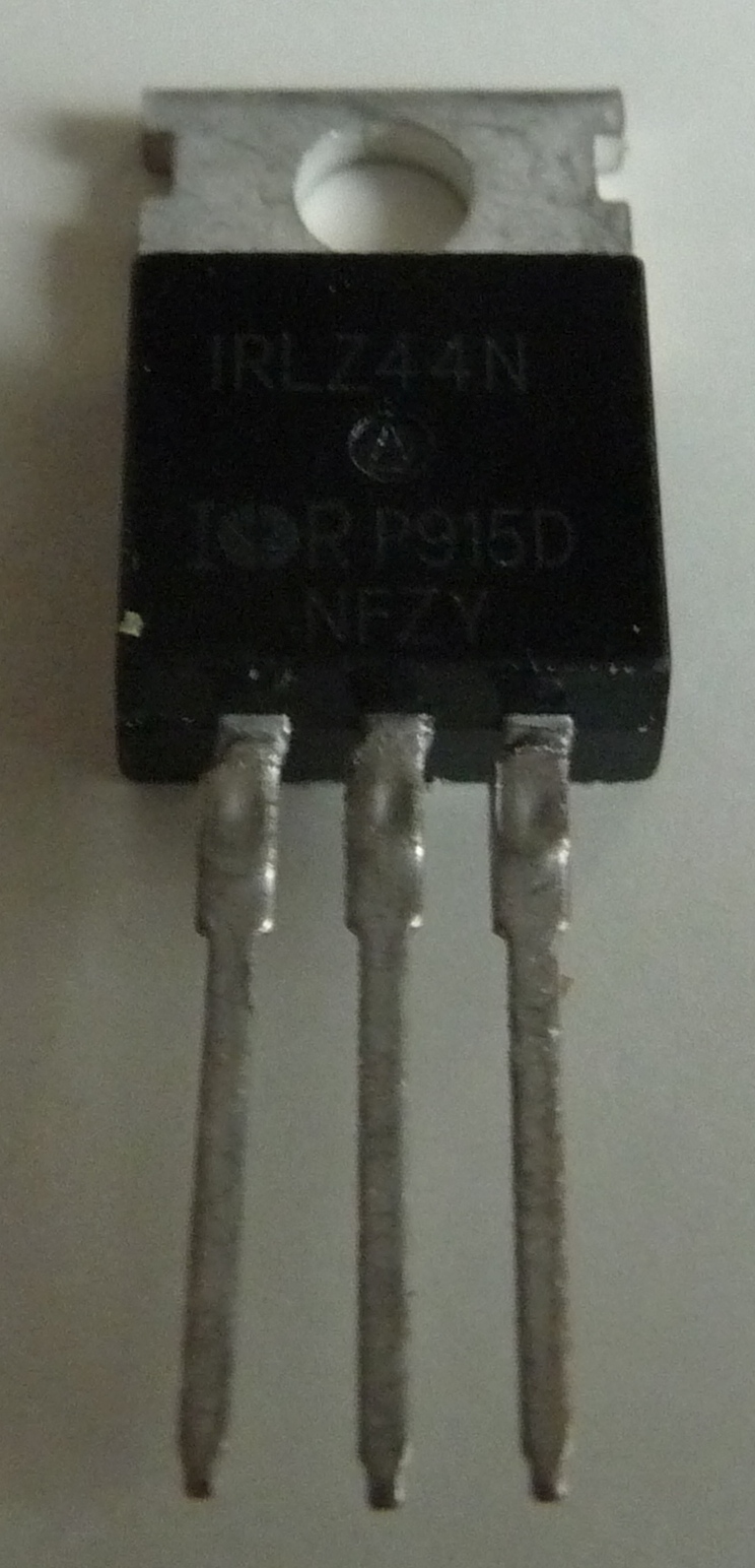

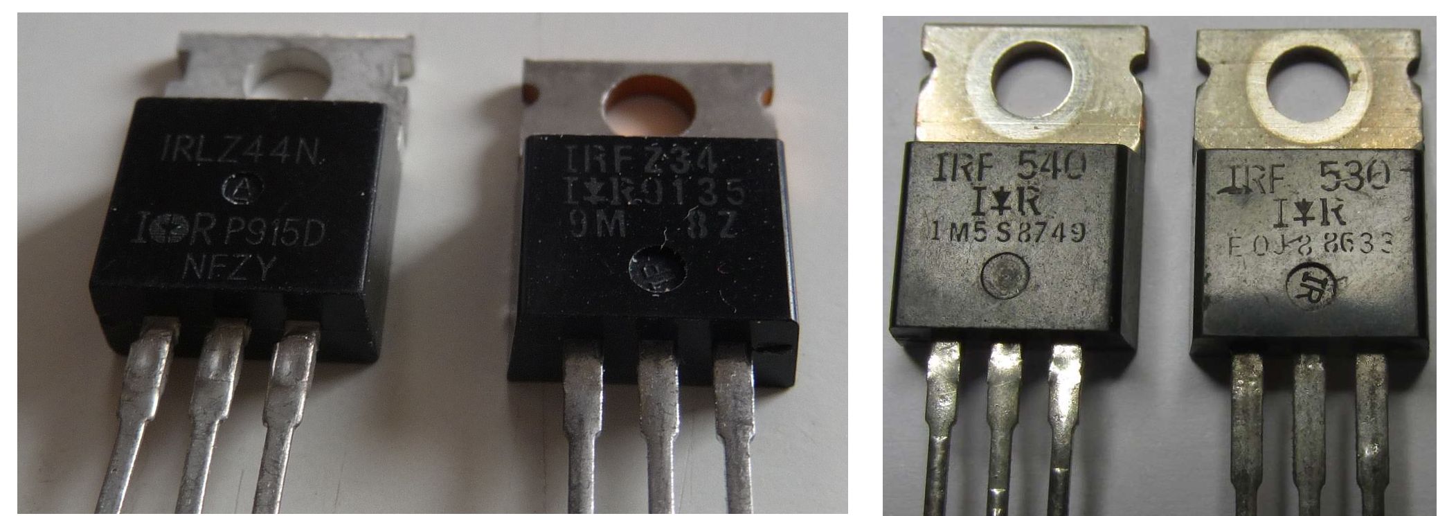

Ich habe hier 2 MOSFETs, der linke IRLZ44N ist neu (Ebay), der rechte
IRFZ34 liegt schon ein paar Jahre bei mir rum, den habe ich vermutlich
mal bei Kessler gekauft, bin mir aber da nicht sicher.

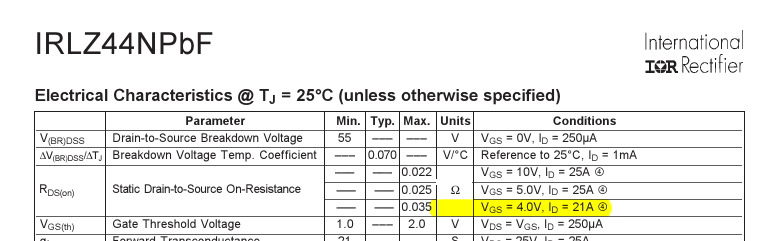

Mich macht das unterschiedliche Logo stutzig. Ich vermute, der linke
MOSFET könnte ein Fake sein. Ausserdem ist der Durchsatz D-S absolut
mickrig, bei 3,3 V am Gate gerade mal 5 mA

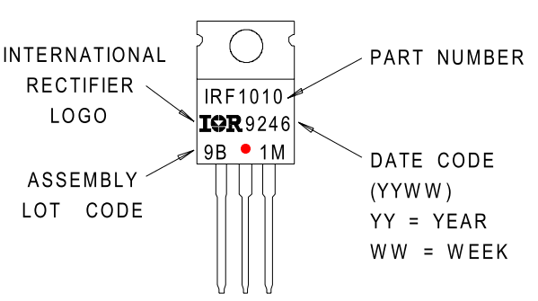

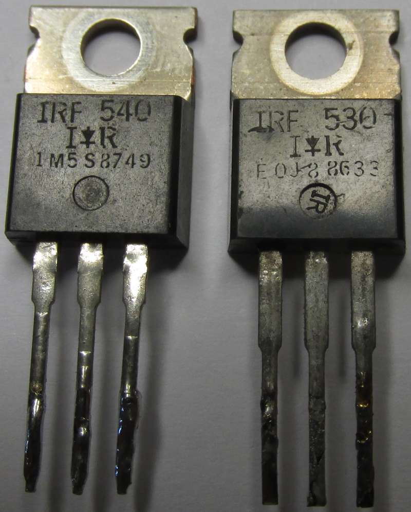

H. H. schrieb:
>> Siehst Du das am Logo? Wie sieht denn das originale Logo aus?
Das Logo, die Darstellung der Diode, wurde vor Jahren verändert.
Bei den zwei im Anhang gehe ich davon aus, dass die echt sind, die habe
ich vor Jahren aus Ersatz-Steuerbaugruppen einer siplace ausgelötet.
> Siehe Anhang. Die Angussstelle hab ich nachträglich markiert.
Die Bedruckung meiner beiden passt nicht zu Deiner Grafik.

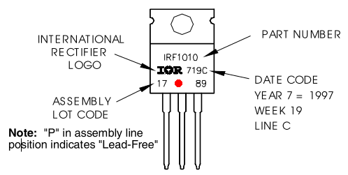

H. H. schrieb:
> Das ist das uralte Markingschema, von vor 1990.
Ich habe mehrfach im Internet gesucht, diese Änderung des Diodensymbols
habe ich nicht finden können.
H. H. schrieb:
> ...-. schrieb:
>> Dann wäre ja das Logo des rechten MOSFET von
>> Beitrag "Fake-MOSFET?" echt, das ist ja schon einige Jahre alt
> Nicht alt genug.
Damit kommen wir Deiner geheimen Beurteilung der Bedruckungen etwas
näher. Warum lässt Du nicht etwas mehr dazu raus?
Da wäre noch der Datacode von seinem IRFZ34, der ja abweichend ist - nur
"82" anstatt vierstellig.
Auf jeden Fall ist klar, dass auch ich FETs in der Schublade habe, die
sehr wahrscheinlich gefälscht sind - fiel bislang nicht auf, weil ich
weit genug von deren Grenzwerten weg war.

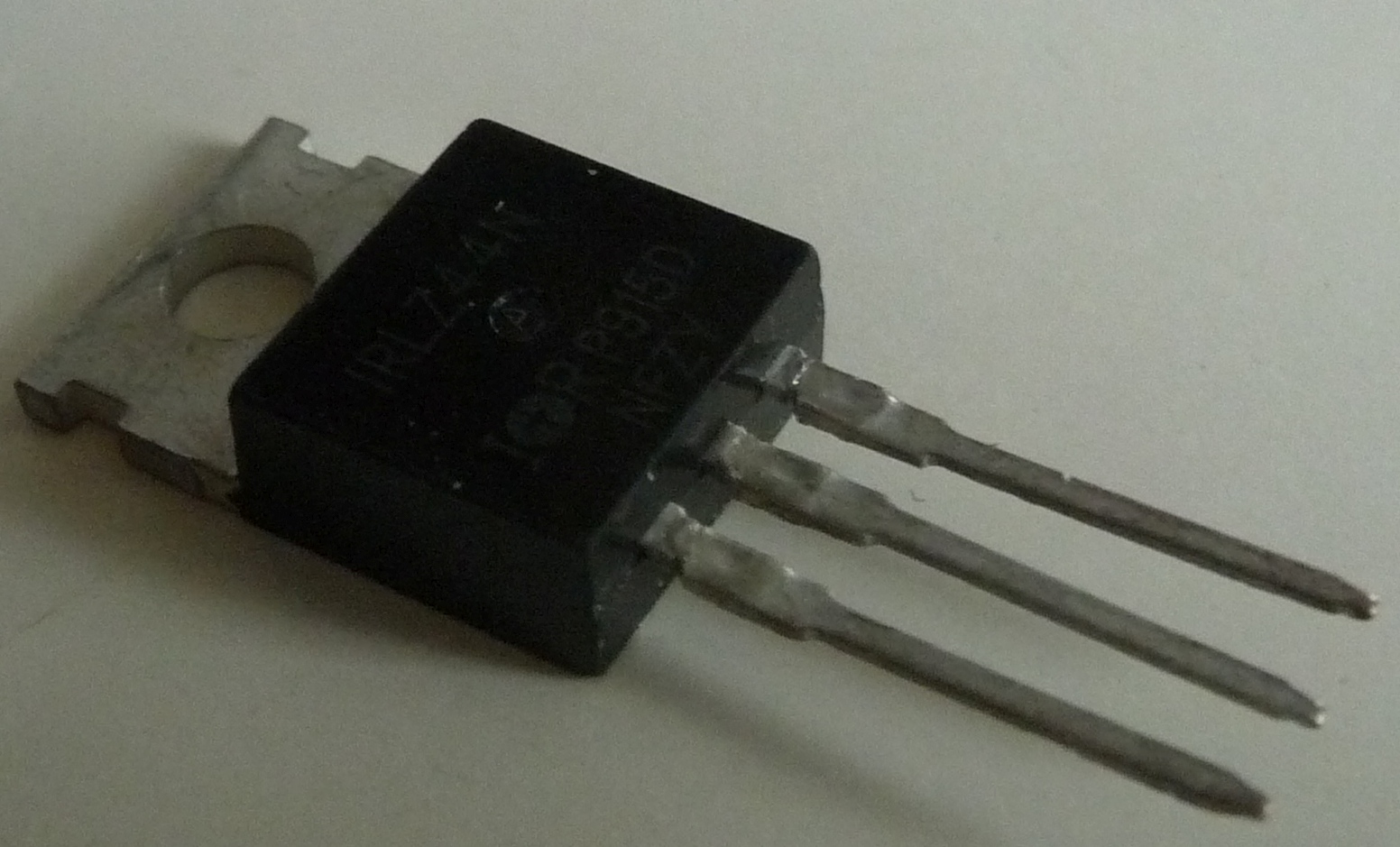

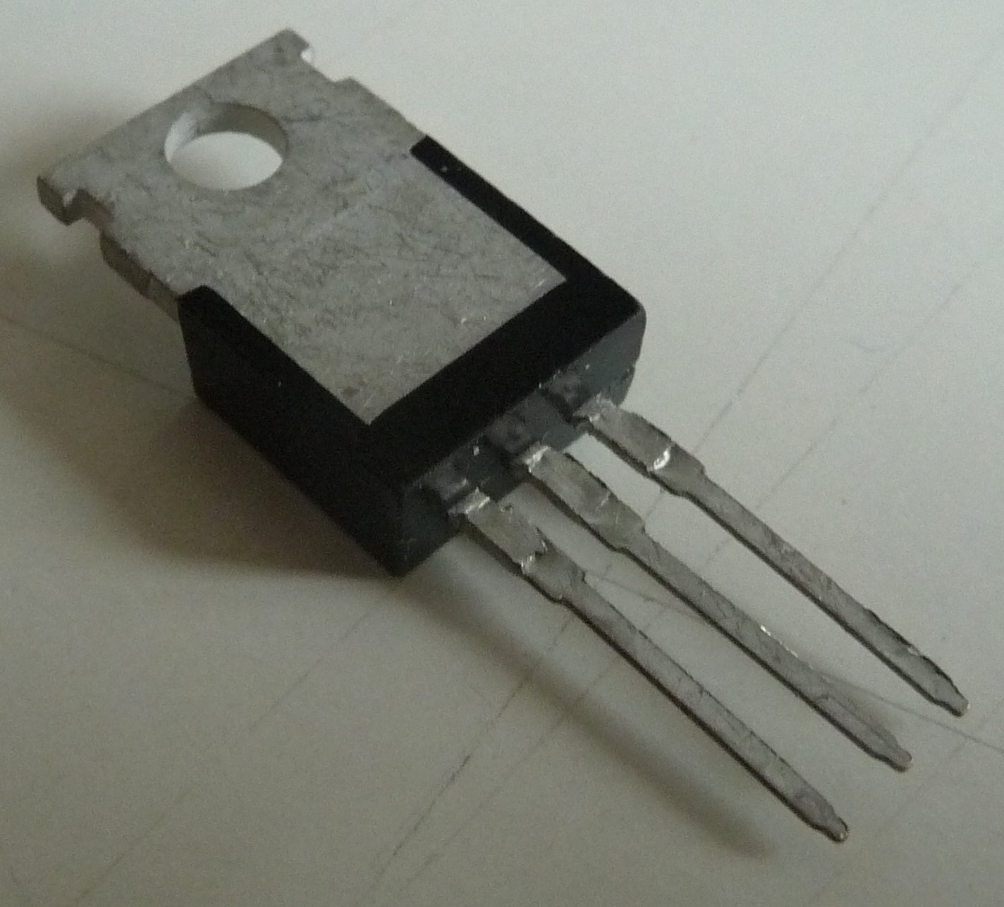

Florian V. schrieb:
> Täuscht das, oder sind beim linken MOSFET neue Beinchen auf alten
> Stummeln befestigt worden? Gibt's ein Foto seitlich auf die Pins?
Der scheint auch ein dickeres Gehäuse und Kühlfahne zu haben. Neu
eingepacktes DPAK ...?
Wenn ich mir meinen IRF34 und die IRF530 und540 von Manfred ansehe,
vermute ich die gleiche Quelle. Das Logo ist absolut identisch bis zu
den Lücken im R, die Befestigungsfahne hat runde Aussparungen und keine
eckigen. Mein IRF hat mindestens 10 Jahre auf dem Buckel (wenn nicht
deutlich mehr), da gab es noch nicht so viele Fälschungen.

Kleiner Tipp: Bei Bildern aus dem Original-Datenblatt oder von der
Website des Herstellers ist die Wahrscheinlichkeit, daß sie Originale
zeigen i.A. am höchsten.
...-. schrieb:
> Noch'n Bild, das sind aufgelötete Pins !!!
Wow! Das sich der Aufwand für die Chinesen wirklich lohnt; schließlich
fänden sich doch sicher auch Käufer für abgeknipste Recycling-Bauteile
mit Stummelfüßchen; schließlich versprechen offensichtlich
ausgeschlachtete Teile eine deutlich höhere Chance, daß der Plaste-Blob
zumindest auch Spuren von Silizium enthält.
