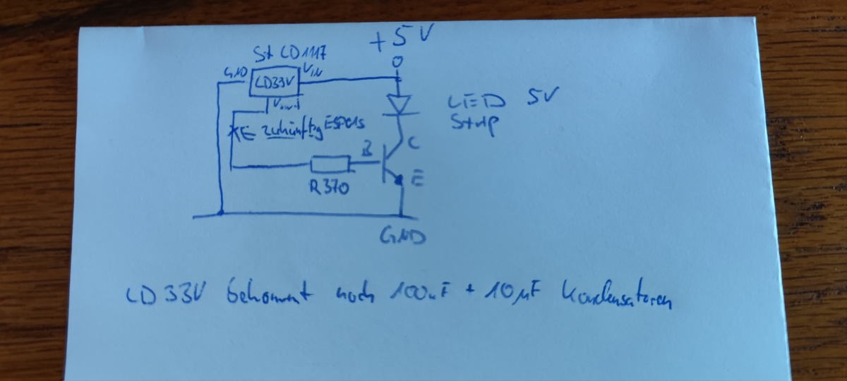

Hallo zusammen, Ich glaube ich habe da ein Verständnisproblem und um so mehr ich lese um so wirrer werde ich. Ausgangssituation: - 230 V Netzteil mit einer Ausgangsspannung von 5 V, max. 1 A - ESP01s mit LD33V oder LF33CV als Festspannungsregler von 5 V auf 3v3 - LED Streifen mit 5 V und 0,6 A (gemessen) als Verbraucher. Mit BJTs und MOSFETs habe ich bisher nichts selbst gebaut, also keine Erfahrung. Aber heute viel dazu gelesen. Wohl nicht richtig gelesen... Ich habe NPN und PNP BJTs da (BD139 und BD140) die nach meiner ungebildeten Meinung für die 0,6 A Strom von den LEDs ausreichen sollten. Den MOSFET den ich da habe (2N7000) ist deutlich zu schwach auf der Brust (oder sehe ich das falsch). Jetzt kommt mir aber der Voltage Drop in die quere. Ich hätte gerne die kompletten 5 V an den LEDs. Frage: Gibt es eine Lösung (welches / was für ein Bauteil muss ich bestellen) oder brauch ich ein Netzteil mit mehr Ausgangsspannung? Den richtigen passenden Thread habe ich nicht gefunden - vielleicht auch falsch gesucht. (wahrscheinlich...) Gruß Lars

Nimm für R1 330R und für Q1 den BD139 (NPN). Deine fertigen 600mA LEDs haben den R2 vermutlich schon integriert. Noch besser ist ein N-Mosfet, wie von Jörg vorgeschlagen, der braucht keinen Steuerstrom. R1 kann dann trotzdem so bleiben.
stromspannungsgeber schrieb: > Ein Schaltplan wäre hilfreich um nicht noch mehr Verwirrung > zu stiften. Ich habe verschiedene Schaltungen mit den NPN BJT probiert. Aber überall kommen nur zwischen 3v3 und 5 V raus. Wenn du eine Schaltung weißt, die für meine Situation passen würde, gerne. Sonst bestell ich den IRF3708 MOSFET. Die Idee war, dass der ESP01s einen GPIO auf HIGH setzt und dann die LEDs angehen. Da aber weder Spannung noch Strom aber zum ESP01s passen, brauch ich hier ein Bauteil, ähnlich einem Relay. Hoffe ich drücke mich verständlich genug aus. Gruß
Michael M. schrieb: > Nimm für R1 330R und für Q1 den BD139 (NPN). Deine fertigen 600mA LEDs > haben den R2 vermutlich schon integriert. Danke Michael, für den Schaltplan. Genau diese Schaltung habe ich unter anderem auch probiert. Ist eine Emitterschaltung, oder? LEDs: Korrekt da sind schon Widerständer verbaut. Wie kann ich die 330R errechnen? Ich hätte 150 Ohm und 220 Ohm da. Also könnte ich 300 Ohm bzw 370 Ohm anbieten - ohne größeres gebastel.

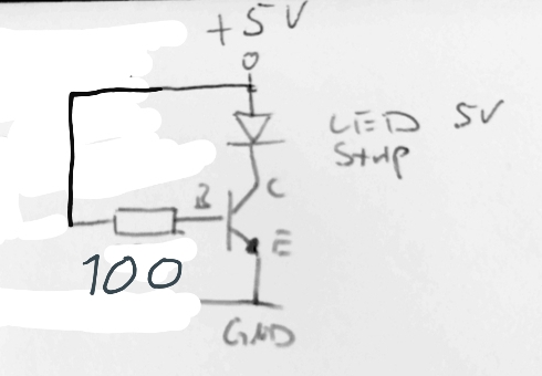

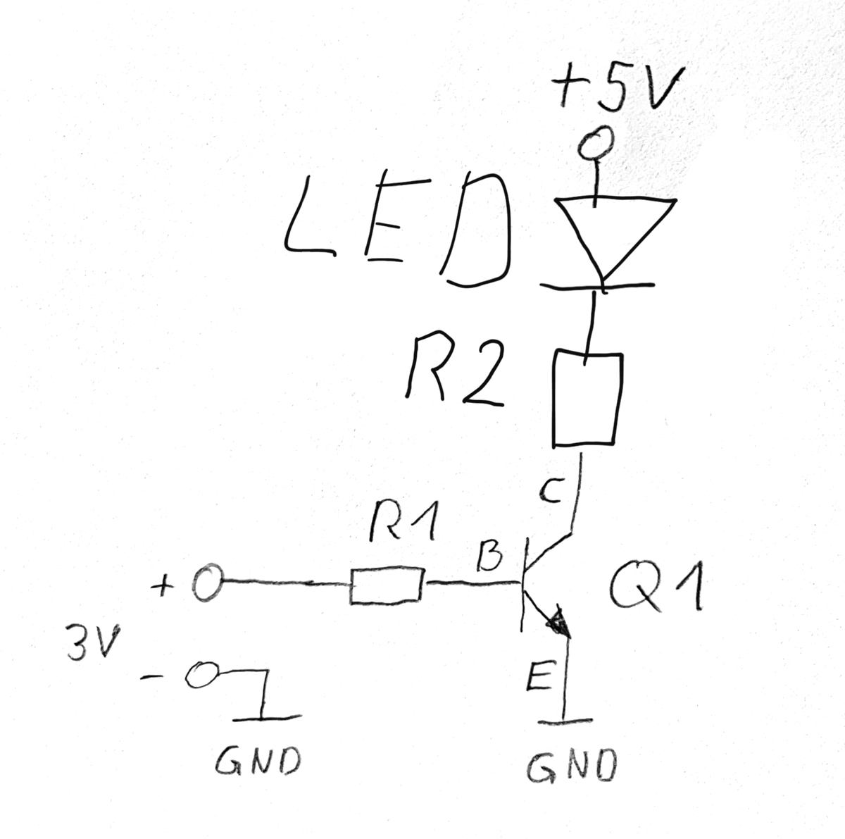

Lars P. schrieb: > Ich habe verschiedene Schaltungen mit den NPN BJT probiert. Aber überall > kommen nur zwischen 3v3 und 5 V raus. Vielleicht hast du zu wenig Steuerstrom verwendet. Man könnte dir gezielt helfen, wenn du deinen Schaltplan und mit konkreten Bauteil-Werten zeigen würdest. Der MCP1700-3302E ist nur für 250mA ausgelegt, während dein ESP beim Senden 430mA braucht. Falls es nicht zuverlässig funktioniert, denke darüber nach.

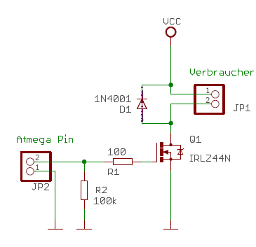

Den gewählten Mosfet kannst du verwenden und wie folgt anschließen: Die Freilaufdiode kannst du weglassen. Aber warum gerade den ESP8266-01 ? Der hat ja nun nicht wirklich viele GPIOs.

Stefan ⛄ F. schrieb: > Ich habe verschiedene Schaltungen mit den NPN BJT probiert. Auf einem Steckbrett und/oder mit Dupont Kabeln? Wenn ja, dann ist das der Fehler. Alles oberhalb von 100mA ist damit problematisch.

Brain 2.0 schrieb: > Den gewählten Mosfet kannst du verwenden und wie folgt anschließen: > Die Freilaufdiode kannst du weglassen. Danke sehr. > Aber warum gerade den ESP8266-01 ? > Der hat ja nun nicht wirklich viele GPIOs. Korrekt, er soll aber nur von HomeAssistant das Signal bekommen wann er die LEDs schalten soll. Damit reicht mir ein GPIO. Dazu WLAN on Board. Außerdem habe ich davon noch einige rumfliegen :-) Noch kleinere Alternativen sind gerne willkommen. Stefan ⛄ F. schrieb: > Auf einem Steckbrett und/oder mit Dupont Kabeln? Wenn ja, dann ist das > der Fehler. > > Alles oberhalb von 100mA ist damit problematisch. Das ist korrekt, auf dem Steckbrett mit DuPont. Heißt, wenn ichs verlöte habe ich eine bessere Ausbeute? Der VoltageDrop bleibt ja aber erhalten, oder? Denn dann bleiben die LEDs ja bei 4 V. Hab schon überlegt mit einem 2. BJT einen Amplifier dazu zu bauen um kein Bauteil bestellen zu müssen. Gruß
Lars P. schrieb: > Wie kann ich die 330R errechnen? (3,3V - 0,7V) / 0,008A = 325 Ohm Der nächsthöhere Widerstandswert aus der E6-Reihe ist 330 Ohm. Dein Ausgang hält max. 12mA aus. Das sollte man nicht ausreizen, deswegen sind nur 8mA in die Formel eingesetzt worden. Aber der IRF3708 ist die bessere Wahl, damit belastest du deinen Ausgang so gut wie gar nicht.

Stefan ⛄ F. schrieb: > Vielleicht hast du zu wenig Steuerstrom verwendet. Man könnte dir > gezielt helfen, wenn du deinen Schaltplan und mit konkreten > Bauteil-Werten zeigen würdest. Aktuell habe ich die Schaltung von Michael M. Welche Werte fehlen dir? Was ich noch nicht erwähnt habe, aktuell die Ausgangsleitung vom LD33V direkt auf die Basis - als Test, quasi "Proof of Concept". > Der MCP1700-3302E ist nur für 250mA ausgelegt, während dein ESP beim > Senden 430mA braucht. Falls es nicht zuverlässig funktioniert, denke > darüber nach. Stimmt, hab mich verschaut. Meinte den LF33CV. Habs angepasst.
Michael M. schrieb: > Dein Ausgang hält max. 12mA aus. Das sollte man nicht ausreizen, > deswegen sind nur 8mA in die Formel eingesetzt worden. > > Aber der IRF3708 ist die bessere Wahl, damit belastest du deinen Ausgang > so gut wie gar nicht. Vielen Dank. Dann bestell ich doch den MOSFET.

Michael M. schrieb: > Nimm für R1 330R und für Q1 den BD139 (NPN). Das gibt 7 mA Basisstrom, damit bekommt er seinen NPN nicht ordentlich auf, das genügt bestenfalls für 150 mA Last. Lars P. schrieb: > Ich hätte 150 Ohm und 220 Ohm da. Also > könnte ich 300 Ohm bzw 370 Ohm anbieten - ohne größeres gebastel. Du kannst 220 Ohm einsetzen, damit wird das geringfügig besser, aber reicht noch immer nicht für Deine gewünschten 600 mA. Stefan ⛄ F. schrieb: > Vielleicht hast du zu wenig Steuerstrom verwendet. Das wird jetzt der achtunneunzigste Thread, wie groß die Verstärkung eines NPN im Schaltbetrieb ist? Du bist selbst in der Lage, nachzurechnen, dass es genau an diesem "Steuerstrom" klemmt. Brain 2.0 schrieb: > Den gewählten Mosfet kannst du verwenden Dein IRLZ44 wird vermutlich gehen, aber ist auf Kante genäht. Der von Jörg vorgeschlagene IRF3708 ist ab 2,8V UGS spezifiziert und die bessere Wahl. Stefan ⛄ F. schrieb: > Oft sind die Kabel sogar aus Eisen! Vor fast genau 4 Jahren hatte ich hier *) Messwerte veröffentlicht, meine 20cm-Billigkabel mit 445 mOhm vermessen - da würde er bei 600 mA also 270 mV verlieren. Lars P. schrieb: > Vielen Dank. Dann bestell ich doch den MOSFET. Sinnvoller Weg, an einem IRF3708 werden bei 600 mA und 3,3 V Steuerspannung um 0,01 Volt abfallen. Wenn es fummelig klein sein soll (SMD), wäre auch der IRLML6344 brauchbar, etwa 20 mV Verlust. Lars P. schrieb: > okay vielleicht bin ich da zu ungenau. Aber von den 5 V des Netzteils > kommen nach dem VoltageDrop doch nur 4,3 V an den LEDs an. Oder wo liegt > mein Denkfehler beim Thema VoltageDrop? Ergründe, wo dieser Verlust auftritt, am Transistor C-E messen und auch über Deine Steckkabel messen. *) Beitrag "Re: China SUPER Bauteile-Schnäppchen Thread [V3]"

Lars P. schrieb: >> Ergründe, wo dieser Verlust auftritt, am Transistor C-E messen und auch >> über Deine Steckkabel messen. > Strom oder Spannung am C-E messen? Du hast Spannungsverlust moniert, also messe nach, wo wie viel Spannung verloren geht. Mit hoher Wahrscheinlichkeit liegt es an mehr Stellen als nur dem Transistor. > An den LEDs kommen noch 4 V an. Ich hoffe doch sehr, dass deine LED Streifen mit Vorwiderständen ausgestattet sind. Denn mit mehr als 4V kann man keine (mir bekannte) LED betreiben - sie würden dabei durch brennen.
Stefan ⛄ F. schrieb: > Lars P. schrieb: >>> Ergründe, wo dieser Verlust auftritt, am Transistor C-E messen und auch >>> über Deine Steckkabel messen. > >> Strom oder Spannung am C-E messen? > > Du hast Spannungsverlust moniert, also messe nach, wo wie viel Spannung > verloren geht. Mit hoher Wahrscheinlichkeit liegt es an mehr Stellen als > nur dem Transistor. Guten Morgen, habe es jetzt zusammengelötet und noch immer der Verlust. Hier mal mein Schaltbild. Der Ausgang vom LDO ist direkt auf die Basis geschalten, was später dann der ESP01s schalten wird. >> An den LEDs kommen noch 4 V an. > > Ich hoffe doch sehr, dass deine LED Streifen mit Vorwiderständen > ausgestattet sind. Denn mit mehr als 4V kann man keine (mir bekannte) > LED betreiben - sie würden dabei durch brennen. Ich habe ich - mal wieder - undeutlich ausgedrückt. An dem 5V LED Streifen, kommen nur 4 V an. Jede LED hat einen Vorwiderstand. Der Streifen an sich liefert aber bis zum Ende 5 V. (Gibts da ein Fachbegriff?) -------------- Was mir heute noch gekommen ist. Wie gut lässt sich ein PWM-Signal hier umsetzen? Um die LEDs zu dimmen. Ist da ein MOSFET oder ein BJT besser?
Manfred schrieb: > Ergründe, wo dieser Verlust auftritt, am Transistor C-E messen und auch > über Deine Steckkabel messen. > Bei C-E messe ich 0,92 V. Hat dann mein BD139 einen Defekt bzw schlechte Qualität? Oder bin ich der DAU im System? :-)

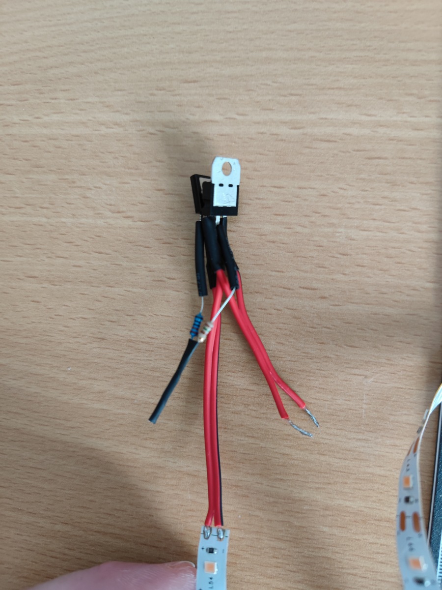

Lars P. schrieb: > habe es jetzt zusammengelötet und noch immer der Verlust. Die Frage ist: wo? Lars P. schrieb: > Jede LED hat einen Vorwiderstand. Der Streifen an sich liefert > aber bis zum Ende 5 V. (Gibts da ein Fachbegriff?) Er liefert nicht 5V sondern er ist für 5V ausgelegt. Spannung liefern tun Batterien und Netzteile. Lars P. schrieb: > Wie gut lässt sich ein PWM-Signal hier > umsetzen? Um die LEDs zu dimmen. Ist da ein MOSFET oder ein BJT besser? Macht keinen Unterschied. Egal ob mit oder ohne PWM würde ich einen MOSFET mit möglichst wenig Innenwiderstand bevorzugen. Aber es gibt auch schlechtere MOSFET und schlechter geeignete BJT, wie du gesehen hast. Mit beiden Typen kann man ins Klo greifen.
Brain 2.0 schrieb: > Den gewählten Mosfet kannst du verwenden und wie folgt > anschließen: Nein, IRLZ44 kann man für den ESP nicht wirklich empfehlen. Er hat spezifizierte Werte für den Rds(on) erst ab 4V. https://www.vishay.com/docs/91328/sihlz44.pdf Brain 2.0 schrieb: > Lars P. schrieb: >> Warum schaltet man denn "eher" den N-Kanal? > > Diese Frage verstehe ich nicht. Die Frage ist doch eindeutig. Stefan hat sie im Prinzip auch schon beantwortet. Es ist halt einfacher Lasten zu schalten deren Spannung höher ist als die Spannung des uC. Lars P. schrieb: > Ich habe gefühlt eher N-Kanal MOSFETs gefunden bzw darüber gelesen. Aber > da ist auf der PLUS Leitung immer Spannung drauf. Wäre es nicht > sinnvoller PLUS nur dann zu schalten wenn man es braucht. Bei Relais, LEDs, LED-Stripes (wenn sie keine interne Elektronik haben) ist das egal. ICs sollte man nicht GND klauen. Da ist es besser HighSide zu schalten, also Vcc von der Last zu trennen.
Lars P. schrieb: > Bei C-E messe ich 0,92 V. > Hat dann mein BD139 einen Defekt bzw schlechte Qualität? Der BD139 ist völlig in Ordnung, er kann nur keine 600mA schalten, weil der Basiswiderstand zu hochohmig ist. Du kannst ihn aber auch nicht niederohmiger machen, weil sonst der ESP8266 zu stark belastet wird. Wenn du heute noch ein Erfolgserlebnis haben willst, dann schalte den PNP Transistor BD140, mit einem 68 Ohm Basiswiderstand, noch hinter dem BD139 (Emitter an plus 5V). Aber der IRF3708 ist die beste Wahl auch für das 1kHz PWM-Signal, dass an dem ESP8266 an PIN D2 fast schon werkseitig ansteht.
Stefan ⛄ F. schrieb: > Lars P. schrieb: >> habe es jetzt zusammengelötet und noch immer der Verlust. > > Die Frage ist: wo? Alles. Ich mach ein Bild. Alles dilettantisch zusammengelötet zum testen. > Er liefert nicht 5V sondern er ist für 5V ausgelegt. Spannung liefern > tun Batterien und Netzteile. Der LED-Streifen hat mehrere Punkte zum abschneiden (klassisch) und da messe ich bis zum Ende 5 V. Also kommt noch an der letzten LED 5V an (wenn direkt versorgt vom Labornetzteil, ohne die Schaltung). Deswegen "liefert" der Streifen in meinen Augen die Spannung bis zum Ende. Bzw er leitet sie bis dahin weiter :-) > MOSFET mit möglichst wenig Innenwiderstand bevorzugen. > > Aber es gibt auch schlechtere MOSFET und schlechter geeignete BJT, wie > du gesehen hast. Mit beiden Typen kann man ins Klo greifen. Check. Danke nochmals für deine/eure Zeit. :-) Ist das hier generell netter als man so in anderen Foren erlebt?

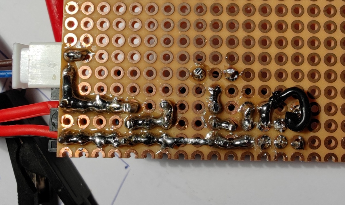

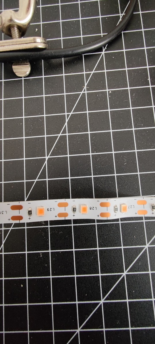

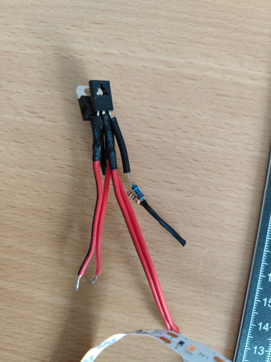

Jörg R. schrieb: > Kannst Du den Streifen mal zeigen? Ich kenne die 5V Streifen eigentlich > nur als WS2812(B) oder ähnliche „intelligente“ Streifen. Klassische > LED-Streifen bzw. Stripes kenne ich mit 12V bzw. 24V, einfarbig, RGB und > RGBW. Siehe eine Antwort vorher von mir. Da ist Schaltplan und ein Ausschnitt vom LED-Streifen. Oder was genau möchtest du sehen? Link: Beitrag "Re: 5V Input an LED schalten mit 3V3 vom ESP01s"
Lars P. schrieb: >>> habe es jetzt zusammengelötet und noch immer der Verlust. >> >> Die Frage ist: wo? > > Alles. Ich mach ein Bild. Alles dilettantisch zusammengelötet zum > testen. Bilder vergessen. Oh man. Bitte nicht hauen für das "Handwerk".
Lars P. schrieb: > Jörg R. schrieb: > >> Kannst Du den Streifen mal zeigen? Ich kenne die 5V Streifen eigentlich >> nur als WS2812(B) oder ähnliche „intelligente“ Streifen. Klassische >> LED-Streifen bzw. Stripes kenne ich mit 12V bzw. 24V, einfarbig, RGB und >> RGBW. > > Siehe eine Antwort vorher von mir. Da ist Schaltplan und ein Ausschnitt > vom LED-Streifen. Oder was genau möchtest du sehen? > > Link: Beitrag "Re: 5V Input an LED schalten mit 3V3 vom ESP01s" Sorry, habe ich übersehen. Es wird allerdings viel Energie verheizt weil jede LED einen eigenen Vorwiderstand hat. Da sind die 12V bzw. 24V Streifen effektiver. Vorteil bei Deinem Streifen ist natürlich dass nur 5V benötigt werden.

Jörg R. schrieb: > Brain 2.0 schrieb: >> Den gewählten Mosfet kannst du verwenden und wie folgt >> anschließen: > > Nein, IRLZ44 kann man für den ESP nicht wirklich empfehlen. Er hat > spezifizierte Werte für den Rds(on) erst ab 4V. Davon war keine Rede. >Wenn du eine Schaltung weißt, die für meine Situation passen würde, gerne. Sonst bestell ich >den IRF3708 MOSFET. Da steht IRF3708
Brain 2.0 schrieb: > Jörg R. schrieb: >> Brain 2.0 schrieb: >>> Den gewählten Mosfet kannst du verwenden und wie folgt >>> anschließen: >> >> Nein, IRLZ44 kann man für den ESP nicht wirklich empfehlen. Er hat >> spezifizierte Werte für den Rds(on) erst ab 4V. > > Davon war keine Rede. Dann schaue Dir deine Abbildung an. Da ist ein IRLZ44 zu sehen. https://www.mikrocontroller.net/attachment/552943/N_LL_Mosfet_GND.png

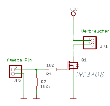

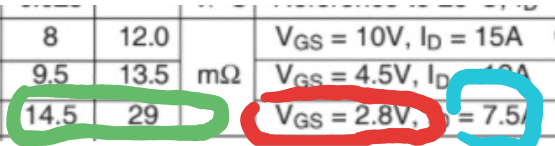

Lars P. schrieb: > Wenn ich das Datenblatt richtig lesen, hat der IRF3708 RDS On von 4,5 V? Du muss bei VGS = 2,8V (rot) schauen, da hat der Mosfet die grün eingekreisten RDSon Werte in Milliohm.
#7028230
Michael M. schrieb: > RDS On von 4,5 V RDS On ist ein Widerstandwert. Denn kann man nicht in Volt angeben, sondern in Ohm bzw. mΩ. Die Spannung ist die Bedingung, zu der das gilt. Je niedriger die Spannung am Gate ist, umso höher der RDS On.

Jörg R. schrieb: > Dann schaue Dir deine Abbildung an. Da ist ein IRLZ44 zu sehen. Deswegen stand da ja auch: Den gewählten Mosfet kannst du verwenden Wer lesen kann, ist klar im Vorteil.
Brain 2.0 schrieb: > Jörg R. schrieb: >> Dann schaue Dir deine Abbildung an. Da ist ein IRLZ44 zu sehen. > > Deswegen stand da ja auch: Den gewählten Mosfet kannst du verwenden Welchen? Du beziehst Dich ja auf nichts. Benutze die Zitierfunktion, oder schreibe deutlich was Du meinst. > Wer lesen kann, ist klar im Vorteil. Drücke dich einfach klarer aus, dann kommt es auch nicht zu Missverständnissen.

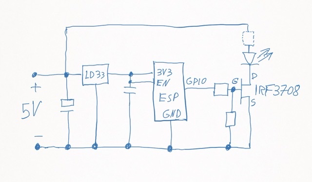

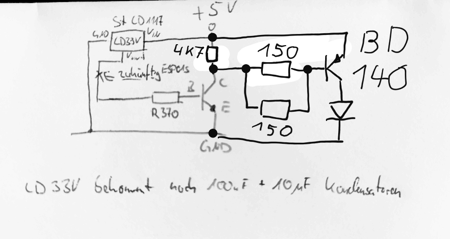

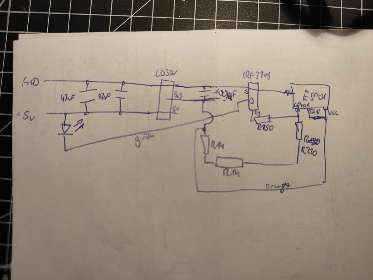

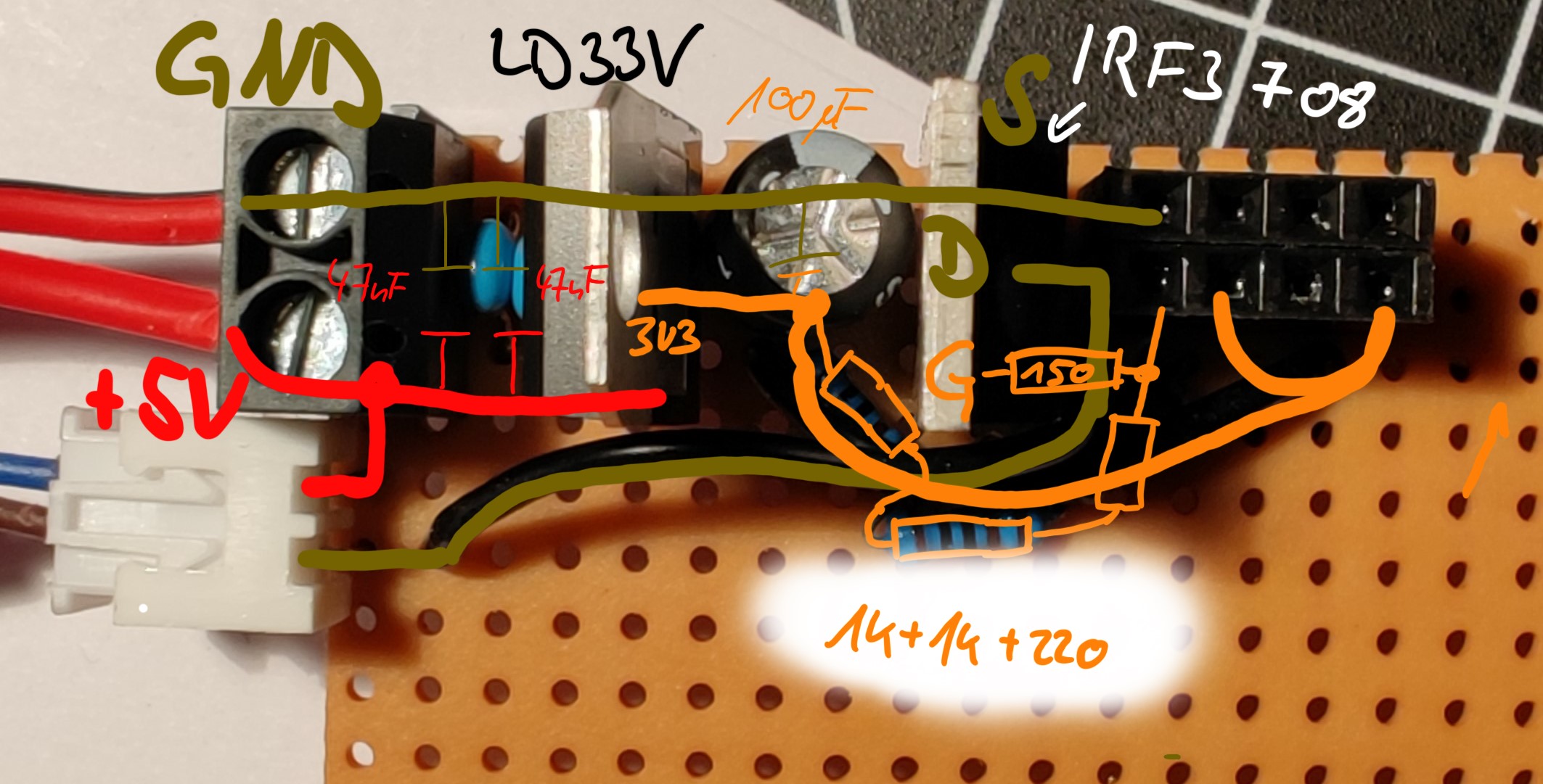

Also meine Schaltung würde dann so aussehen. Ist das korrekt oder irgendwas falsch?
#7030165
Lars P. schrieb: > Ist das korrekt oder irgendwas falsch? Du hast die Pins vom ESP Modul falsch nummeriert. Ich habe ein Bild mir der richtigen Nummerierung angehängt. Der verwendete GPIO0 muss zum normalen Start offen sein oder schwach auf HIGH gezogen werden. Gibt beim Booten LOW Impulse aus. Für den anderen Pin darunter (GPIO2) gilt die selbe Einschränkung. Du ziehst ihn hingegen auf LOW. So wird der Chip nicht booten. Eventuell hast du Glück dass deine 100kΩ so hochohmig sind, dass sie den Pin nicht auf Low ziehen können. Dann würde der ESP booten, aber der MOSFET kaputt gehen. Benutze anstelle von R2 besser einen Pull-Up Widerstand mit 2,2kΩ. 100kΩ wären ungünstig, weil der MOSFET damit nur sehr träge einschalten würde und vielleicht zu heiß wird (je nach Laststrom). Der Spannungsregler braucht Kondensatoren. Am Eingang 0,1µF (Keramisch) und am Ausgang einen Aluminium Elko mit 100 oder 220µF. Weitere Hinweise dazu: http://stefanfrings.de/esp8266/index.html#esp01
Stefan ⛄ F. schrieb: > Lars P. schrieb: >> Ist das korrekt oder irgendwas falsch? > > Du hast die Pins vom ESP Modul falsch nummeriert. Nur anders sortiert, das bitte ignorieren. Es gab kein ESP01 in TinyCad. Also irgendwas mit 8 Pins genommen. Pin2 = GPIO1, damit hab ich also kein Problem. Trotzdem 2,2kR PullUp? War in der Schaltung von Brain so drin. > Der Spannungsregler braucht Kondensatoren. Am Eingang 0,1µF (Keramisch) > und am Ausgang einen Aluminium Elko mit 100 oder 220µF. Ach klar, wieder vergessen. Oh man. Danke

Lars P. schrieb: > Äh so? Wenn du noch den GND Pin vom Spannungsregler anschließt, dann ja. Falls du ein Programm zum Zeichnen von Schaltplänen suchst: Ich komme mit Kicad gut zurecht. Papier uns Bleistift sind auch nicht schlecht.
#7030372
Lars P. schrieb: > Und dann hab ich noch den hier links abgebildeten, der ganz anders > beschriftet ist. Aber egal. Reden wir nicht in PINs sondern in Funktion Das sind beides ESP-01 ohne S. Die haben weniger interne Pull-Up Widerstände und der Reset Pin hat keinen Kondensator. Ich habe die Unterschiede auf meiner Homepage beschrieben.
Stefan ⛄ F. schrieb: > > Wenn du noch den GND Pin vom Spannungsregler anschließt, dann ja. Nene, der kommt nicht an GND, ich mach das IMMER so 🤣 Ja klar :-) > Falls du ein Programm zum Zeichnen von Schaltplänen suchst: Ich komme > mit Kicad gut zurecht. Papier uns Bleistift sind auch nicht schlecht. Zeichnen war noch nie meins, aber ja man kann schnell drin "rumkritzeln" und von Ort A nach B zwar verlieren aber besser mitnehmen. :-) KiCad schau ich mir mal an. Hatte früher mal Fritzing probiert.

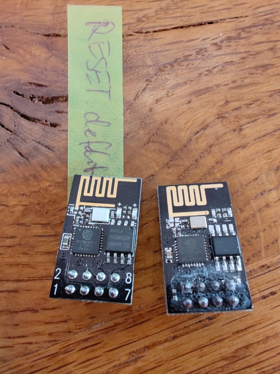

Lars P. schrieb: > Und das andere ergab sich durch die > Pinanordung des ESP01 die es in zig Varianten gibt. Das stimmt nicht. Alle Module die ESP-01 oder so ähnlich heißen haben die gleiche Pin-Anordnung.
#7030525
Lars P. schrieb: > Brain 2.0 schrieb: >> Schade das du dieses Thema jetzt durcheinander bringst und zerreißt. >> Warum mal hier uns mal im anderen Thread ? > > Weil 2 Themen. Einmal das beim Flashen mir aufgefallen ist dass der eine > ESP01 nicht auf den Reset hört. Und das andere ergab sich durch die > Pinanordung des ESP01 die es in zig Varianten gibt. > Also das eine nur der Aufbau der Schaltung, das andere nur zwecks > Flashen. > > Fand es eher unpassend hier in dem Thread noch über das flashen zu > reden. > > Oder was hat dich genau gestört? Du schreibst aber hier über den Fehler des Resetten und postest hier die Bilder, die ich im anderen Thread erwartet hätte. Aber ok, ist halt jetzt so.
Brain 2.0 schrieb: > Du schreibst aber hier über den Fehler des Resetten und postest hier die > Bilder, die ich im anderen Thread erwartet hätte. > Aber ok, ist halt jetzt so. Sehe nicht wo ich was über das REs schreibe. Stefan hatte was über RES geschrieben was aber die Schaltung betrifft von ESP01 zu ESP01S. Oder verstehe ich das falsch? Die Bilder waren wegen der "Diskussion" über die Pinbelegung und demzufolge auch im Schaltbild.
#7030578
Lars P. schrieb: > Brain 2.0 schrieb: >> Du schreibst aber hier über den Fehler des Resetten und postest hier die >> Bilder, die ich im anderen Thread erwartet hätte. >> Aber ok, ist halt jetzt so. > > Sehe nicht wo ich was über das REs schreibe. Stefan hatte was über RES > geschrieben was aber die Schaltung betrifft von ESP01 zu ESP01S. > > Oder verstehe ich das falsch? Die Bilder waren wegen der "Diskussion" > über die Pinbelegung und demzufolge auch im Schaltbild. Ok, sorry, dann habe ich das falsch verstanden. Somit alles Ok.
Brain 2.0 schrieb: > Ok, sorry, dann habe ich das falsch verstanden. > Somit alles Ok. Kein Problem. Warum darauf einer ein downvote gibt versteh ich allerdings nicht - in der sozialen Schiene gedacht.

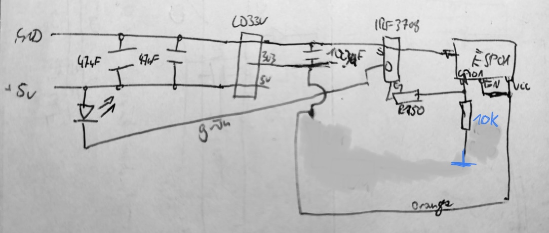

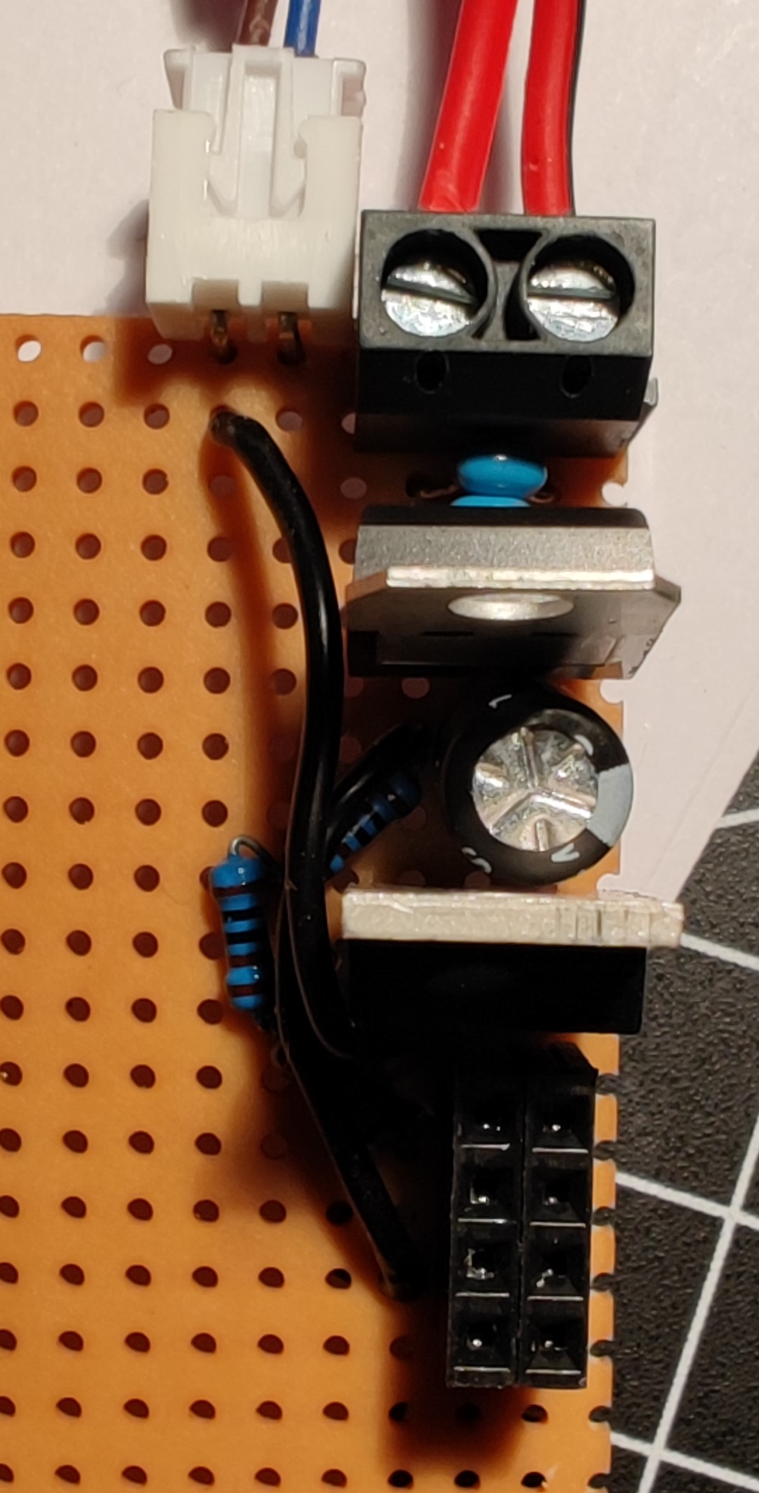

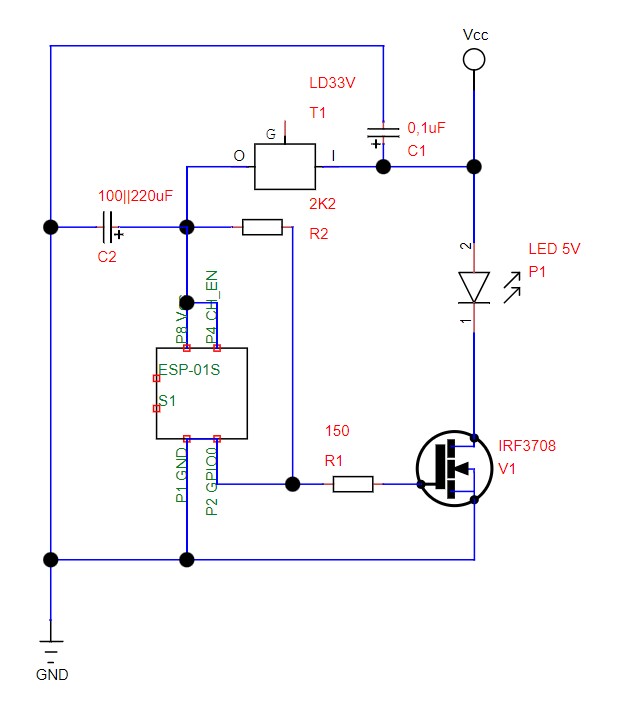

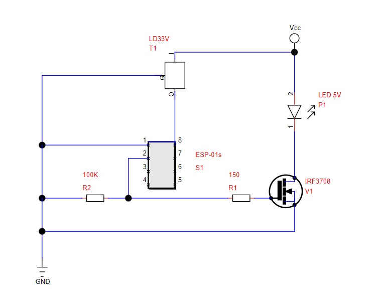

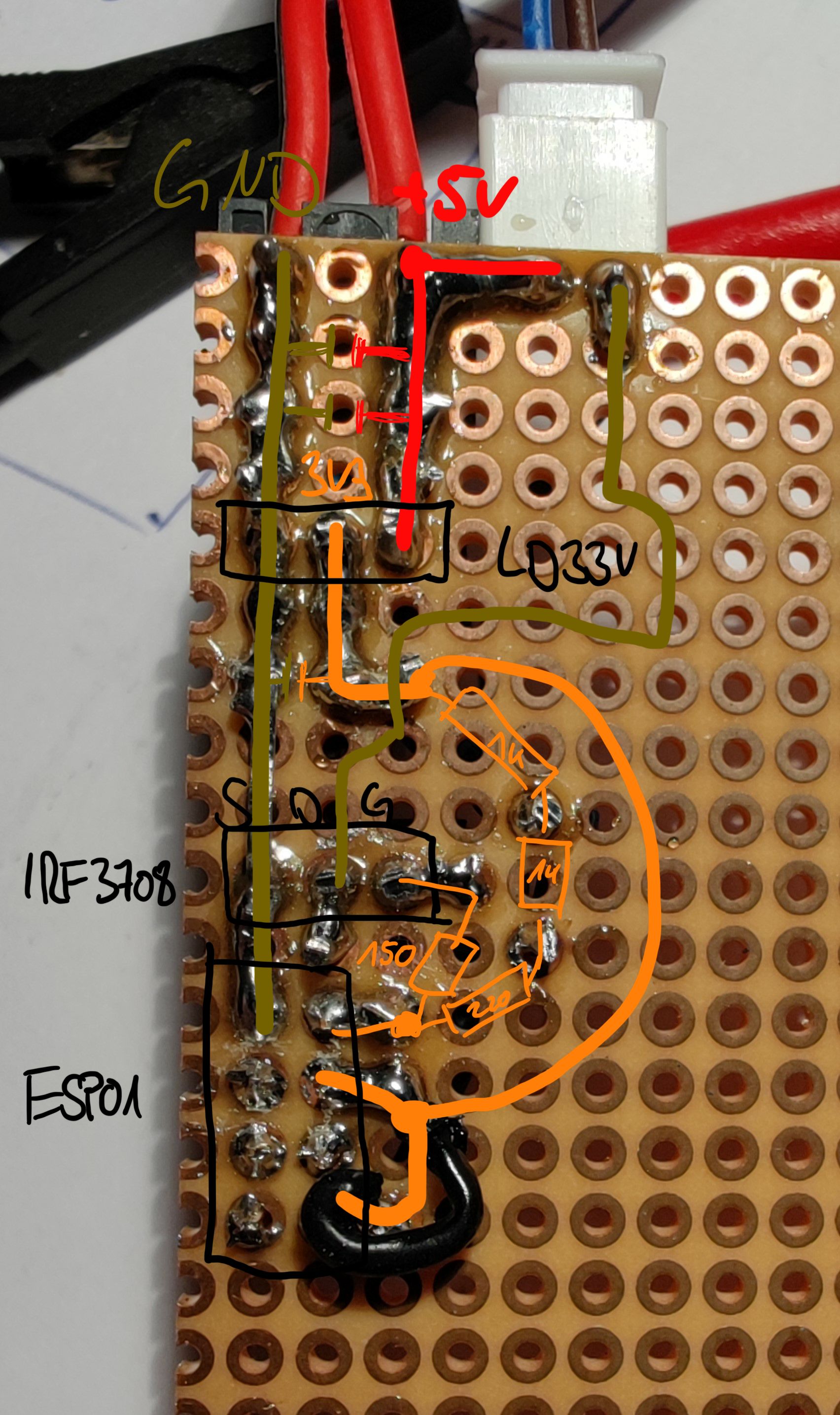

Lars P. schrieb: > Allerdings hab ich wohl ein Fehler im System. Es heißt einen Fehler! Vielleicht erstellt Du mal einen lesbaren Schaltplan, Dein Gekritzel kann ich nicht entziffern.
Lars P. schrieb: > Anbei ein Schaltplan der (in meinen Augen) genau so ist wie der > aufgezeigte. Hallo Lars, der „Schaltplan“ ist gelinde gesagt eine Zumutung für uns und unsere Augen. Wenn Du nach so einem Murks eine Schaltung nachbaust darfst Du dich über Fehlfunktionen nicht wundern. Zeichne den noch einmal neu, aber übersichtlicher. Positive Spannung oben im Plan führen, GND unten. Bauteile in sinnvoller Reihenfolge platzieren. Wenn ich das richtig sehe liegt der GPIO Pin über die merkwürdige 3er Widerstandskombi auf 3,3V, und damit quasi auch das Gate vom Mosfet. Das Gate sollte aber über einen Pulldown auf GND gezogen werden.
#7040903
Jörg R. schrieb: > Lars P. schrieb: >> Anbei ein Schaltplan der (in meinen Augen) genau so ist wie der >> aufgezeigte. > > Hallo Lars, > > der „Schaltplan“ ist gelinde gesagt eine Zumutung für uns und unsere > Augen. Wenn Du nach so einem Murks eine Schaltung nachbaust darfst Du > dich über Fehlfunktionen nicht wundern. Hallo Jörg, Ich habe mich auf diesen Schaltplan referenziert, kam nicht so rüber. Sorry. Beitrag "Re: 5V Input an LED schalten mit 3V3 vom ESP01s" Nur eben so zusammengelötet, dass ich nicht unnötig Kabel Kreuz und quer ziehen muss. > Zeichne den noch einmal neu, aber übersichtlicher. > > Positive Spannung oben im Plan führen, GND unten. Bauteile in sinnvoller > Reihenfolge platzieren. Reihenfolge bewusst wie aufgelötet aufgeführt. > Wenn ich das richtig sehe liegt der GPIO Pin > über die merkwürdige 3er Widerstandskombi auf 3,3V, und damit quasi auch > das Gate vom Mosfet. Das Gate sollte aber über einen Pulldown auf GND > gezogen werden. Andere behaupten via PullUp… Beitrag "Re: 5V Input an LED schalten mit 3V3 vom ESP01s"

Lars P. schrieb: > - Wenn ich ohne eingestecktem ESP01 den Strom anschalte (Labornetzteil > sowie zukünftiges Netzteil), dann Leuchten die LEDs schon schwach > (Labornetzteil sagt 0.08 A) Eigentlich müsste die LED hell leuchten, denn das Gate des Mosfet liegt über die 3er R-Kombi auf 3V3 Volt. Du hast daher vermutlich einen Fehler im Aufbau. Du hast das NT aber nicht zufällig auf 80mA Strombegrenzung eingestellt?😀
#7040965
Jörg R. schrieb: > Kenne ich so nicht. Einen N-Channel Mosfet würde ich für eine Schaltung > wie deine so beschallten dass er sperrt wenn z.B. kein uC-Pin verbunden > ist. Das bedeutet dass das Gate auf Low gezogen werden muss. Ich habe > mal auf die Schnelle ein etwas übersichtlicheres Schaltbild erstellt. > Vielleicht äußert sich Stefan noch dazu. Guten Morgen Jörg. Danke für deine nächtliche Mühe. Drin Schaltbild zeigt die pull down Variante, nicht meine (Stefans) pull up. Richtig? Ich hatte auch zuerst ein pull down im Schaltplan, dann meinte eben Stefan, ich soll einen pullup nehmen. Siehe Beitrag "Re: 5V Input an LED schalten mit 3V3 vom ESP01s" Mein Schaltbild ist bewusst so gekritzelt wie gelötet, weil ich vermute, beim umstellen von Plan zu echter Schaltung.
#7040966
Jörg R. schrieb: > Eigentlich müsste die LED hell leuchten, denn das Gate des Mosfet liegt > über die 3er R-Kombi auf 3V3 Volt. Du hast daher vermutlich einen Fehler > im Aufbau. Du hast das NT aber nicht zufällig auf 80mA Strombegrenzung > eingestellt?😀 Strom ist nicht begrenzt. Eben der Fehler wird gesucht. 😅
#7041096
Jörg R. schrieb: > Ich habe mal auf die Schnelle ein etwas übersichtlicheres > Schaltbild erstellt. Viel besser. Hier zeigst du allerdings einen Pull-Down Widerstand, was deinen Text-Kommentaren widerspricht, die du danach gepostet hast. > Vielleicht äußert sich Stefan noch dazu. Gerne. Du darfst GPIO 0, 1 und 2 nicht herunter ziehen. Siehe die Hinweise auf http://stefanfrings.de/esp8266/index.html#esp01 Der Pin hat intern beim Booten einen Pull-Up Widerstand. Wenn du ihn extern ziehst, dann muss das daher auf HIGH sein, nicht auf LOW. Du darfst den internen Pull-Up unterstützen/verstärken aber nicht dagegen arbeiten. Ein externer Pull-Up ist in deinem Fall notwendig, weil der interne Pull-Up zeitweise nicht aktiviert ist. In dieser zeit hast du sonst einen undefinierten Pegel, der dazu führen kann dass der MOSFET halb leitet und dabei heiß wird.
Stefan ⛄ F. schrieb: > Viel besser. Aber halt falsch - also nicht so wie meine/deine Schaltung mit dem PullUp. Außerdem benutze ich GPIO1, nicht GPIO0. ----- Hast du noch eine Idee wieso die Schaltung nicht wie gewünscht funktioniert?

Lars P. schrieb: > Aber halt falsch - also nicht so wie meine/deine Schaltung mit dem > PullUp. Außerdem benutze ich GPIO1, nicht GPIO0. Ach so, ich habe gar nicht bemerkt, dass Jörg den neuen Plan gezeichnet hat, nicht du.
#7041116

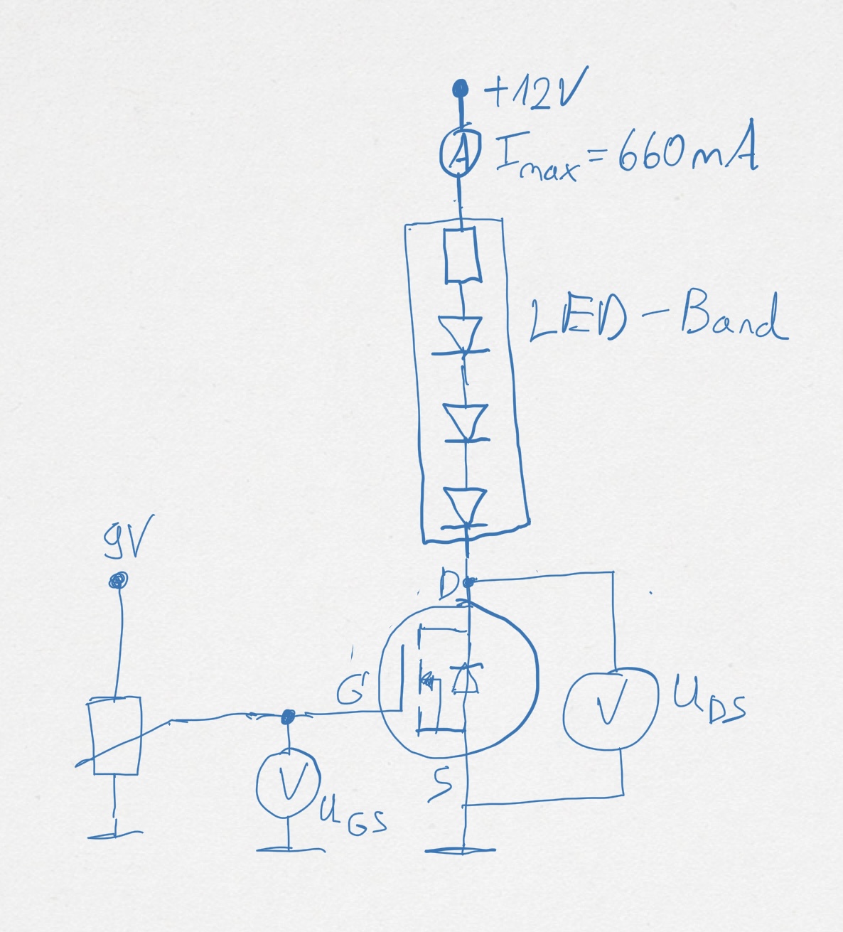

Lars P. schrieb: > Hast du noch eine Idee wieso die Schaltung nicht wie gewünscht > funktioniert? - Wenn ich ohne eingestecktem ESP01 den Strom anschalte (Labornetzteil sowie zukünftiges Netzteil), dann Leuchten die LEDs schon schwach (Labornetzteil sagt 0.08 A) Die müssten wegen dem Pull-Up eigentlich mit voller Helligkeit leuchten. Messe die Spannung am Gate, sollte 3,3V sein. Wenn nicht, ist wahrscheinlich der MOSFET. - Wenn der ESP eingesteckt ist, blinken die LEDs beim Einschalten des Stromes kurz auf. Das muss so sein. Der Bootloader "wackelt" an den Pins. - Wenn ich die LEDs über den ESP einschalte, dann habe ich auch hier maximal 0.08 A und die LEDs leuchten nur wenig stark. Bin es 3x durchgegangen - wo ist mein Denkfehler? Vielleicht hast du eine schlechte Fälschung bekommen. Vielleicht ist es gar kein IRF3708 sondern ein anderer MOSFET der weit mehr als 3,3V braucht um voll ein zu schalten. Nimm nochmal den ESP raus und verbinde das Gate mit 5V. Wenn er dann deutlich mehr Strom fließen lässt, hast du den Beweis, das dir etwas anderes verkauft wurde, als drauf steht. Du kannst Bilder nicht einzeln löschen, nur den ganzen Beitrag, solange noch niemand drauf geantwortet hat.
Stefan ⛄ F. schrieb: > Die müssten wegen dem Pull-Up eigentlich mit voller Helligkeit leuchten. > Messe die Spannung am Gate, sollte 3,3V sein. Wenn nicht, ist > wahrscheinlich der MOSFET. Gate-Source 3V3 Drain-Source 2,5 V > - Wenn der ESP eingesteckt ist, blinken die LEDs beim Einschalten des > Stromes kurz auf. > > Das muss so sein. Der Bootloader "wackelt" an den Pins. ah okay (y) > Vielleicht hast du eine schlechte Fälschung bekommen. Vielleicht ist es > gar kein IRF3708 sondern ein anderer MOSFET der weit mehr als 3,3V > braucht um voll ein zu schalten. > > Nimm nochmal den ESP raus und verbinde das Gate mit 5V. Wenn er dann > deutlich mehr Strom fließen lässt, hast du den Beweis, das dir etwas > anderes verkauft wurde, als drauf steht. Scheint so. Wenn ich 5V aufs Gate lege dann hab ich die volle Helligkeit.
#7041190
Die beiden Widerstände am Gate bilden einen Spannungsteiler ...
#7041206
Lars P. schrieb: > Gate-Source 3V3 > Drain-Source 2,5 V Das Datenblatt des IRF3708 verspricht "very low RDSon at 4,5V". Suche dir mal einen aus, wo schon für 3,3V (oder weniger) eine konkretes Versprechen gegeben wird. Die Threshold Angabe von max. 2V sagt nur aus, dass er spätestens da so gerade eben zu leiten beginnt. Es sager aber nicht aus, wie viel Volt für deinen Last-Strom nötig sind. Dazu gibt es weiter unten ein Diagramm, das sieht gut aus aber es zeigt nur den typischen Fall. Das Material kann davon abweichen. Ich kann in deinem Fall nicht klar sagen, ob der Transistor geeignet ist. Du hast da einen Grenzwertigen Fall fabriziert. Lies dazu mal Kapitel 2.2.2 in http://stefanfrings.de/mikrocontroller_buch/Einstieg%20in%20die%20Elektronik%20mit%20Mikrocontrollern%20-%20Band%202.pdf PS: ja, ich rudere hiermit zurück, was die "Fälschung" angeht.
Stefan ⛄ F. schrieb: > Lars P. schrieb: >> Gate-Source 3V3 >> Drain-Source 2,5 V > > Das Datenblatt des IRF3708 verspricht "very low RDSon at 4,5V". Suche > dir mal einen aus, wo schon für 3,3V (oder weniger) eine konkretes > Versprechen gegeben wird. Hmm die Empfehlung für den IRF3708 kam ja von hier :-D Welchen nehme ich nun bzw wie finde ich den passenden MOSFET? > PS: ja, ich rudere hiermit zurück, was die "Fälschung" angeht. :-D

Gestern kam der irlml2502 an. Damit funktioiert es super. Es war nur echt ein Gefrickel zwecks der Größe. Das wäre der ideale Einstieg ins smd löten. Wo kann man günstig eine einzige Platine herstellen lassen?

Lars P. schrieb: > Und gefunden habe ich noch den hier: > IRLML2502 Den habe ich Dir gleich im ersten Kommentar von mir empfohlen, wenn auch zuerst mit einem kleinen Fehler in der Bezeichnung;-) > Gibts den auch in TO-220? Nein, deswegen schrieb ich ja "wenn es SMD sein darf". Lars schrieb: > Guten Morgen Jörg. Danke für deine nächtliche Mühe. Drin Schaltbild > zeigt die pull down Variante, nicht meine (Stefans) pull up. Richtig? > > Ich hatte auch zuerst ein pull down im Schaltplan, dann meinte eben > Stefan, ich soll einen pullup nehmen. > Siehe Beitrag "Re: 5V Input an LED schalten mit 3V3 vom ESP01s" Also..mein Schaltbild zeigt halt die typische Ansteuerung eines N-Channel Mosfet durch einen uC. Das Schaltbild ist daher eigentlich schon richtig. In Deinem Fall muss aber tatsächlich statt des Pull-Down ein Pull-Up verwendet werden, eben aus den Gründen die Stefan genannt hat. Das war mir bis Dato leider nicht bewusst. Erst nachdem ich Stefans Artikel gelesen habe ging mir ein Licht auf. Normalerweise würde ich sagen..nimm einen anderen GPIO, einen der nicht die speziellen "Einschränkungen" hat wie in Deinem Fall. Das geht aber nicht, denn Dein ESP hat keine weiteren. Den IRF3708 halte ich nach wie vor für die bessere Wahl, einfach weil er leichter zu verarbeiten ist. Ich kann Stefans Kommentar in Bezug auf diesen Mosfet nicht nachvollziehen. Rds(on) ist ab 2,8V spezifiziert, mit max. 29mR. Er ist besser (kleiner) als beim IRLML2502. https://www.mikrocontroller.net/attachment/554878/IRF3708-Rds.jpeg Für den IRLML2502 (SOT-23) gibt es übrigens Adapterplatinen. Beispiel: https://www.ebay.de/itm/131780352584
Jörg R. schrieb: > Lars P. schrieb: >> Und gefunden habe ich noch den hier: >> IRLML2502 > > Den habe ich Dir gleich im ersten Kommentar von mir empfohlen, wenn auch > zuerst mit einem kleinen Fehler in der Bezeichnung;-) > Stimmt, bei der Masse an Kommentaren geht auch mal was unter. Danke :-) > Den IRF3708 halte ich nach wie vor für die bessere Wahl, einfach weil er > leichter zu verarbeiten ist. Aber dann funktioniert die Schaltung nicht. Also entweder einen "schlechten" erwischt oder irgendwas passt nicht. > Für den IRLML2502 (SOT-23) gibt es übrigens Adapterplatinen. Nice, daran hab ich gar nicht gedacht, das würde es deutlich angenehmer machen. Danke. Jetzt ist er erstmal so verbaut mit Kabeln statt Adapterplatine.
Lars P. schrieb: >> Den IRF3708 halte ich nach wie vor für die bessere Wahl, einfach weil er >> leichter zu verarbeiten ist. > Aber dann funktioniert die Schaltung nicht. Also entweder einen > "schlechten" erwischt oder irgendwas passt nicht. Wo hast Du den denn bestellt? Vielleicht hast Du ihn auch falsch angeschlossen. Bei >2,8V am Gate und 600mA Last bleiben am Transistor (Uds) max. 20mV "hängen".
Jörg R. schrieb: > > Wo hast Du den denn bestellt? metarishop > Vielleicht hast Du ihn auch falsch angeschlossen. Möglich aber hab ihn auch mal 180° gedreht, keine Änderungen. Beim IRLML2502 GDS genau so angeschlossen wie beim IRF3708, ging sofort. > Bei >2,8V am Gate und 600mA Last bleiben am Transistor (Ugs) max. 20mV > "hängen". Theoretisch :-D
Lars P. schrieb: > Jörg R. schrieb: >> Vielleicht hast Du ihn auch falsch angeschlossen. > Möglich aber hab ihn auch mal 180° gedreht, keine Änderungen. Beim > IRLML2502 GDS genau so angeschlossen wie beim IRF3708, ging sofort. Wenn Du den IRF3708 um 180 Grad drehst vertauschst Du Gate mit Source. Das muss das Problem nicht lösen. >> Bei >2,8V am Gate und 600mA Last bleiben am Transistor (Ugs) max. 20mV >> "hängen". > Theoretisch :-D Stimmt, vermutlich es es weniger;-)
Lars P. schrieb: > Jörg R. schrieb: >> >> Wo hast Du den denn bestellt? > metarishop Hast Du mehrere davon bestellt? Dann würde ich zum testen mal 2 mit Dir tauschen. D.h. Du schickst mir 2 und ich schicke Dir 2 von meinen. Falls Du Interesse hast schicke mir eine PN mit Deiner Mailadresse;-)
#7044914
Jörg R. schrieb: > Wenn Du den IRF3708 um 180 Grad drehst vertauschst Du Gate mit Source. > Das muss das Problem nicht lösen. Was könnte sonst noch falsch sein wenn alles andere richtig ist? G und D vertauscht?
Lars schrieb: > Jörg R. schrieb: >> Wenn Du den IRF3708 um 180 Grad drehst vertauschst Du Gate mit Source. >> Das muss das Problem nicht lösen. > > Was könnte sonst noch falsch sein wenn alles andere richtig ist? G und D > vertauscht? Rein theoretisch ja, nur lässt sich das von hier aus nicht beurteilen. IRF3708, Datenblatt, Seite 7: (von links nacht rechts, auf die Beschriftung gesehen) https://www.infineon.com/dgdl/Infineon-IRF3708-DataSheet-v01_01-EN.pdf?fileId=5546d462533600a4015355df7cf5193c 1: Gate - zum GPIO (uC) 2: Drain - LED-Band Kathode 3: Source - GND Rein theoretisch kannst Du sie auch ESD-mäßig zerstört haben, oder durch Hitzetod beim löten. Wobei ich das mit dem löten mal ausschließe.
Stefan ⛄ F. schrieb: > Lars P. schrieb: >> Hmm die Empfehlung für den IRF3708 kam ja von hier > > Zum Glück nicht von mir. Gerade habe ich mal einen Test mit dem IRF3708 gemacht. Als Last ein LED-Band mit 600mA Strom. Ugs 2,8V, dabei beträgt Uds dann 7,8mV. 2,8V Ugs ist der unterste Wert für den im DB ein Rds(on) spezifiert ist. Bei Ugs 3,3V beträgt Uds 6,7mV. @Stefan So schlecht ist das nicht;-)
Jörg R. schrieb: > Ugs 2,8V, dabei beträgt Uds dann 7,8mV. 2,8V Ugs ist der unterste Wert > für den im DB ein Rds(on) spezifiert ist. Bei Ugs 3,3V beträgt Uds > 6,7mV. Dann bin ich zu doof zum löten? :-D Gerne schicke ich dir meinen IRF3708 zum Gegentesten ;-)
Lars P. schrieb: > Jörg R. schrieb: >> Ugs 2,8V, dabei beträgt Uds dann 7,8mV. 2,8V Ugs ist der unterste Wert >> für den im DB ein Rds(on) spezifiert ist. Bei Ugs 3,3V beträgt Uds >> 6,7mV. > > Dann bin ich zu doof zum löten? :-D Gerne schicke ich dir meinen IRF3708 > zum Gegentesten ;-) Dann schicke mir eine PN mit Deiner Mailadresse.

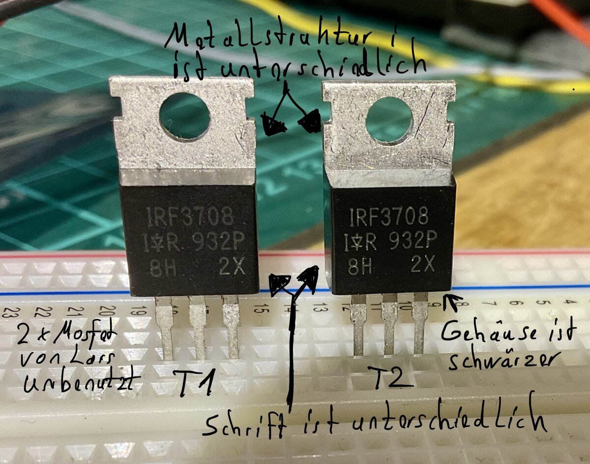

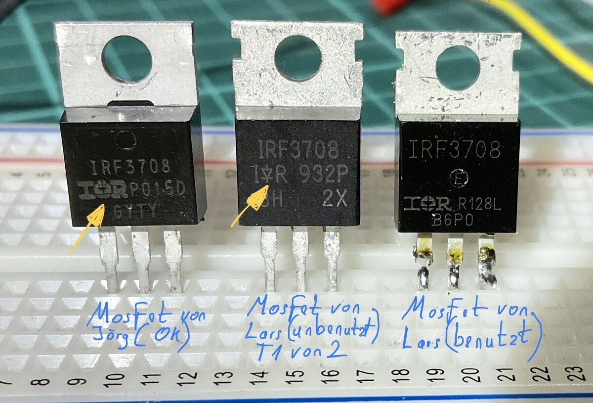

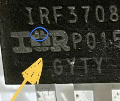

Lars P. schrieb: > Dann bin ich zu doof zum löten? :-D Gerne schicke ich dir meinen IRF3708 > zum Gegentesten ;-) es werden auch mal fake Transistoren verkauft, oder Falsche, umgelaserte, alles ist möglich. Sogar falsche Datenblätter Top & Bottom vertauscht, habe alles schon erlebt! Ob dein IRF3708 echt ist, sagt dir Richard K. nach dem Öffnen. Beitrag "Logik-Bauteile - Die-Bilder"
Joachim B. schrieb: > Lars P. schrieb: >> Dann bin ich zu doof zum löten? :-D Gerne schicke ich dir meinen IRF3708 >> zum Gegentesten ;-) > Sogar falsche Datenblätter Top & Bottom vertauscht, habe alles schon > erlebt! Ja, hatte ich auch schon. > Ob dein IRF3708 echt ist, sagt dir Richard K. nach dem Öffnen. Das wäre interessant, sollte ich tatsächlich zu keinen plausiblen Messwerten kommen. Falls Lars damit einverstanden wäre würde ich sie dann an Richard weiterleiten. Ich habe eh noch andere Bauteile für ihn, nicht dass ihm noch Langweilig wird;-)
Joachim B. schrieb: > Ob dein IRF3708 echt ist, sagt dir Richard K. nach dem Öffnen. Oh sehr geil :-) Jörg R. schrieb: > Das wäre interessant, sollte ich tatsächlich zu keinen plausiblen > Messwerten kommen. Falls Lars damit einverstanden wäre würde ich sie > dann an Richard weiterleiten. Klar :-)
Lars P. schrieb: > Jörg R. schrieb: >> Ugs 2,8V, dabei beträgt Uds dann 7,8mV. 2,8V Ugs ist der unterste Wert >> für den im DB ein Rds(on) spezifiert ist. Bei Ugs 3,3V beträgt Uds >> 6,7mV. > > Dann bin ich zu doof zum löten? :-D Gerne schicke ich dir meinen IRF3708 > zum Gegentesten ;-) Am Freitag habe ich 3 Stück IRF3708 von Lars erhalten. 2 sind aus einer neueren Lieferung und unbenutzt, einer ist wohl aus den Versuchen von Lars. Gestern habe ich sie getestet. Alle 3 Mosfets sind Fake, jedenfalls meiner Ansicht nach. Einer der unbenutzten sowie der benutzte beginnen erst bei ca. 3V (VGS(th)) zu leiten, mein Vergleichs-Transistor beginnt bei 1,4V. Der andere unbenutzte sperrt nicht richtig. Wenn UGS 0V ist fließen bereits 2mA Strom durch das LED-Band. Der max. Laststrom von 660mA fließt bei UGS 5,6V, bei den Beiden anderen bei 5,1V. Bei meinem Vergleichs-Transistor fließt der max. Strom bereits bei UGS 2,5V, UDS beträgt dann 10mV, sinkt auf 7,5mV wenn UGS 3,3V erreicht. Ich habe die Schaltung auf einem Breadboard aufgebaut. UGS habe ich mit Prüfspitzen aber direkt an den Pins der Transistoren gemessen. Die Beiden unbenutzten Mosfet sehen unterschiedlich aus, obwohl die wohl aus einer Bestellung sind. Das Firmenlogo sieht anderes aus als im DB und im Vergleich zu meinem Mosfet. Die Beschriftung ist unterschiedlich, sie sind anders geläsert aus. Ich habe versucht die Schrift mit Alkohol zu entfernen, das ging allerdings nicht. Die Gehäuse sind unterschiedlich vom Farbton, auch die Metallstruktur der Kühlfahnen sind unterschiedlich. Die Mosfets schicke ich nun an Richard weiter. Das wird aber noch etwas dauern weil noch andere Teile dazukommen. Ich vermute aber das Richard trotzdem keine Langeweile hat;-)
Jörg R. schrieb: > Am Freitag habe ich 3 Stück IRF3708 von Lars erhalten. 2 sind aus einer > neueren Lieferung und unbenutzt, einer ist wohl aus den Versuchen von > Lars. Gestern habe ich sie getestet. Alle 3 Mosfets sind Fake, > jedenfalls meiner Ansicht nach. Oh ha. Ich hab in der Tat einfach 2 rausgenommen und zu dir geschickt. Kannst gern mal ein paar Bilder einstellen, ich habs gar nicht so genau angeschaut. Danke für deine Zeit :-)
Lars P. schrieb: > Kannst gern mal ein paar Bilder einstellen, ???🤔😀 > ..ich habs gar nicht so genau angeschaut. Meinen Kommentar wohl auch nicht, oder welche Bilder meinst Du noch? https://www.mikrocontroller.net/attachment/557076/3-Mosfet.jpeg https://www.mikrocontroller.net/attachment/557077/2-Mosfet.jpeg
Jörg R. schrieb: > Meinen Kommentar wohl auch nicht, oder welche Bilder meinst Du noch? Äh dann war ich blind. Sorry
#7066887
Jörg R. schrieb: > UGS habe ich mit > Prüfspitzen aber direkt an den Pins der Transistoren gemessen. Ich habe gerade zwei Labornetzgeräte und zwei DMM angeklemmt, einfach mit vier Krokoklemmen. Meine IRF3708 irritieren mich durch eine Art Triggerverhalten, wurden 2018 über Ali bezogen. Geliefert wurden 3,5 Volt / max. 600 mA. Kurz über 2 Volt fließen 200mA, irgendwo über 3 Volt dann die 600 mA. Dazwischen findet kein Stromanstieg statt. Drehe ich die Spannung zurück, bleiben die 600mA eine Weile. Schalte ich 2,8 V hart auf anstatt per Poti hochzufahren, schalten beide korrekt durch. Im Vergleich ein IRLZ44 im selben Aufbau, kann ich ab 2,5 V den Strom steigen sehen, wenn ich UGS erhöhe, wie ich es auch erwarte. Merkwürdiges Verhalten der 3708. Das Firmenlogo scheint sich geändert zu haben: Meine haben die inverse Diode im Kreis, Dein linker. Ich habe aber ein paar IRF530 da, die ich aus einer Siemens-Steuerung ausgelötet hatte, die haben die Diode ohne Kreis drumrum, wie auf Deinem rechten.

Manfred schrieb: > Jörg R. schrieb: >> UGS habe ich mit >> Prüfspitzen aber direkt an den Pins der Transistoren gemessen. > > Ich habe gerade zwei Labornetzgeräte und zwei DMM angeklemmt, einfach > mit vier Krokoklemmen. Meine IRF3708 irritieren mich durch eine Art > Triggerverhalten, wurden 2018 über Ali bezogen. > > Geliefert wurden 3,5 Volt / max. 600 mA. Kurz über 2 Volt fließen 200mA, > irgendwo über 3 Volt dann die 600 mA. Dazwischen findet kein > Stromanstieg statt. Drehe ich die Spannung zurück, bleiben die 600mA > eine Weile. > > Schalte ich 2,8 V hart auf anstatt per Poti hochzufahren, schalten beide > korrekt durch. Meine Testschaltung habe ich zwar wieder abgebaut, aber das teste ich in den nächsten Tagen auch mal. Meine IRF sind von Conrad, Stückpreis ca. 1,70,- Euro. Mouser hat sie scheinbar nicht mehr, an Farnell habe ich leider nicht gedacht. Dort gibt es ihn noch, gerade recherchiert. Was für eine Last hast Du verwendet? Led oder ohmisch? > Das Firmenlogo scheint sich geändert zu haben: Meine haben die inverse > Diode im Kreis, Dein linker. Ich habe aber ein paar IRF530 da, die ich > aus einer Siemens-Steuerung ausgelötet hatte, die haben die Diode ohne > Kreis drumrum, wie auf Deinem rechten. Ich habe etwas recherchiert, konnte aber kein anderes Logo finden wie das mit dem Kreis um die Diode herum. Wenn man sich allerdings meinen Transistor genauer ansieht weicht das Logo auch etwas ab. Der Kreis ist, im Gegensatz zur Abbildung im DB, kleiner als das I und das R. Dafür hat es oben 2 kleine „Höcker“. https://www.mikrocontroller.net/attachment/557102/282FB91B-D0A1-4768-9136-3C1EB7040285.jpeg Deine ausgelöteten sind doch vermutlich schon älter, die des TO aber neuer.
Ich wollte mir vorab einen originalen IRF3708 besorgen und habe einen bei Reichelt bestellt. :) Tja, der sieht so aus: https://www.richis-lab.de/FET23.htm Eure IRF3708 kommen zeitnah...
#7152724
Richard K. schrieb: > Ich wollte mir vorab einen originalen IRF3708 besorgen und habe > einen > bei Reichelt bestellt. :) > > Tja, der sieht so aus: https://www.richis-lab.de/FET23.htm Ich bekam heute IRFZ34N via TME, deren Marking und das Package sind genau so. Kurze Messung des Kanalwiderstands und der Kennlinie ist unauffällig. Anbei Foto in der Einbausituation.
Interessant! Diese "IR-Varianten" scheinen weit verbreitet zu sein. Das können aber doch unmöglich Original-IR-Teile sein!?
Richard K. schrieb: > Ich wollte mir vorab einen originalen IRF3708 besorgen und habe > einen bei Reichelt bestellt. :) > > Tja, der sieht so aus: https://www.richis-lab.de/FET23.htm Hallo Richard, wieder einmal interessante Bilder, vielen Dank dafür;-) Hast Du den IRF3708 vor dem sezieren mal elektrisch überprüft?
Sehr gerne! Bei Vgs=4,5V und Id=4A komme ich auf ungefähr 10mOhm (nicht übermäßig genau gemessen, aber hier ausreichend). Das muss ich noch ergänzen. Diesbezüglich wäre der Transistor folglich sogar ok.
Richard K. schrieb: > Sehr gerne! > > Bei Vgs=4,5V und Id=4A komme ich auf ungefähr 10mOhm (nicht übermäßig > genau gemessen, aber hier ausreichend). > Das muss ich noch ergänzen. > > Diesbezüglich wäre der Transistor folglich sogar ok. Interessant wäre auch der Wert bei 2,8V Ugs, denn ab da ist Rds(on) im DB lt. Tabelle spezifiert. Hier mein Wert: Jörg R. schrieb: > Bei meinem Vergleichs-Transistor fließt der max. Strom bereits bei UGS > 2,5V, UDS beträgt dann 10mV, sinkt auf 7,5mV wenn UGS 3,3V erreicht.
Also was habe ich noch (wie gesagt quick&dirty): Durchbruchspannung: 35V Rdson (@4A): Ugs=2,8V => 12mOhm Ugs=4,5V => 10mOhm Cgs=2,88nF (@1kHz, D-S offen, HP4261A) Sieht jetzt nicht so falsch aus...
Hier hätten wir die beiden gleich aussehenden IRF3708 von Lars: https://www.richis-lab.de/FET24.htm Eindeutig abgeschliffen, lackiert und neu beschriftet. Was es mal für ein Transistor war sieht man leider nicht, aber immerhin ein MOSFET. :)
Und hier kommt der (vorerst) letzte "IRF3708": https://www.richis-lab.de/FET25.htm
Um das Ganze abzuschließen hier noch die Rückmeldung von Infineon: https://www.richis-lab.de/FET23.htm#Infineon Die IRF3708 von Reichelt sind Fälschungen.
#7177681
Richard K. schrieb: > Die IRF3708 von Reichelt sind Fälschungen. Ich habe auch gerade eine Fälschung von Aliexpress bekommen Beitrag "Fake IRF3708 MOSFET von Aliexpress"
