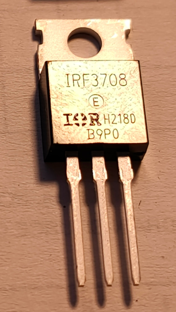

Ich wurde gebeten, mich wieder zu melden, wenn die Lieferung da ist.
Folgendes kam dabei heraus:
IRF3708
https://de.aliexpress.com/item/32937065447.html
Test Vdss: mit 32V bestanden
Rdson bei 3V 5A: 72mΩ (sollte max. 29mΩ sein)
Rdson bei 5V 5A: 28mΩ (sollte max. 13mΩ sein)
Ugs  -> Ids
1,8V    0,003A
1,9V    0,172A
2,0V    0,177A
2,1V    0,180A
2,2V    0,198A
2,3V    0,239A
2,4V    0,169A
2,5V    1,0A
2,6V    1,7A
2,7V    2,5A
2,8V    4,0A
2,9V    mehr als 5,0A
Mehr Strom konnte ich nicht testen, dazu fehlen mir die Mittel.
Fazit:
Rdson ist höher als er sein soll. Sonst bin ich zufrieden.

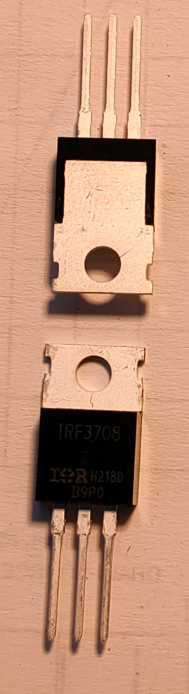

Anbei noch Fotos.

Stefan ⛄ F. schrieb:
> Anbei noch Fotos.
Cool, der IRF hat dasselbe E im Auswerferpunkt wie der NDP von OnSemi,
die kommen wohl aus derselben Fabrik.
Beitrag "Fake NDP6020P MOSFET von Aliexpress"
Auch die Art der Laserbeschriftung ist gleich, wird wohl auf Wunsch in
unbeschriftete Ausschussware gelasert.

von Stefan F. (Gast)
Abgesehen vom Aufdruck sehen die Gehäuse rundherum wirklich genau gleich
aus.
Auffällig ist auch die fast identische Aufmachung der Artikelbilder
(einer rot, der andere blau) mit der gleichen kryptischen
Buchstabenfolge.
https://de.aliexpress.com/item/33028679026.html
