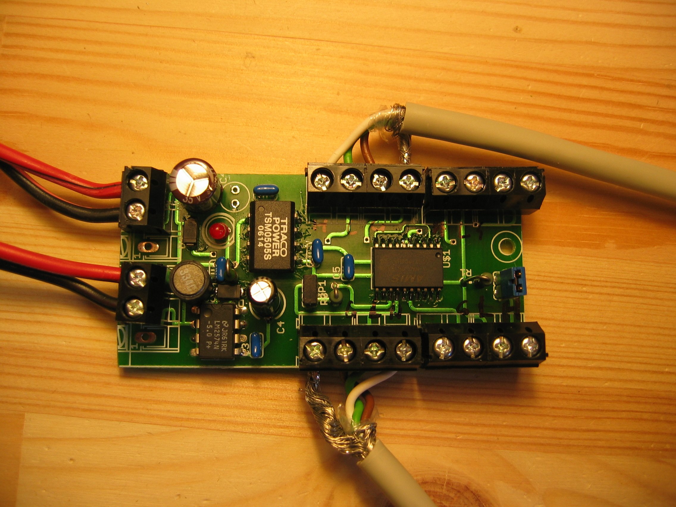

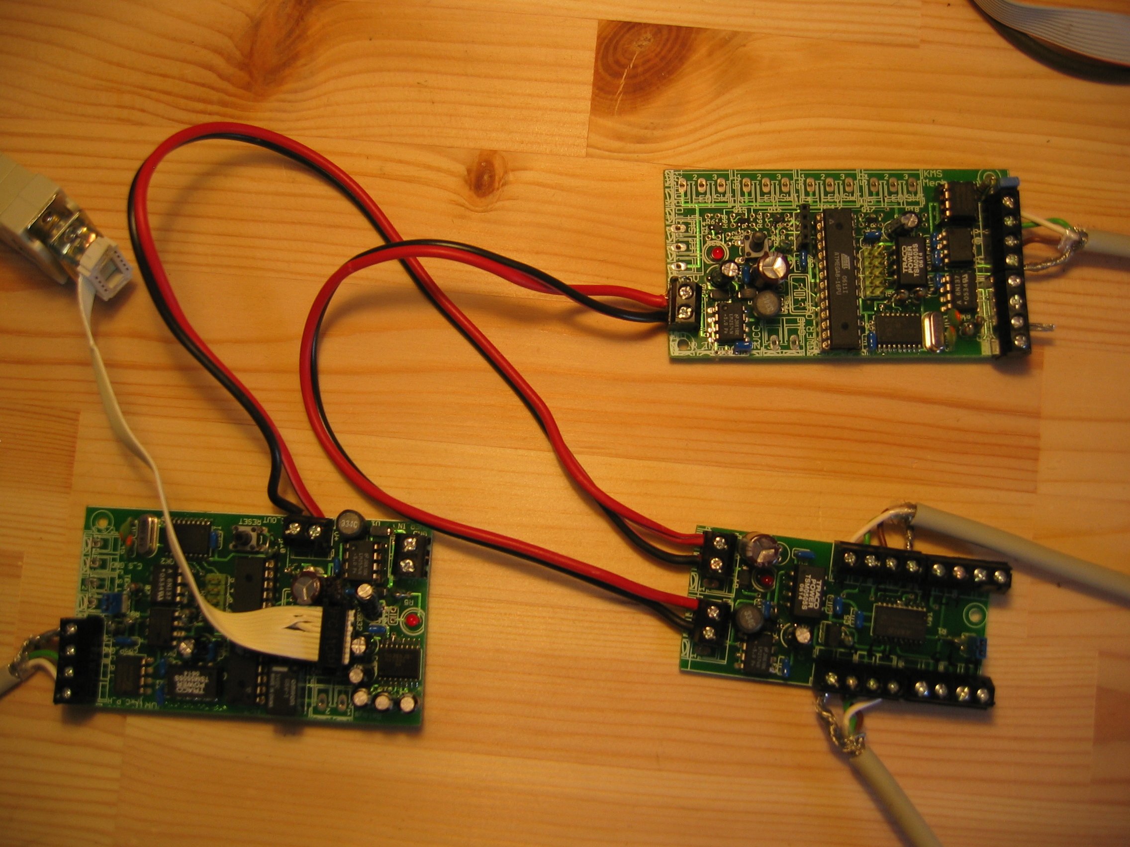

Gast #430104
habe nun einen Testaufbau laufen, bei dem 2 CAN-Knoten über den
Buscoupler verbunden sind (115KBaud). Hat auf Anhieb funktioniert!
Habe ein Bild davon drangehängt.
Der Chip kostet in  kleinen Mengen ca. 3Eur (wahrscheinlich ohne MWst).
Vielleicht schaffe ich es in naher Zukunft noch einige IC's zu
beschaffen und welche zu verteilen.
~ marx

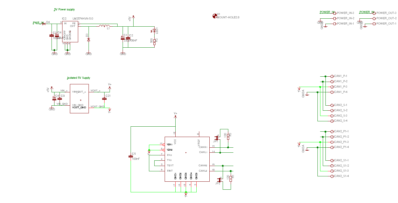

Gast #510673
hier der Schaltplan. Ich kenn zwar Dein Vorhaben nicht, aber trotzdem
möchte ich Dir 2-3 Dinge sagen:
Der Repeater hat eine Mindest-Baudrate von etwa 44 kBaud( wg timeout);
für einfache Installationen mit einer geringen erforderlichen Datenrate
würde ich tendenziell geringere Geschw. bevorzugen, denn
- es sinkt die maximale Leitungsausdehnung (wegen Signallaufzeit)
- und jeder Repeater hat auch wieder einen Delay --> wieder kürzere
Leitungslängen
- wenn die Geschw. niedrig ist, wirst du weniger Probs wegen exakter
Terminierung haben
Dieser Aufbau wurde im Rahmen eines Prototypen erstellt; bei einem
weiterem Aufbau werde ich eher eine aktiven Verzweigung vorziehen, also
eiger Prozessor 2 getrennten CAN-Logiken.
Grüße Marx
