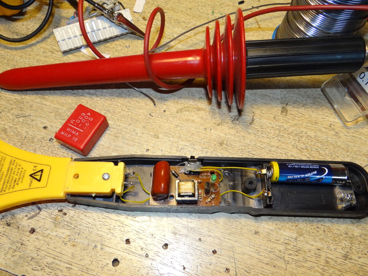

Hallo Zusammen, hat schon jemand dieses Modell der Fliegenklatsche überarbeiten können für mehr Durchschlagskraft? Vergrössern des Lade C's hift nicht. Vergrössert man den Wert von nominal 22nF verlängert sich die Aufladezeit und die Endspannung von 1800V wird kaum noch erreicht.

Mit Li-Akku versorgen?
Bingo ;) Mit einem 18650 bringt er 2800V .... Ich muss mal überlegen wie man den Unterschied insektenfrei testen kann.

@Helge wie heisst es so schön im Amerikanischen, you are top dog of the day. Das Ding geht jetzt klasse und wirkt endlich zuverlässig ohne Insekten noch durch halbe Sache quälen zu müssen.

Das "Sanftere" wundert mich, dass es gehen soll. Siehe oben. Die Überschlagsspannung wird eher durch Leckstrom(?) niedriger, und wird nicht höher und es dauert immer länger bis der Kondensator aufgeladen ist.

Wolf-Dietmar P. schrieb: > Das "Sanftere" wundert mich, dass es gehen soll. Siehe oben. Frag mich nicht wie es funktioniert, aber glaub mir: es funktioniert! 2 Kondensatoren parallel zum Original, einer 0,15µF der andere etwas weniger. Das Teil holt dir die dicken fetten Schmeißfliegen sogar aus dem Flug...

Die größte Auflade-Bremse ist der Innenwiderstand der Trockenbatterien. Mit NiMH-Akkus wirds schon viel besser, mit 3,6V kommt noch mehr raus. Der Kondensator darf dann größer werden, aufladen müßte viel schneller sein. Früher hatte mich die Fliegenfalle in einer italienischen Eisdiele fasziniert: lief an 220V, 1,6m Röhre, hat Insekten mit lautem Knall in Rauchwolken verwandelt. Ist also noch Luft nach oben bzgl. Optimierung :-)

Kulomp schrieb: >> Vergrössern des Lade C's hift nicht. Vergrössert man den Wert von >> nominal 22nF verlängert sich die Aufladezeit und die Endspannung von >> 1800V wird kaum noch erreicht. > > Ein ganz klein wenig Grundlagen der Physik 10. Klasse bitte nachholen. > Thema Ladung… Was hilft hohe Ladung, wenn die Übergangsstrecke nicht ionisiert werden kann, weil die Spannung zu niedrig ist.

Gehe mit der Spannung NICHT weiter. Ich kenne deine Schaltung natürlich nicht aber oft sind sekundär die 4007 Dioden verbaut welche nur bis 700 Volt aushalten (Gehe so Richtung 600-650 Volt um spiel zuhaben. Und verwende lieber mehr Kapazität am Kondensator. Das aufladen wird auch zusätzlich durch ein entladewiderstand verzögert. Den KÖNNTE man wenn man sehr mutig ist weglassen :-) Ich betreibe meine(anderes billig Model) auch mit nur mit 2x AA Akkus ergibt bei mir ca. 650 Volt und einen 0,33µF Elko (MKP 10) und mit frischen Akkus explodieren die fliegen richtig sieht immer lustig aus. ------------------------------------------------------------------------ ----- Meine Probleme sind/waren Die sek. Originale Diode war eine 4004 und wurde gegen eine 4007UF Diode ersetzt. Der Taster kann eigentlich nur 25mA sicher schalten zurzeit laufen da bis zu 300mA Drüber. muss also noch durch einen mostet ersetzt werden. Und manche Ficher entzünden mit das Plastik zwischen den Metall Gitter. Der MKP 10 0,33 ist viel zugoss für den griff und klebt ausen dran.
Genau, den Taster habe ich schon vor längerer Zeit ersetzen müssen. Mehr Kapazität setzt diesem dann auch noch mehr zu, deswegen könnte mehr Spannung, nicht mehr Ladung, günstiger sein. Die 1N4007 hat 1000V Sperrspannung. Die nächste Stufe wäre 1300V, da sind dann ähnlich By255 BY133 aus den alten Röhrenfarbfernsehern möglich.

Die 1000V Sind so weit ich weis die maximale Spannung und nicht Dauer Betrieb freigegeben. Aber unabhängig davon ist die frage wann der mit Sicherheit nicht so hochwertige Überträger durch schlägt. Wenn du aber die Spannung erhöhst erhöhst du auch den Stromverbrauch. Das wegen würde ICH eher die Kapazität erhöhen. Da sorgt auch für mehr Strom aber nur kurzzeitig.
