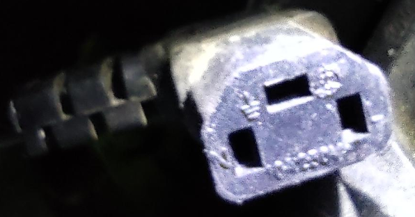

ich habe hier einen solchen Stecker (Bild).
Es ist kein normaler Kaltgerätestecker, denn die Erde ist quer (um 90°
gedreht).
Kennt jemand die Bezeichnung oder hat jemand einen Link?
Ich möchte einen weiteren kaufen.
Er ist an einem E-Bike aus China, aber das tut jetzt bitte nix zur
Sache.

Was die Suche betrifft, aber vielleicht schon, falls es
zweiradspezifisch ist. Ist vielleicht kein "normaler" Gerätestecker wie
https://de.wikipedia.org/wiki/Ger%C3%A4testecker
Habe ich noch nicht was gefunden, was gut bestellbar ist, und keine
richtige Bezeichnung. Könnte sowas sein:?
https://cart.electricscooterparts.com/3-pin-house-charger-port-with-2-vertical-and-1-horizontal-pins
Hier sind Stecker, wie "Item # CNX-603" "
"Works with house plug charger ports that have [...] two vertical pins
and one horizontal pin (2V1H) plus replaces plugs that do not have a
groove "
https://electricscooterparts.com/battery-charger-connectors-house.html
Ist das evtl ein Kombistecker, für vertikalen und horiz. Pin?
https://de.aliexpress.com/item/32613255436.html?gatewayAdapt=glo2deu

Gast #7091746
Dirk L. schrieb:
> Denke eher das es ein 2 poliger ist und damit verhindert wird ihn an
> einem 3 poligen zu verwenden
Alle drei Kabel, die ich bisher gefunden habe, sind 2polig -
Spezialeinbaustecker also doch nur Schutzmassnahme, um C13 zu
verhindern?
hier eine Kombi-Kupplung ("Stecker") aus Deutschland
https://www.elektro2rad.de/anschlusskabel-batterie-chopper-two.html?language=de

Es geht mir um den Gedanken, dass man vielleicht verhindern will, dass
jemand ein Standard C13 Kaltgeräte-Netzkabel an den Einbaustecker
anschliessen kann.
Also liegt die Verantwortung hier beim Einbaustecker, also beim
Gegenstück dessen, was TO da zeigt. Und der um 90Grad verdrehte Kontakt
verhindert vllt. das Anschliessen eines Standard C13
Einbaustecker:

Aber spricht nicht wirklich stark dagegen, dass beim Kabel/Kupplung von
TO der 3. Kontakt fehlt. Im angehängten Bild ist ein Beispiel, gibt auch
andere. Chinaware (meine nur den günstigen Sektor)ist da nicht so
pedandtisch, glaub ich. Im Endeffekt muss TO ja selber wissen, ob sein
Kabel/Kupplung einen 3. Kontakt hat.

> Also ich sehe 3 Kontakte: L, N und das Erd-Zeichen (PE)
Und siehst Du hier im angehängten Bild beim "speziellen Verbinder" auch
3 Kontakte? Erd-Zeichen ist hier vorhanden.
Micha schrieb:
> Im angehängten Bild
Und auch sonst kann man nicht vom Aussehen der Kupplung auf das gesamte
Kabel schliessen, bei Chinaware (meine nur den günstigen Sektor)
Beitrag "Eurostecker auf Kaltgerätebuchse - Erlaubt? :-)"
