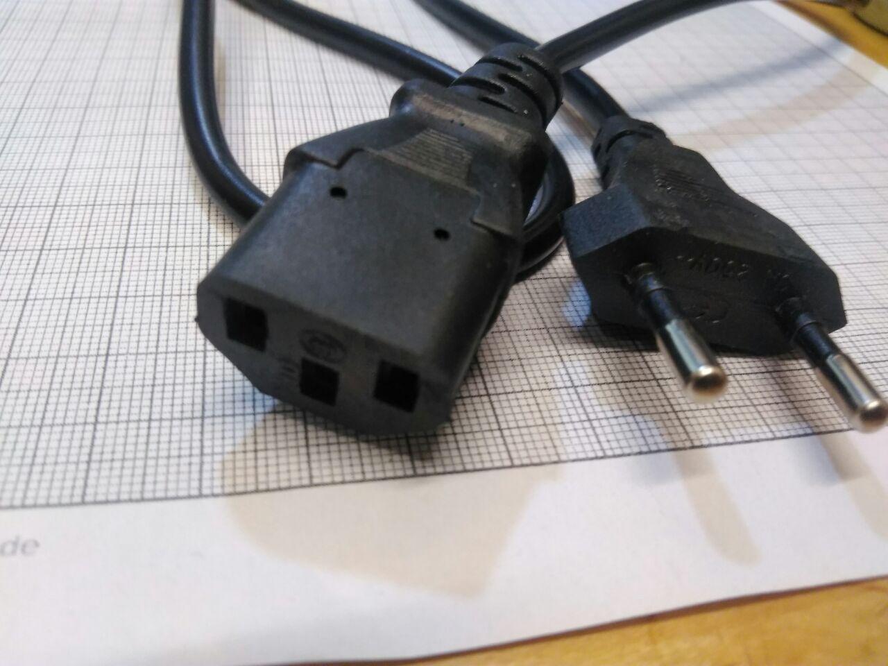

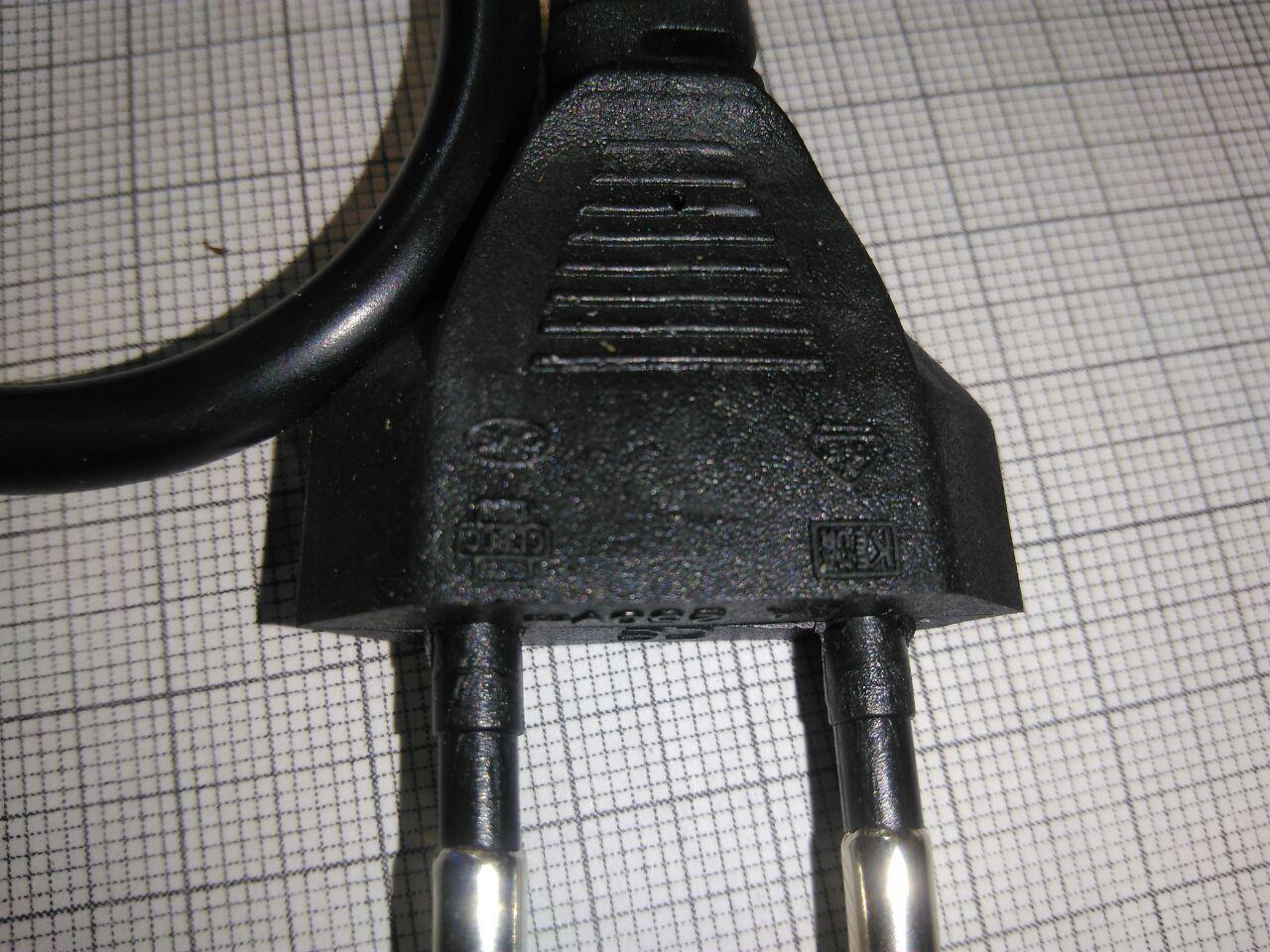

Hallo, hatte mir einen "Preiswerten" 3D-Drucker gekauft. Mit dabei das Kabel im Anhang. Ist so etwas eigentlich zulässig? Irgendwie musste ich dabei an SchuKo-Stecker an CEE-Buchse denken :-)

CEE-Buchse sollte CEE-Kupplung heißen ..
#6167962
Nein, weil keine Erde. Also ich kenne das nur mit beiden Enden als zweipolige Ausführung. D.h. der PE Pin an der Kaltgerätekupplung ist vergossen und paßt somit auch nur auf Einbaustecker mit zwei Pins. Alle andere ist lebensgefährlich, weil ein Metallgehäuse bei einem Isolationsschaden unter Spannung stehen könnte. Das mag an dem Drucker vielleicht nicht der Fall sein. Aber wenn man die Strippe versehentlich mit dem falschen Gerät benutzt, kann das böse enden. Ich würde das Kabel sofort vom der Kaltgerätekupplung befreien und einer anderen Anwendung zuführen. Richtige Kaltgerätekabel sind doch in einem gut sortierten Haushalt gewiss keine Mangelware.
#6167968
Schau nach, ob bei deinem "Preiswerten" 3D-Drucker die Masse angeschlossen ist. Dann nimm ein anderes Kabel. Oder überhaupt. Das Kabel kann ja dann als Testkebel für Sonderzwecke Verwendung finden. Manchmal braucht man sowas. Pgeher schrieb: > Hallo, hatte mir einen "Preiswerten" 3D-Drucker gekauft. Mit dabei das > Kabel im Anhang. Ist so etwas eigentlich zulässig? Es gibt wohl zweipolige Kaltgerätebuchsen. Da ist das driite Loch verschlossen. Da wäre eine solche Konstruktion möglicherweise zulässig.

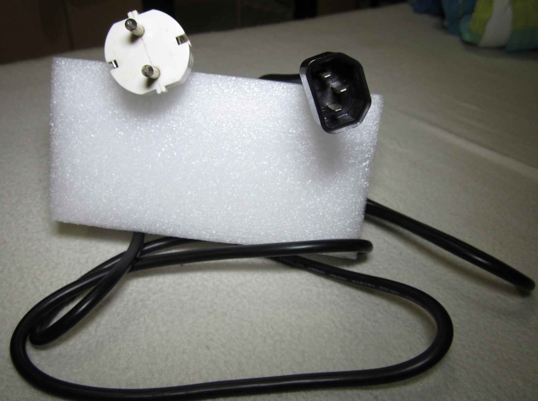

Harald W. schrieb: > Es gibt wohl zweipolige Kaltgerätebuchsen. Da ist das driite Loch > verschlossen. Da wäre eine solche Konstruktion möglicherweise > zulässig. Aber auch nur mit Konturenstecker Netzseitig. Kaltgerät ist bis 10A geeignet, Euro nur für 2,5 -> nix. Euro darf nur auf den 8-förmigen Stecker gehen, der ist auch 2,5A. Das vorliegende Kabel ist so und so Müll, vermutlich ist da auch kaum Querschnitt und ziemlich sicher kein Kupfer drin. Das zugehörige Gerät entspricht vermutlich auch keinen Sicherheitsvorschriften, wenn schon sowas mitgeliefert wird... Hab mal diese Variante in einem Sozialkaufhaus gesehen

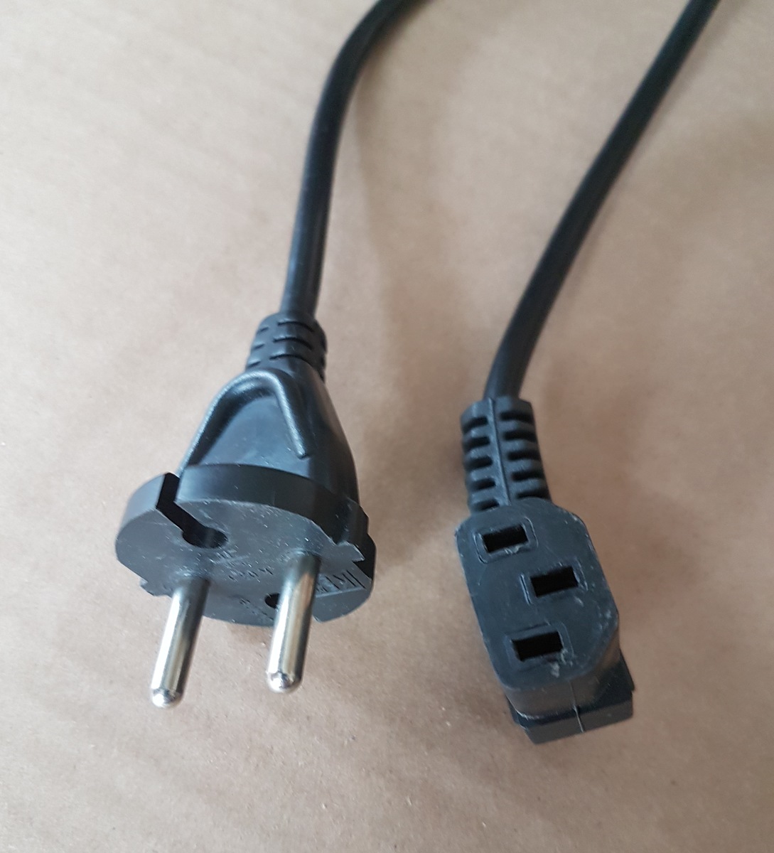

Andreas M. schrieb: > Hab mal diese Variante in einem Sozialkaufhaus gesehen Diese Variante ist ja kein Sicherheitsrisiko. Das Kabel im Eröffnungspost aber schon. Ja, aber doch ungewöhnlich. Prüf doch mal spaßeshalber welche Pins da belegt sind. Würde mich nicht wundern wenn plötzlich das Gehäuse statt PE den Leiter hat. Vermutlich hat das Kabel dann wohl eine eingebaute klassische Nullung :) Im Ernst: im Gegensatz zu Andreas M.'s Kabel ist deines nicht zulässig. Kauf dir für 2,50 einfach ein neues wenn du nicht sowieso schon eins rumliegen hast. Ist das Kabel ein Direktimport? Ansonsten Anzeigen! Nur weil du das erkennst heißt es nicht das morgen jemand mit weniger Glück und wissen tot ist. Ja, so in der og Form ist das Kabel nicht zulässig, weil es an Geräte passt, die Schutzleiteranschluss haben/brauchen und vom Anschluss möglicherweise mehr als 2,5A aufnehmen dürften. Zerschneiden und wegwerfen. Selbst zum Basteln nicht zu gebrauchen. Nimm ein normales Kaltgerätekabel. Roland E. schrieb: > Zerschneiden und wegwerfen. An Stelle des TEs würde ich nur den Stecker abschneiden und mal nachsehen, ob das Kabel zwei oder dreipolig ist. Wenn es drei- polig ist, würde ich die einzelnen Litzen "durchklingeln" und falls alles i.O. einen Schukostecker dranbauen.
#6168837
Das geht auch. Aber intelligente Leute, die Lesen können, schauen auf das Kabel. Da steht was von 2x0,nochwas (0,5 ?).

Harald W. schrieb: > Roland E. schrieb: > >> Zerschneiden und wegwerfen. > > An Stelle des TEs würde ich nur den Stecker abschneiden und mal > nachsehen, ob das Kabel zwei oder dreipolig ist. Wenn es drei- > polig ist, würde ich die einzelnen Litzen "durchklingeln" und > falls alles i.O. einen Schukostecker dranbauen. Lohnt sich doch gar nicht, fertige Kaltgerätekabel sind teilweise günstiger als Schutzkontaktstecker zum selbst konfektionieren.

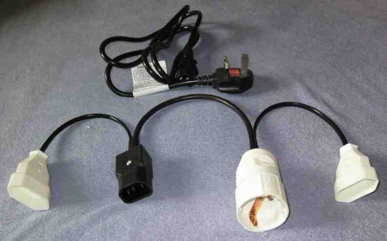

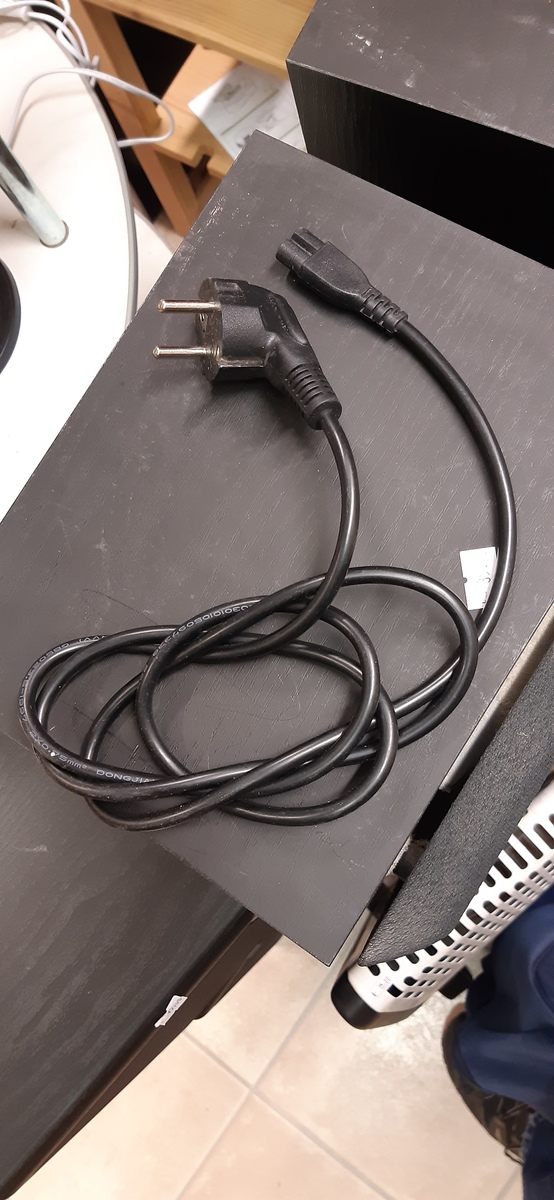

Das wäre dann ja wohl auch nicht erlaubt? Außer man benutzt das Kabel nur für das dafür vorgesehene Gerät! Elektrofurz schrieb: > 20200306_131211.jpg > Das wäre dann ja wohl auch nicht erlaubt? Außer man benutzt das Kabel > nur für das dafür vorgesehene Gerät! Nein, nur bei verschlossenem Mittelloch der Kaltgerätekupplung.

michael_ schrieb: > Das geht auch. > > Aber intelligente Leute, die Lesen können, schauen auf das Kabel. > > Da steht was von 2x0,nochwas (0,5 ?). .?? .... 2 (RVV) 300V 2x 0,50 mm^2 Ansgar K. schrieb: > Ist das Kabel ein Direktimport? > > Ansonsten Anzeigen! > Nur weil du das erkennst heißt es nicht das morgen jemand mit weniger > Glück und wissen tot ist. Warum nicht gleich hinfahren und ein Massaker anrichten?

Harald W. schrieb: > Nein, nur bei verschlossenem Mittelloch der Kaltgerätekupplung. Wenn das Loch verschlossen wäre, bekomme ich die Kupplung aber nicht mehr ins Gerät eingesteckt. Elektrofurz schrieb: >> Nein, nur bei verschlossenem Mittelloch der Kaltgerätekupplung. > > Wenn das Loch verschlossen wäre, bekomme ich die Kupplung aber nicht > mehr ins Gerät eingesteckt. Dann ist dieses Gerät für diese Kupplung eben nicht geeignet.

Harald W. schrieb: > Dann ist dieses Gerät für diese Kupplung eben nicht geeignet. Naja, zum Glück ist das Loch ja nicht verschlossen ? . Elektrofurz schrieb: > Harald W. schrieb: >> Dann ist dieses Gerät für diese Kupplung eben nicht geeignet. > > Naja, zum Glück ist das Loch ja nicht verschlossen ? . Dann gibts jetzt eben eine kostenlose Zusatzfunktion "Elektrisiergerät". :-(

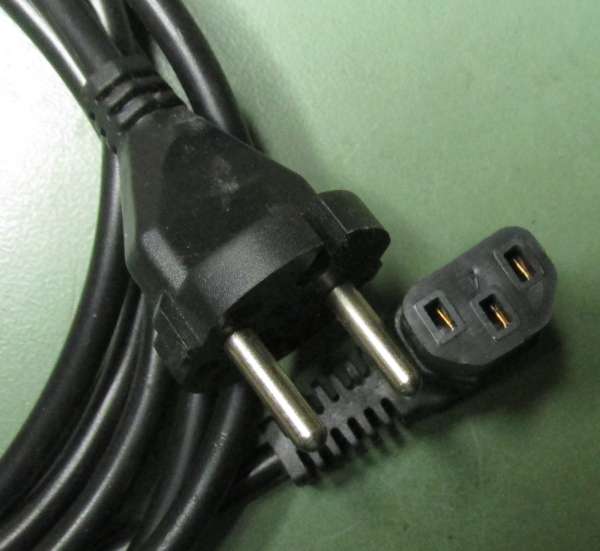

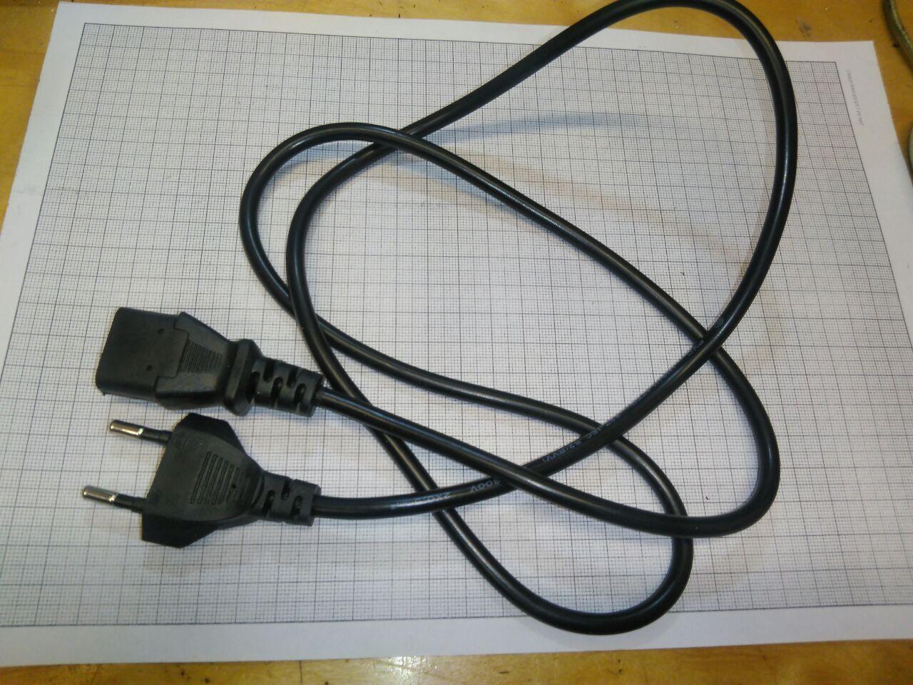

Matthias L. schrieb: > ein (falscher) zweipoliger Stecker an einer > ansonsten dreipoligen Leitung dran Genau sowas habe ich hier, die Leitung mit 3x1,0 qmm gekennzeichnet, aber ein Konturenstecker ohne Schutzleiter dran. Und sogar alle drei Pole belegt. Falsch ist daran nichts, die hat einen Sinn.
#6178288
Harald W. schrieb: > Ich habe früher einfach eine Kupplung mit einem Stück Kabel mitge- > nommen. Den dazu passenden Stecker habe ich vor Ort gekauft. Wenn man nur mal eineinhalb Tage beim Kunden ist, ist kaufen so eine Sache. Eine lokale Anschlußleitung hat der aber ziemlich sicher greifbar.
#6178290
Manfred schrieb: > Genau sowas habe ich hier, die Leitung mit 3x1,0 qmm gekennzeichnet, aber > ein Konturenstecker ohne Schutzleiter dran. Und sogar alle drei Pole > belegt. > > Falsch ist daran nichts, die hat einen Sinn. Der Sinn wäre? Meines Erachtens müsste das andere Ende des Kabels einen Stecker mit verschlossener PE Öffnung haben. (C17 Kupplung)

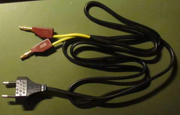

Teo D. schrieb: > Zu links. Warum die Müh? Ich steck die Laborkabel > direkt in die Dose... Ich fühle mich immer unwohl, zwei Strippen an der Dose anfassen zu müssen. Für eine Messung über längere Zeit oder irgendwo im Haus ist diese Leitung komfortabler. > Rechts. KA wo zu man das brauchen könnte. ?-O Das liegt noch aus historischen Gründen im Regal: An einem PC mit AT-Netzteil war der Netzschalter defekt, die Hau-Ruck-Lösung war, rückwärts über die Monitorbuchse zu speisen. Matthias L. schrieb: > Du bist offensichtlich ein dreckiger Lügner. Du bist ein grober Flegel. Manfred schrieb: > Du bist ein grober Flegel. Nein, normalerweise nicht. Nur dreckigen Lügnern gegenüber. Lies doch einfach mal oben nach - die namenlose Witzfigur erliegt keinem versehentlichen Irrtum, sondern erfindet Dinge, die ich - nachlesbar - nie geschrieben habe. Und das ist nun mal: Lügen. Da ist die mir ansonsten durchaus geläufige Höflichkeit vergeudet. Edit: Ignorieren wäre eleganter gewesen, zweifellos. Aber das schaffst du ja auch an der einen oder anderen Stelle nicht wirklich, wenn du (tatsächlich) seltsame Ideen als "dämlich" und den Ideengeber als "Trollbubi" bezeichnest, nicht wahr?

Manfred schrieb: > In einer ordentlichen Werkstatt muß man mitunter auch Sonderfälle > abdecken können ... na ja in einer ordentlichen Werkstatt würde man für Mess_Netzkabel sowas nutzen https://www.reichelt.de/sicherheitslaborstecker-4-mm-rot-sls-200-rt-p18154.html

Pole schrieb im Beitrag #6183195: > da kommt sicher nichts mehr, > der Manfred hat sich in Polen verheddert. W.C., wohl kaum. Blechzunge schrieb im Beitrag #6183190: > Wie bitte sind die drei von Dir behaupteten Pole belegt? Das Kabel ist dreiadrig, am Kaltgerätestecker sind alle drei Pole belegt. Auf der Netzseite, am Konturenstecker, sind natürlich nur zwei Adern angeklemmt - also eine wirtschaftlich wenig sinnvolle Konstruktion. Ganz klar: Elektrisch gesehen ist die Verbindung des Schutzleiters nicht vorhanden.

Joachim B. schrieb: > na ja in einer ordentlichen Werkstatt würde man für Mess_Netzkabel sowas > nutzen > https://www.reichelt.de/sicherheitslaborstecker-4-mm-rot-sls-200-rt-p18154.html Wenn man übervorsichtig agiert, natürlich. Ich habe hier viele Geräte, wo dieser Vollkaskokram nicht passt. michael_ schrieb: > In einer Deutschen Vollversicherten Werkstatt torgelt der besoffene > Mitarbeiter herein und beschwert sich, weil er am Strom eine gefeuert > bekommen hat. So sehe ich das für mich, ich bin schon ein paar Tage alt. Zu den Sicherheitssteckern gab es vor längerer Zeit einen Thread, zumindest für Schulen und Ausbildungswerkstätten sind die inzwischen wohl zwingend gefordert. -------- Timo schrieb: > Könnt ihr bitte dazu schreiben, > wo ihr diese Anschlussleitungen gekauft habt? Die von mir geknipste Leitung gehört zum Lieferumfang einer Telefonanlage und stammt nicht aus dem freien Handel. Diese Anlage wird nicht an Endverbraucher verkauft, sondern durch geschultes Fachpersonal installiert. Es ist Vorgabe, eine Erdung direkt fest anzuschließen, da könnte eine Netzleitung mit Schutzleiter eine unerwünschte Erdschleife geben. Also: Diese Leitung ohne Schutzleiter hat im freien Handel für Endverbraucher nichts zu suchen, sie ist ein Sonderfall!

Die Kabel sind doch toll, um sein Oszi damit zu betreiben. Endlich ohne Trenntrafo am Schaltnetzteil die Primärseite begutachten etc.
