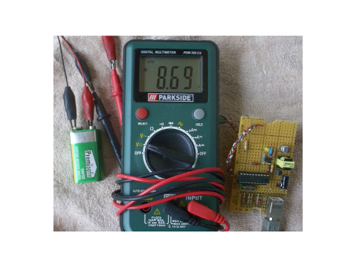

Hallo Leute!
Habe endlich mein Parkside-Multimeter umgebaut, um es in Verbindung mit
einem PC als Datenlogger (unter Linux) nutzen zu können. Nach den guten
Vorarbeiten von Benedikt M. ist das keine grosse Sache.
https://www.mikrocontroller.net/articles/Multimeter_PDM-300-C2_Analyse
Als Serial/USB-Wandler verwende ich einen ATTiny2313 mit 20MHz Takt und
VUSB als Firmware. http://www.recursion.jp/avrcdc/
Habe die 20MHz Version ungeändert in den 2313 geflasht und der CDC hat
auf Anhieb funktioniert.
Als Ergänzung spendierte ich dem Interface noch einen isolierten
DC/DC-Wandler der die Batterie/Akku des Multimeter unterstützt, damit
diese nicht während einer Messreihe versagt. Die Schaltung ist in:
https://www.transkommunikation.ch/dateien/schaltungen/diverse_schaltungen/power_supplys_circuits/DC-DC%20Konverter.pdf
zu finden und leicht an 9V anzupassen.

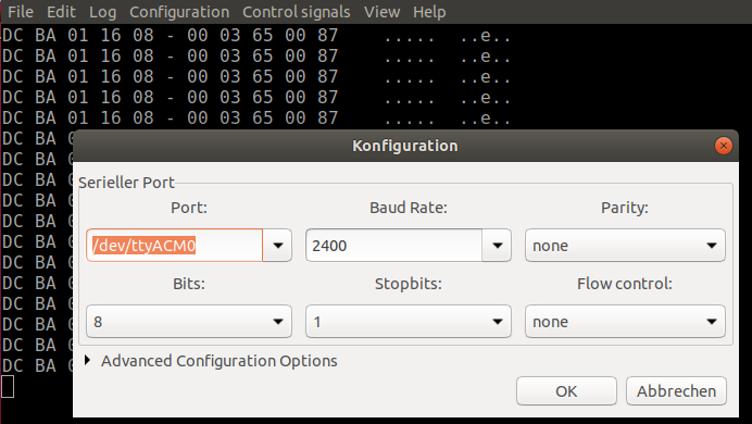

Die Bilder zeigen das Multimeter mit Interface und die vom PC
empfangenen Daten in einem Terminal. Im 7. und 8. Byte ist der Messwert
(8,69V) als 365-Hex schön zu erkennen.
Im Multimeter sind nur die Anschlusspunkte auf einen Stecker geführt,
alle Elektronik befindet sich auf der externen Platine.
Gruss. Tom

Doch noch ein paar Worte zum Stecker zwischen Multimeter und Interface.
Die Belegung ist nicht willkürlich gewählt, sondern gewährleistet einen
Verpolungsschutz, damit bei falsch angeschlossenem Stecker nichts
passiert.
Es ist im Multimeter eine einreihige 4polige Stiftleiste und am Kabel
als Gegenstück eine 4polige Buchse.
Pin  Multimeter                  Interface
 1   + Batterie                  + DC/DC
 2   - Batterie / Signalground   - DC/DC / Signalground
 3   TX des Multimeter           Signaleingang des Optokoppler
 4   Nicht belegt                Nicht belegt
Wird der Stecker falsch herum gesteckt endet die Multimeterbatterie am
nicht belegten Interfaceanschluss und der DC/DC+ des Interface am
nichtbelegten Batterieanschluss des Multimeter. GND und TX liegen in
Sperrichtung am Signaleingang zum Optokoppler. Da die Spannung hier nur
3 Volt beträgt hält die Leuchtdiode im Optokoppler dies problemlos aus.
In dem Fall wird also die Übertragung und Versorgung nicht
funktionieren, aber es geht nichts kaputt.
Zum DC/DC-Wandler: Hier ist es Vorteilhaft hochohmiger zu arbeiten. Also
für den Übertrager lieber mehr Windungen dünnen Drahtes als wenig
Windungen dicken Drahtes zu verwenden. So kann sich der Wandler besser
an die Multimeterbatterie anpassen. Die vorgeschlagenen 330µH sind schon
ein guter Kompromiss.
Gruss. Tom

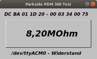

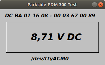

Habe noch ein kleines Testprogramm für das Multimeter geschrieben. Es
zeichnet keine Messwerte auf, sondern dient nur zum testen der
Übertragung. Ist ein Konsolenprogramm, benötigt kein installiertes
Framework oder irgendein runtime. Für das Programm muss nichts
installiert werden/sein, es wird einfach vom Datenträger aufgerufen.
Gestartet wird es in der Konsole vom Verzeichnis in dem es sich befindet
mit "./PDM300". Dann verbindet es sich, per default, mit dem Device
"ttyACM0". Ist das Multimeter mit einem anderen Device verbunden, kann
das beim Aufruf angegeben werden. "./PDM300 ttyUSB0" verbindet mit
ttyUSB0, "./PDM300 ttyACM1" verbindet mit ttyACM1 .... usw.
Das Programm ist unabhängig vom verwendeten Interface, wird also auch
mit anderem Interface funktionieren. Nur das Multimeter muß ein PDM300
Cx sein.
Das Programm zeigt oben das empfangene Telegramm hexadezimal an, In der
Mitte zeigt es den, aus dem Telegramm interpretierten, Messwert. In der
untersten Zeile steht die verwendete Schnittstelle. Bei Strömen wird im
Telegramm nicht zwischen AC und DC unterschieden, so kann auch die
Anzeige nicht unterscheiden.

Hier die aktuelle Version des Testprogramm. Es zeigt jetzt auch die
eingestellte Messart (Strom, Spannung, Durchgang, ...) in der Fußzeile.
Das Problem mit den Störungen beim messen hoher Widerstandswerte ist
tiefgründiger als gedacht. Der DC/DC-Wandler arbeitet nun fast mit Sinus
statt Rechteck. Dadurch hat sich der Wirkungsgrad verschlechtert. Aber
bei ca. 5mA Laststrom spielt der Wirkungsgrad nicht die tragende Rolle.
Das Problem tritt trotzdem noch auf, und zwar bei hohen
Widerstandswerten, Wechselspannung und kleinen Wechselströmen. Aber nur
wenn die Messleitungen an der Isolierung in der Hand gehalten werden.
Liegen sie unberührt auf dem Tisch, gibt es keine Probleme. Die
Störungen kommen demnach als Strahlung, über die Messleitung als
Antenne, ins Multimeter und müssen durch Abschirmung und geeignete
Masseführung beseitigt werden.
Alternativ könnte man ein Linearnetzteil oder eine Hilfsbatterie für
längere Messdauer verwenden.
Gruss. Tom
