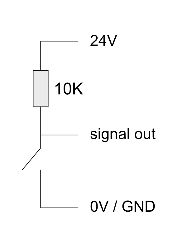

Auch mein 3D Taster ist lt. Schaltbild vom Typ: NPN-NO - jedoch nutze
ich das Sorotec Simple BOB ( BreakoutBoard ) für den Eding CPU5A4E
Controller. Im Grunde gleiches Schaltbild zum Anschluss eines Tasters
jedoch mit 24V anstatt 5V. Das Schaltbild des Tasters habe ich mit
angehängt!
Der Taster wurde entsprechend dem Schaltbild verdrahtet, die Status-LED
leuchtet und wechselt auch beim betätigen von grün auf rot.
Durchgangsmessung von 0V zu Signal mittels Multimeter ebenfalls gegeben.
In EdingCNC passiert jedoch nichts beim betätigen des Tasters. Das
Signal zu invertieren scheint nur bei Referenz/Endschalter möglich zu
sein, zumindest konnte ich für den Eingang "Probe" nichts finden.
Nach mehreren Stunden Fehlersuche war ich verunsichert ob es sich
eventuell um einen defekt handelt, so habe ich den Taster an ein 24V
Finder Relais angeschlossen und 0V / Signal aus dem SimpleBob über das
Relais geschlossen. Mit diesem Umweg funktioniert der Taster nun, jedoch
bin ich mit dieser Lösung nicht wirklich zufrieden und weiterhin auf der
Suche nach dem eigentlichen Problem.
Link zum Datenblatt des Simple BOB:
https://www.upload.sorotec.de/doku/manuals/Breakoutboard-Sorotec.pdf
In einer Bewertung zum 3D Taster habe ich einen Hinweis gefunden, dass
dieser beim Low-Signal nicht unter 3.3V fällt und somit bei diversen
Steuerung dauerhaft ein High-Signal am Eingang erkannt wird. Leider habe
ich davon zu wenig Ahnung und war der Meinung der Taster müsse lediglich
GND auf PROBE "durchschalten".
Über Ratschläge würde ich mich sehr freuen!

Zum Testen habe ich heute den Taster an mein Arduino Nano geklemmt und
das Signal analog ausgewertet. Der Taster funktioniert am Arduino Nano
mit 5V Spannung einwandfrei. Die Messergebnisse am Arduino liegen bei
high / low jeweils auf min/max.
Leider kenne ich mich mit Elektrotechnik zu wenig aus um eventuell am
Simple BOB Messungen durchzuführen welche mir weiterhelfen würden.
