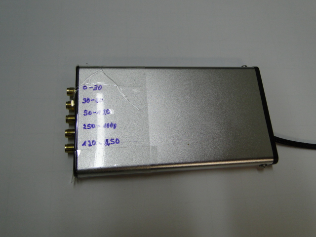

Hat jemand diesen(s. u.) RSP1-Nachbau(?) in Betrieb und kann hier etwas zur Verarbeitungs- & Empfangsqualität schreiben? Vielen Dank Peter https://www.ebay.de/itm/203931480058

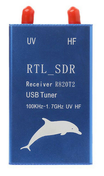

Wird vermutlich an der Software scheitern die unterschiedlichen Antennenanschlüsse anzusprechen oder den kompletten beworbenen Frequenzbereich zu nutzen, ähnlich wie bei dem Ding mit dem Delphin. Ich würde auch beim SDRplay RSP1A genau darauf achten wo ich kaufe. Da sind auch diverse Fakes im Umlauf, die äußerlich aussehen wie das Original RSP1A, im Inneren aber ganz anders sind.

> Ich hab den clone im bild. Läuft bestens mit win10.
Ich habe den auch und muss keine Bandpässe schalten, das macht das Gerät
automatisch.
Das Gerät funktioniert einwandfrei.

Hennig S. schrieb im Beitrag #7095462: > Du hast entweder 5 eingänge mit 5 BP oder einen eingang und 8 BP. Ich habe beide und muss bei keinem etwas schalten! Der eine ist dieser, mit 12bit: https://de.aliexpress.com/item/1005003580598454.html?spm=a2g0o.order_list.0.0.540a5c5fbcvAGz&gatewayAdapt=glo2deu Der andere ist dieser mit 14bit: https://de.aliexpress.com/item/1005003749367738.html?spm=a2g0o.order_list.0.0.540a5c5fbcvAGz&gatewayAdapt=glo2deu Letzteren benutze ich mit entsprechender Software zum Spectrumanalyzer.

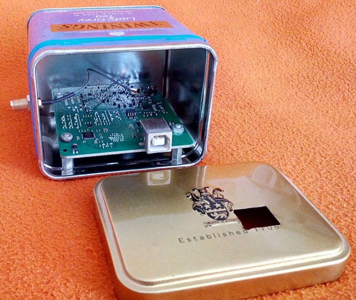

Ich habe hier einen Original RSP1A (im Plastegehäuse). Wenn da statt einer Antenne ein 50 Ohm-Widerstand angeschraubt wird, sieht man immer noch diverse Mobilfunkstationen. WLAN würde man wahrscheinlich auch sehen, es wird schon seinen Grund haben, warum der nur bis 2 GHz geht. Inzwischen habe ich die Platine in eine Blechdose verfrachtet, damit auch wirklich Ruhe ist, wenn Ruhe sein soll. Jetzt sieht man noch ein paar Linien, die vom eigenen LO verursacht werden.

Bernd schrieb: > Ich habe hier einen Original RSP1A (im Plastegehäuse). > Inzwischen habe ich die Platine in eine Blechdose verfrachtet Ich dachte das Gehäuse des RSP1A ist von innen mit Metall beschichtet. Oder ist dem nicht so?
#7097776
Einer fragt hier nach einem Foto von der Platine in einem Blechgehäuse und wird gelöscht. Was ist hier nur mit den Mods los?
#7098325
Möglicherweise wurde das Plastegehäuse mit Abschirmlack (EMV-Spray) behandelt. Oder es gibt noch eine Variante mit Metallgehäuse. Egal, der Tee war alle und die Größe passte perfekt. Ein Klappferrit um die USB-Leitung war nicht nötig, aber die Wirksamkeit läßt sich ja direkt ausmessen :-)

Bernd schrieb: > Egal, der Tee war alle und die Größe passte perfekt. Bei mir war eine externe Festplatte obsolet geworden, aber man schmeißt ja nichts weg ;-) >Gab letzte Woche einen thread darüber
Der ist komplett verschwunden. Ich hatte auch nach den China-Modulen
gesucht und eine Schaltplan zu dem einen mit 5 Eingängen gefunden. Das
mit DIP-Schaltern ist noch primitiver aufgebaut, fraglich wie lange die
halten.
Der oben abgebildete RTL-SDR mit RTL2832U und Rafael-Tuner R820T2 hat
damit nichts zu tun.
Christoph db1uq K. schrieb: > Das mit DIP-Schaltern ist noch primitiver aufgebaut, Die dip variante hat 8 BP nicht nur 5. > fraglich wie lange die halten. Richtig. Sanft umgehen mit den dingern. Nicht mal unter "Gesperrte Threads" liegt der thread, im Titel stand "RSP". Das Original hat echte Analogschalter PE42641 für UHF: https://amd.co.at/anti/afu/SDRPLAY/Schematics.pdf https://www.psemi.com/pdf/datasheets/pe42641ds.pdf

Phasenschieber S. schrieb: > Bernd schrieb: >> Egal, der Tee war alle und die Größe passte perfekt. > > Bei mir war eine externe Festplatte obsolet geworden, aber man schmeißt > ja nichts weg ;-) Die sind oft aus Plastik, auch wenn sie täuschend echt nach Aluminium aussehen.
#7098831
..... schrieb: > Die sind oft aus Plastik, auch wenn sie täuschend echt nach Aluminium > aussehen. Ich bin durchaus imstande Plastik von Alu zu unterscheiden. Phasenschieber S. schrieb: > Ich habe mich auch gewundert, wieso dieser Thread ohne jeden Hinweis im > Nirwana verschwunden ist, zumal erstens das Thema interessant ist und > zweitens es keinerlei Querelen gegeben hat. Da gibt es unter anderem copyright/lizenzrechtliche Probleme mit, vermute ich mal. https://www.sdrplay.com/fakealert/ BTW: https://www.winradio.com/ Excalibur wäre noch so eine Idee. Unterstützt afaik leider den XH-AAC Codec für DRM nicht. ciao gustav Die Hardware scheint nicht geschützt zu sein, aber die Verwendung des Namens "RSP-1" ist bedenklich. Das Original gibt es in drei Entwicklungsstufen https://www.rtl-sdr.com/a-review-of-the-sdrplay-rsp1a/ RSP-1, RSP-1A und RSP-2 und max. 1 GHz, die Chinesen schreiben zum Teil gleich 2 GHz auf die Platine. Am DIP-Schalter steht nur ">1 GHz"

claus schrieb: > Ich dachte das Gehäuse des RSP1A ist von innen mit Metall beschichtet. > Oder ist dem nicht so? Nein, sonst würde es kein Upgrade-Kit geben: https://www.rtl-sdr.com/metal-case-upgrade-for-the-sdrplay-rsp1a-back-in-stock-2/ Antwort schreibenBitte melde dich an, um einen Beitrag zu schreiben. |
