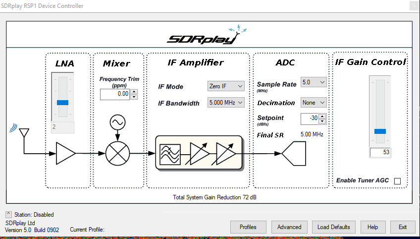

von Karl B. (gustav)
Werner Neubauer schrieb:
> Funktioniert das Board mit Sharp SDR.
> Laut Datenblättern der verbauten Chips soll auch DAB+ und DVB-T möglich
> sein.

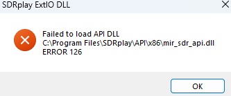

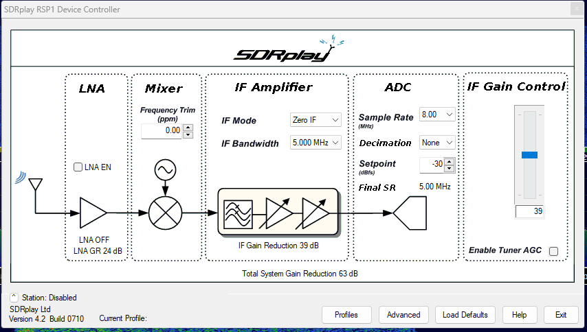

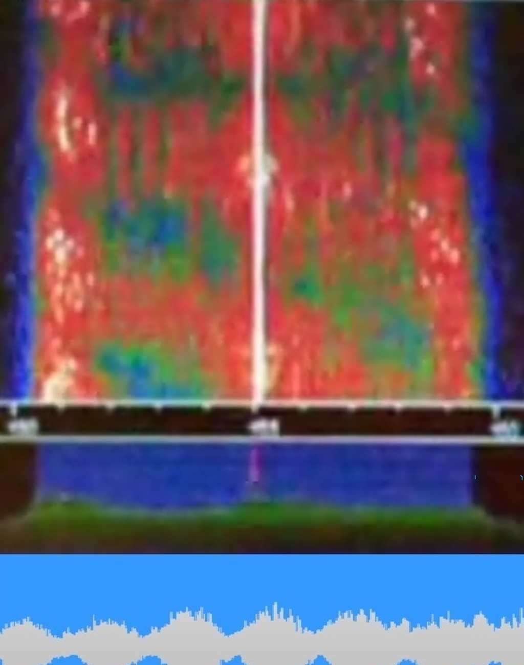

bei der Installation der SDR Software z.B. mit SDRuno bei der
entsprechenden Abfrage die Anweisung ignorieren, "Gerät einstecken". Die
Signatur wird sonst unter Umständen hernach beim Start nicht gelesen.
Das Auswahl-Bild (Device Controller) kommt dann nicht.

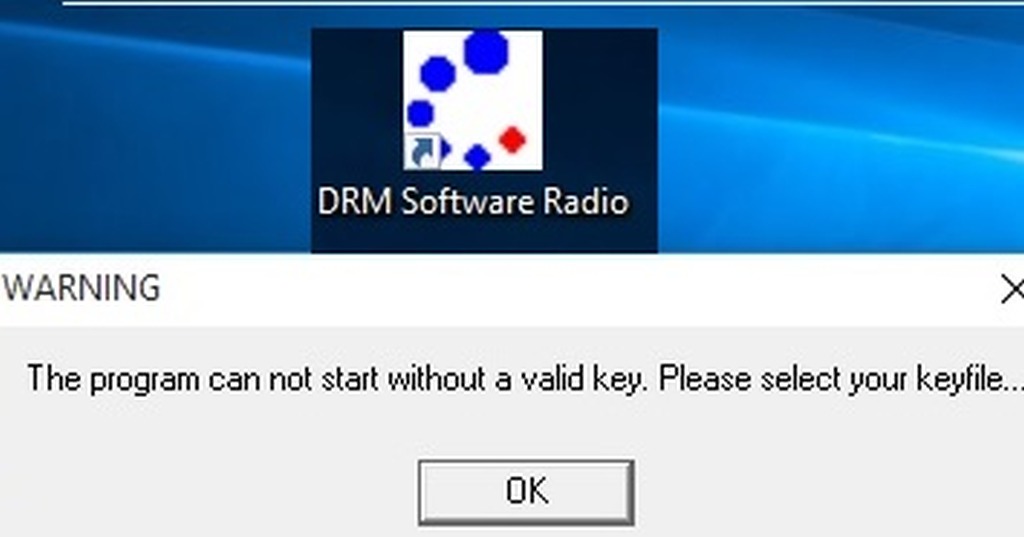

Und bei DREAM klappt es schon garnicht.
Bei DAB+ ist beim Installieren des Plugins auch erst ein
lizenzrechtliches Problem zu umschiffen. Das Gerät muss ja erst die
Zusammensetzung des Bouquets herausfinden. Dann Menüliste mit
Sendernamen erstellen.
Das macht einen extra Workaround nötig. Ich jedenfalls hab's nicht
hingekriegt. Weder DRM noch DAB bzw. DAB+
Man kann sich zwar schön des Spektrum anschauen, aber in Stellung
Digital bleibt Lautsprecher stumm. Trotz "Virtuellem Audiokabel", das
intern "umlenkt".

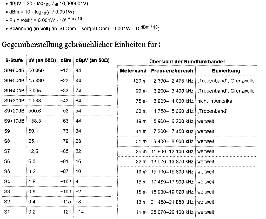

Was bei den preiswerteren SDRs ADC zu vermelden ist:
Die Eingangsempfindlichkeit ist mehr schlecht als recht.
Ich brauchte für Mittelwelle immer noch eine Aktivantenne davor,
bei UKW/FM allerdings reichte die mitgelieferte Stabantenne.

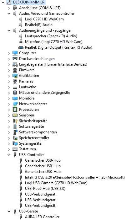

bei meinem Notebook auch.
Aber hatte schnell den Übeltäter gefunden. Das "Multimediadevice
Mikrofon" muss disabled werden. An der vierpoligen Klinkenbuchse ist der
Mikro Eingang ein digitaler, was immer das bedeuten soll. Eine
Laptopspezialität.
Nur die von dem Hersteller verfügbaren Headsets sollen gehen.
Und wenn man was anders möchte, dann externe Soundkarte verwenden
und/oder dieses "Device" im Geräte-Manager rausziehen.
Komischerweise war alles im Sound bei SDRuno um zwei Oktaven nach unten
versetzt.
Habe dann im Menü "SDR auf Werkseinstellungen zurücksetzen" ausgewählt
und es ging wieder.

Hallo Zusammen,
ich habe mir nun einen POP MSI SDR Pro gekauft und möchte den als
Spektrum Analyzer einsetzen. Basis ist ein Win 11 Pro.
Leider meldet mir sowohl SDRPlay/uno als auch HDSDR beständig "No RSPs
can be found... (SDRPlay) oder ExtIO not active (HDSDR).
Der Empfänger wird im USB Kontext im Gerätemanager nicht angezeigt. Ich
vermute das der MIRICS Treiber überhaupt nicht installiert bzw. geladen
wurde.
Kann mir jemand bitte auf die Sprünge helfen?
Viele Grüße,
Helmut

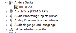

von Kilo S. (kilo_s)
> wurde.
Dann müsste ein unbekanntes Gerät auftauchen.  Gibt es nicht
installierte Geräte im gerätemanager?

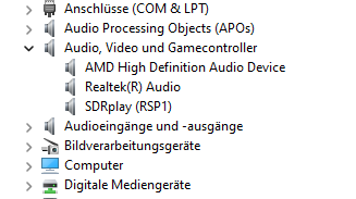

Nein, denn er wird unter "Audio, Video und Gamecontroller" angezeigt.
Du brauchst die API und die ExtIO. Beides bekommst du hier:
https://www.sdrplay.com/rsp1a-software/
von Helmut E. (helmute2000)
Kilo S. schrieb:
>> wurde.
Nichts dergleichen taucht auf, auch nicht wie vermutet im Bereich Audio,
Video Game Controller. Ich habe inzwischen ein USB Verbrauchsmessgerät
vorgeschaltet und weiß nun dass das Gerät 40mA in Ruhe verbraucht.
Dirk O. schrieb:
> Für SDRuno must du die "Windows API und Hardware Driver"
> installieren.
> Für HDSDR brauchst du die passende "HDSDR ExtIO".
> Beides gibt es auf der SDRplay Download Seite.
Die gibt es nicht mehr zum runterladen. Ich finde da nix? Ein Link wäre
überaus hilfreich.
CA schrieb:
Hier lassen sich beide Komponenten
- TCP Server (requires API 3.06)
- API 3.06 (as required above)
nicht herunterladen.
Danke für die Antworten.
Helmut

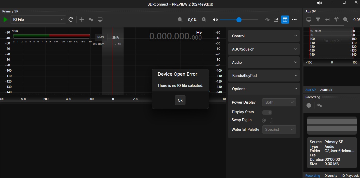

Den kann ich zwar nun aufrufen, da tut sich dann aber gar nix.
Ich habe die Treiber von SDRconnect gleich installiert, HDSDR meldet
weiterhin Fehler "Failed any available RSP1A".

Nein weder im HDSDR noch im SDRconnect. Habe diese reinkopiert passiert
allerdings auch nichts. Folgende Fehlermeldung bekomme ich von HDSDR:
Siehe Bild.
Wenn du nach dem Fehler suchst, gibt es Aussagen das möglicherweise USB
3.0 oder höher nicht mehr kompatibel ist.
Weiterhin fehlt mir die MIRICS Treiber Software...
Ach so im https://github.com/SDRplay/ExtIO_SDRplay liegen nur Visual
Studio Solutions die man selbst übersetzen muss um die DLL zu erhalten.
Die RSP1A lässt sich wegen fehlender Sourcen nicht mal übersetzen.
von CA (Gast)
Wozu brauchst du die?
Normalerweise brauchst du nur die API und die ExtIO.dll.
Habe selbst gerade erst nochmal einen Rechner neu aufgesetzt und die
Software installiert, war überhaupt kein Problem.

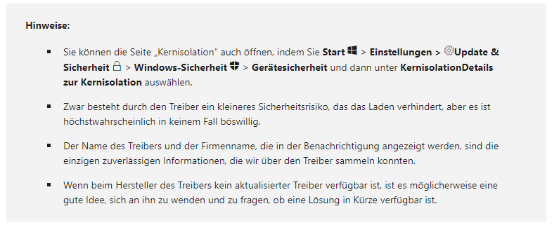

Habe jetzt mal auf die Schnelle, weils mich interessiert hat, auf meinem
Hauptrechner mit Win11 den RSP1 mit HDSDR installiert.
Also, du holst dir auf der Webseite
die ExtIO plugin (includes API 2.13) und folgst den Anweisungen bei der
Installation. Damit wird sowohl die API, alsauch die ExtIO installiert.
Problem: Windows-Sicherheit lässt den Treiber nicht zu, siehe Bild.
Du musst die Kernisolation deaktivieren, Anleitung wie im Bild.
Danach den Rechner neu starten.
Danach kopierst du die ExtIO_SDRplay_RSP1.dll in das Verzeichnis von
HDSDR und voilá, alles paletti.
Im Geräte manager findest du dann den SDRplay unter Audio....siehe Bild.
Ich hoffe, das hilft dir weiter.

Tut mir leid auch dieses mal ist nichts passiert. HDSDR meldet nun
"Failed to any available RSP1s".
Die gewünschten Änderungen im Geräte Manager sind nicht ersichtlich.

Achso, nochwas: Dieser Eintrag im Gerätemanager erscheint nur, wenn der
Empfänger auch angestöpselt ist. Wenn ich das Gerät vom Rechner trenne,
ist der Eintrag auch wieder weg.

Da habe ich jetzt wieder gegenteilige Erfahrung. Auf meiner neusten
Hardware funktioniert bzgl. Win 11 alles ohne Zickereien.
Nun Versuch Win 10 erbringt weiterhin ähnliches Verhalten. HDSDR zeigt
nun eine Messagebox 1. "Failed to find any available RSP1" 2. " "No
input soundcard availabe"
Gerätemanager zeigt wieder keine Soundkarte.

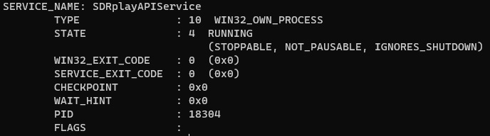

geben möchte:
Es gibt mehrere Versionen sowohl der API. alsauch der ExtIO.dlls
Siehe erstes Bild.
Zunächst gibt es die schon ältere Version, welche auch unter der
https://www.sdrplay.com/rsp1a-software/ angeboten wird.
Diese ältere Version lässt sich problemlos installieren und bereitet
keinerlei Schwierigkeiten. Dazu wird ein Eintrag im Gerätemanager unter
Audio, Video und Gamecontroller erzeugt, ich nenne es einfach mal
SDRplay_alt, zweites Bild.
Dann gibt es neuere Versionen, selbige erzeugen jetzt keinen Eintrag im
Audio, Video und Gamecontroller mehr, sondern einen ganz eigenen Eintrag
im Gerätemanager, siehe drittes Bild.
Dazu hat jede Version auch eine eigene ExtIO.dll, deren Einstellungen
etwas unterschiedlich sind, siehe Bild 4 und 5.
Der Knackpunkt ist jetzt, daß zwar die alte API mit der neuen ExtIO
läuft, aber nicht umgekehrt.
Wer zuerst eine neuere API installiert, braucht unbedingt auch die
neuere ExtIO, sonst läuft die Kiste nicht.
Hat man die neuere API zuerst installiert, dann gibt es kein Zurück
mehr, d.h. eine danach erfolgte Installation der alten API kann den Pfad
nichtmehr umbiegen, dann geht garnichts mmehr.
Da hilft dann nurnoch den Eintrag im Gerätemanager zu löschen, um dann
die alte API nochmal neu zu installieren.
Wer jetzt seinen SDRplay auch als Spektrumanalyzer mit der Software von
Steve Andrew https://www.sdrplay.com/spectrum-analyser/ installieren
will, braucht unbedingt die neuere API.
Die zu der neueren API gehörende ExtIO.dll kann ich leider im Netz
nichtmehr finden und das scheint hier das Problem zu sein.
Ich habe sie zum Glück noch im Archiv.
Vielleicht hilft ja mein Post irgendwem da draußen...
CA schrieb:
> aber die
> Bedienung von HDSDR ist mir einfach gefälliger.
Yep, mit VLC-Player und einigen Tricks sogar Screenshots herstellbar.
Der "Rausschmeißer" Countdown des BBC WS DRM Programms.
ciao
gustav

von CA (Gast)
Helmut E. schrieb:
> Der USB Dongle ist ein Uralter DV3T2 Stick, der meldet sich beim
> Einstecken im Geräte Manager direkt unter "Andere Geräte" als "Bulk-In,
> Interface". Dabei ist mir aufgefallen, das man zum Betrieb nicht mal
> einen Treiber installieren muss.
hmmm...scheint ein besonderes Exemplar zu sein.
Habe gerade auf meinem Hauptrechner, der gerade das neueste Win11-update
gezogen hatte, meinen RTL-Empfänger angesteckt, aber mit der Hardware
kann der Rechner so nichts anfangen, siehe Bild.
Man muss, wie bei RTL-Devices im Allgemeinen üblich, den Zadig-Treiber
installieren, dann rennt das Ding.
Du scheinst da wirklich ein seltenes Exemplar zu besitzen.

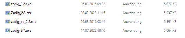

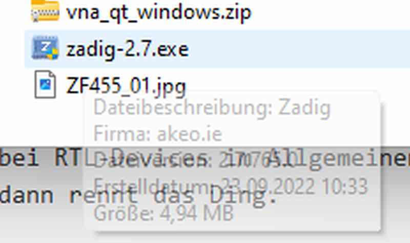

Karl B. schrieb:
> Ist das die *.exe?
> ciao
Ja, habe gerade mal in mein Archiv geschaut und finde dort, siehe Bild.
Die braucht es beim Betrieb eines RTL-Sticks.

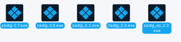

zadig-2.8.exe würde ich bevorzugen.
von CA (Gast)
Mein Archiv wurde erweitert :-)

Ist vielleicht schon off topic, aber gerade im Bereich der SDRs, auch
der Web-SDRs fällt mir auf, dass die S-Werte eigentlich alle zu hoch
angezeigt werden. Beim HDSDR sowieso. Bei S7 ist die Qualität IMHO
bereits so schlecht, dass ich bei dem SINPO-System höchstens eine 2,
also gerade noch verständlich vergeben würde.
Die Tabelle finde ich im Netz. Aber irgendwie stimmen tun die Werte
nicht so recht. (Quelle Wiki)
ciao gustav

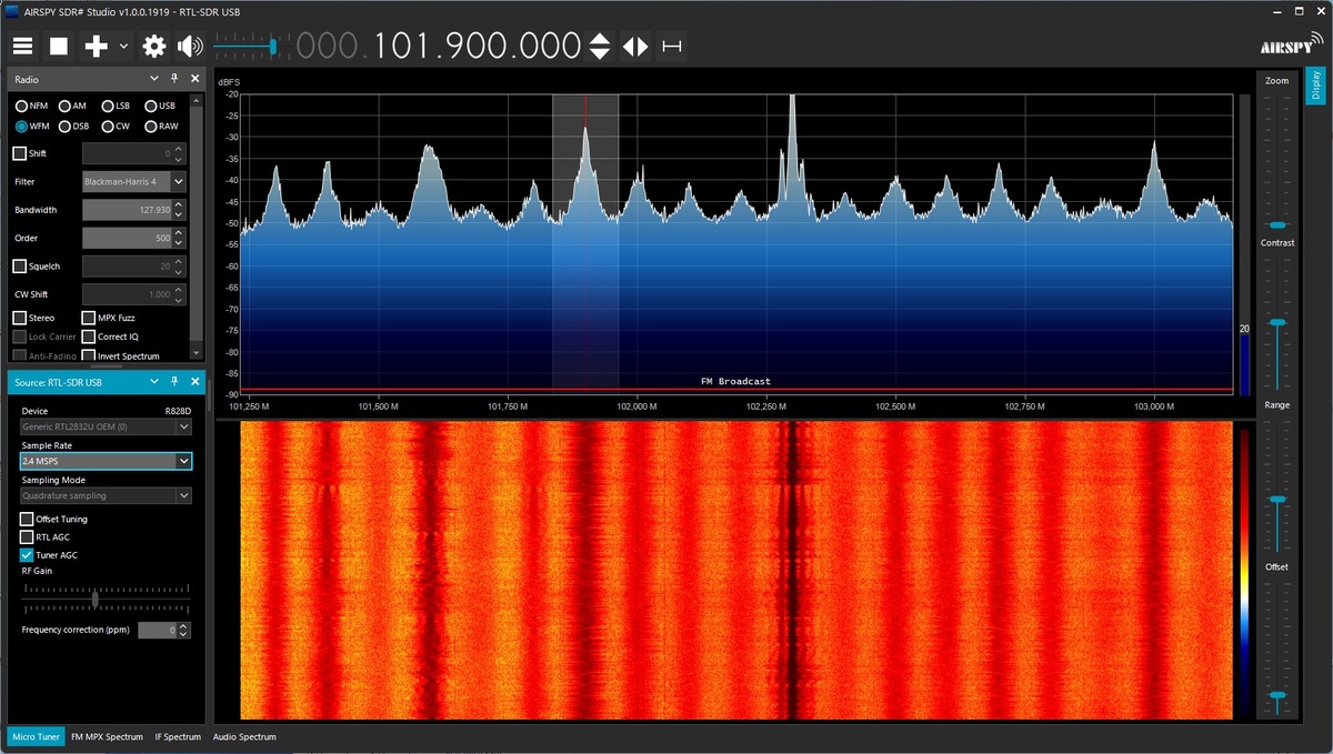

Hallo Zusammen,
habe mir nun einen RTL-SDR Blog V4 zugelegt mit nebst dem möglichen
Antennenzubehör.
Alles läuft mit SDR# perfekt. Keine Treiberprobleme oder
Installationshemnisse. Bin schon sehr zufrieden.
Offen zur Zeit:
- Nutzung HDSR
- Nutzung welle.io
- Nutzungg SDRPlay u. Spektrum Analyzer (Das war eigentlich mein
Hauptziel)
Habe im Moment wenig Zeit für das Hobby, hoffe das sich das bald ändert.
LG,
Helmut
