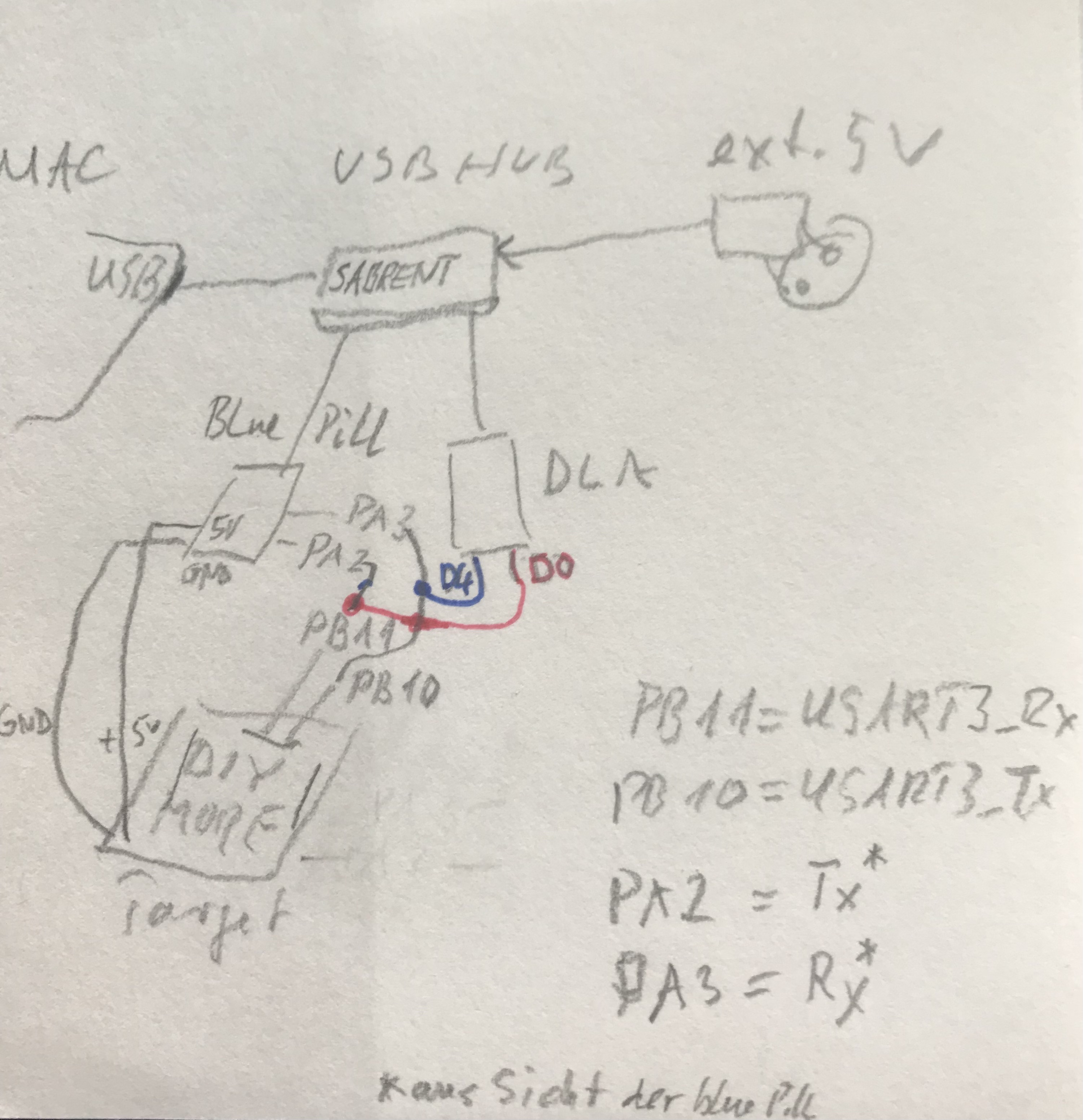

Demonstrator GUI von ST verhält sich unzuverlässig. Im Moment bekomme
ich nichts heraus aus dem Demonstrator GUI (unter einer Parallels
Windows 10 VM). Man könnte sagen "laß die Finger davon, sowie veraltet
usw.", aber es ärgert mich, wenn ein Aufbau nicht so funktioniert, wie
man es erwarten sollte.
Kurz und gut: ich habe einen Aufbau wie in der beigefügten Skizze.
Ich habe mit meiner DLA-Probe (Pulseview) die UART-Leitungen angezapft.
Wenn ich sie statt an das DI-Board anzuschließen, gegeneinander
kurzschließe und auf der Windows Seite OC-Console (COM1) mit 115200 Bd
(8N1) aufrufe und etwas in die Tastatur tippe, so kommt es an.
Starte ich das Demonstrator GUI mit 115200, COM1, 8E1 (default), so
kommt kein Zeichen auf die Leitung. Unabhängig davon, ob auf dem Target
der BOOT-Mode richtig eingestellt ist, sollte das GUI doch erst mal ein
Zeichen schicken (0x7f), oder?
Was für einen seriellen Programmer gibt es noch, den man probieren
könnte?

Ich betreibe ja das Target normalerweise über die SWD Schnittstelle,
STM32CubeIDE samt umfangreicher Debugtracemeldungen über die SWV/ITM
Schnittstelle. Wollte jetzt nur mal speziell den seriellen über UART
testen (Demonstrator GUI).
Was meinst Du jetzt mit "eingebautem Bootloader"? Auf welchen Satz
bezieht sich Deine Kritik? Auf: "dann ist der STLink V3 mittlerweile die
beste Wahl." ?
Der STM32 hat ja viele Bootloader, seriell über UART, I2C, SPI, Can, was
nicht alles noch. Aber damit kann man ja nur up/download. Richtig
Debuggen doch eher nicht?
