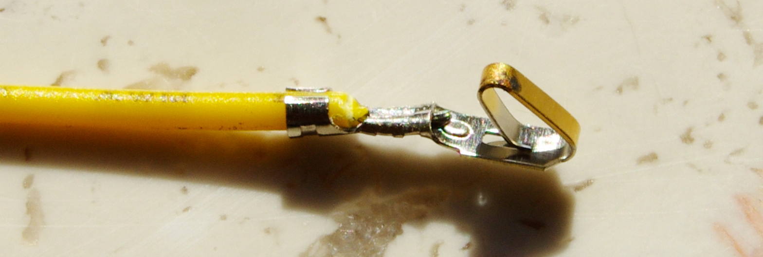

Falls irgendwer hier auch mal Molex KK 254 Verbinder crimpen will, aber
nicht die passende Zange hat:

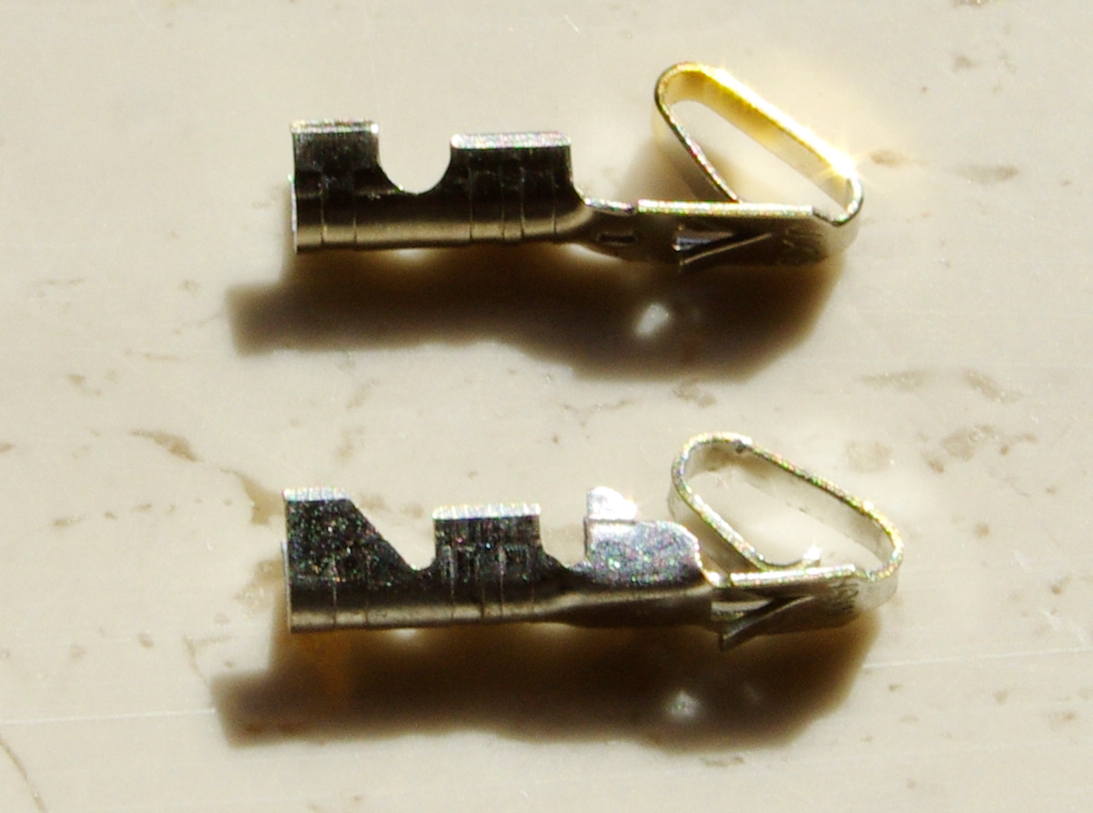

Mein erster Versuch mit einer Aueide SN-02BM Zange und (wohl no name)
Molex KK 254 Verbindern irgendwo aus Ebay, ist daneben gegangen. Die
Verbinder (die Ausführung unten im Bild) ließ sich zwar crimpen, der
Kontakt wollte dann aber auch bei Anwendung von Gewalt nicht in das
Gehäuse. Vielleicht gibt es da einen Trick, auf den ich aber nicht
gekommen bin.
Der nächste Versuch mit original Molex Verbindern (Typ 08550102, rechts
im Bild) lief deutlich besser. So ganz ideal für die KK Verbinder ist
die genannte Zange zwar nicht, da die Backen etwas zu schmal sind, also
nicht beide Laschen komplett abdecken. D.h., man muss den Kontakt so in
der Zange positionieren, dass sowohl die Laschen für die Isolierung als
auch die für den Draht gebogen werden. Die Laschen stehen dann vorne und
hinten minimal über. Scheint aber trotzdem zu funktionieren. Manche
Nutzer crimpen die Verbinder in zwei Durchgängen. Das Ergebnis schaut
vielleicht nicht ganz so schön aus wie die Verbindung im Molex
Datenblatt, für meine Zwecke sollte es aber reichen.
Auffällig ist, dass sich die beiden Verbinder unterscheiden. Die dritte
"Lasche" beim no name Produkt (die unmittelbar vor der Kontaktzunge)
fehlt beim originalen Molex Verbinder. Ich vermute, dass diese "Lasche"
auch das Einschieben ins Gehäuse verhindert.
