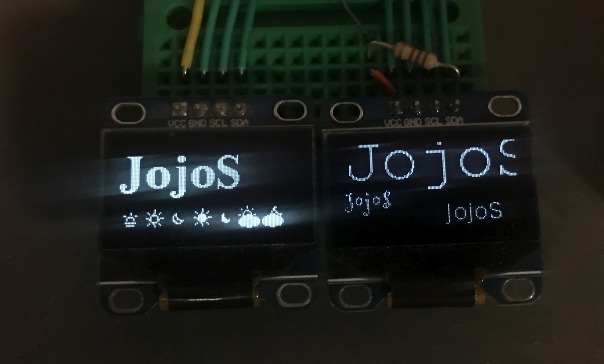

Ja habe ich dann auch gemerkt es steht auf dem Kopf. Es läuft jetzt im
groben ich bin gerade dabei auch die fonts die aus mehr als 1byte
bestehen noch zu verarbeiten dann posten ich die Bibliothek. Kann
bestimmt auch jemand anderes verwenden.
Gast #7104682
Sodele. Das mit den Schriften funktioniert. Es ist wirklich so, wenn man
komplett dynamisch sein will, muss man das mit dem Puffer machen und
komplett übertragen, sonst hat man die Pages á 8 Bit. Schade iregndwie
das die Controller das nicht selber umsetzen und man wie im Flash
Baustein punktuell einen Pixel ansprechen kann.
