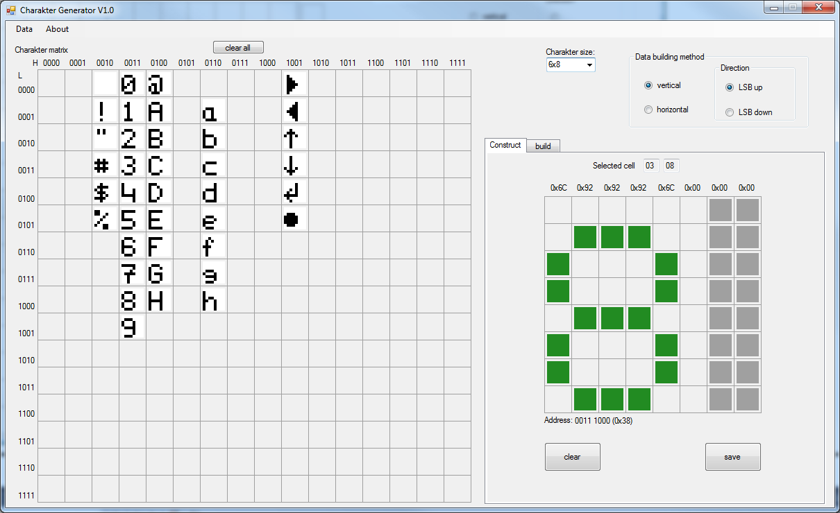

Hallo, hier ist mein Ostergeschenk für euch :-) Die Anwendung braucht NET Framework 3.5. Die Verwendung der Applikation ist weitgehend selbsterklärend, einfach ausprobieren. LG

Welchen output hat das Programm?
#4513051
@Martin Kluth: Output ist im Text Feld wahlweise für C oder Assembler formatiert. (Reiter Build) Von dort einfach mit C+P holen. Ozvald K. schrieb: > einfach ausprobieren Machst Du auch "Support" für Änderungswünsche? Es gibt viele Zeichengeneratoren in .net, mit und ohne Anti-Aliasing, mit und ohne Kompression, für LED-Lauflichter und Farb-LCDs und mit Projekt-spezifischen Codepage-Filtern usw. Auch "True-Type nach C-Code" und wahlweise mit "PROGMEM" für Havard-AVR. … ist ja auch kein Hexenwerk. Sag mal bitte, was der kann oder poste bitte den Source-Code. Stephan H. schrieb: > … den Schlitten gegen den Hasen austauschen. :-) Ja, das wäre angebracht. Du meinst diesen hier, schön war er: https://www.mikrocontroller.net/download/maus_weihnachten2015.jpg ozvald schrieb: > … bis es korrigiert wird Sehr spitzfindig. :-p Wer sollte das korrigieren und wie? … oder kann ich mir damit einen neuen Charakter erzeugen? ;-)

Torsten C. schrieb: > mit und > ohne Anti-Aliasing und mit und ohne Kompression usw. Dieses Programm kann das alles nicht, aber es kann Daten für Symbole für verschiedene Darstellungen generieren (Graphic LCD, LED Matrix usw). Man wählt die Größe eines Symbols 5x7, 5x8, 6x8 oder 8x8 Pixel. Mit der Anwendung kann man von einmal 256 Symbols generieren,sie werden dargestellt auf der rechten Seite der Anwendung. Bei der Datenbildung gibt man an auf welche Art und weise aus den Pixeln Daten gebildet werden müssen. Man kann in jede Richtung konfigurieren: von oben nach unten (LSB oben), von unten nach oben (LSB unten), von rechts nach links (LSB rechts) oder von links nach rechts (LSB links). Ich habe z.B. eigenen Zeichensatz für mein Projekt generiert, ATMEGA8 + NOKIA 5110 LCD 84x48 Pixel. Das Programm ist für diejenige geeignet die schnell eigene Zeichensätze für verschiedene µC-Projekte generieren wollen. Den Output einfach per copy + paste in eigenen Sourcecode einfügen. Der Zeichensatz selbst kann in eine .chf Datei (Binärdatei) gespeichert und wieder geladen werden.

ozvald schrieb: > auf der rechten Seite der Anwendung. Korrektur: auf der linken Seite! Sorry

Torsten C. schrieb: > … oder kann ich mir damit einen neuen Charakter erzeugen? ;-) Dein Zynismus ist nicht zu überlesen. Nicht vergessen, die Verwendung dieser Applikation ist kein MUSS ! :-) Und Dein Windows schützt dich davon so wieso wie ich es sehe... ozvald schrieb: > Dein Zynismus ist nicht zu überlesen. Nochmal sorry, aber ich lese nur sachliche (nicht vollständig beanwortete) Fragen. … außer die eine an Dich und "Denglish" mit dem Zwinkern. ozvald schrieb: > … für verschiedene µC-Projekte … … daher die Frage nach der PROGMEM-Checkbox; zum Thema PROGMEM z.B.: https://www.arduino.cc/en/Reference/PROGMEM Ich z.B. bin auf den STM32 umgestiegen.

hier ist ein Beispiel für das Output File:
static const byte CHARAKERS[][6]=
{ 0x00, 0x00, 0x00, 0x00, 0x00, 0x00 }, // Char 0x20
{ 0x00, 0x00, 0xBE, 0x00, 0x00, 0x00 }, // Char 0x21
{ 0x00, 0x06, 0x00, 0x06, 0x00, 0x00 }, // Char 0x22
{ 0x28, 0x7C, 0x28, 0x7C, 0x28, 0x00 }, // Char 0x23
{ 0x48, 0x54, 0xFE, 0x54, 0x24, 0x00 }, // Char 0x24
{ 0x46, 0x26, 0x10, 0xC8, 0xC4, 0x00 }, // Char 0x25
{ 0x7C, 0xA2, 0x92, 0x8A, 0x7C, 0x00 }, // Char 0x30
{ 0x00, 0x84, 0xFE, 0x80, 0x00, 0x00 }, // Char 0x31
{ 0x84, 0xC2, 0xA2, 0x92, 0x8C, 0x00 }, // Char 0x32
{ 0x40, 0x82, 0x92, 0x92, 0x6C, 0x00 }, // Char 0x33
{ 0x3E, 0x20, 0x20, 0x20, 0xF8, 0x00 }, // Char 0x34
{ 0x9E, 0x92, 0x92, 0x92, 0x62, 0x00 } // Char 0x35
da kann man leicht den PROGMEM Keyword dazu packen,wenn Du mir sagst wie
genau.
Ich selbst entwickle mehr in Assembler und dort speichere ich immer den
Zeichensatz in Flash.
ozvald schrieb: > … wahlweise für C oder Assembler ozvald schrieb: > Ich selbst entwickle mehr in Assembler Ach so. Der PROGMEM-Link^^ bezog sich auf Dein "für C". ozvald schrieb: > … für mein Projekt generiert, ATMEGA8 … OK, ATMEGA8 in Assembler. Ich verstehe. Da mag es ohne PROGMEM gehen, kenne ich nicht. Zum 3. Mal sorry. ozvald schrieb: > … wenn Du mir sagst wie genau… Das steht oben im Arduino-Link. Eigentlich nur "PROGMEM" vor das "="-Zeichen, also wie hier z.B.: https://github.com/TorstenC/A137_TouchTFT_320x240/blob/master/Mikrocontroller/Atmel%20Studio/TimeTimer/LCD_SansSerif24a.cpp#L40 ozvald schrieb: > static const byte CHARAKERS[][6]= BTW: Statt "CHARAKERS" besser "CHARACTERS".
#4513120
Dein sorry ist angenommen :-) Klar kann man es so erweitern, dass wenn ein Checkbox gesetzt wird, ein PROGMEM Keyword eingefügt wird. Werde es mir notieren für die nächste Release gemeinsam mit "Denglish" Korrektur :-) Weitere Anregungen werden weiterhin angenommen :-) lG
#4515500
hier ist die Denglischfreie Version mit Option für "PROGMEM" Keyword für C Output File. Dank an Torsten für den Verbesserungsvorschlag.
